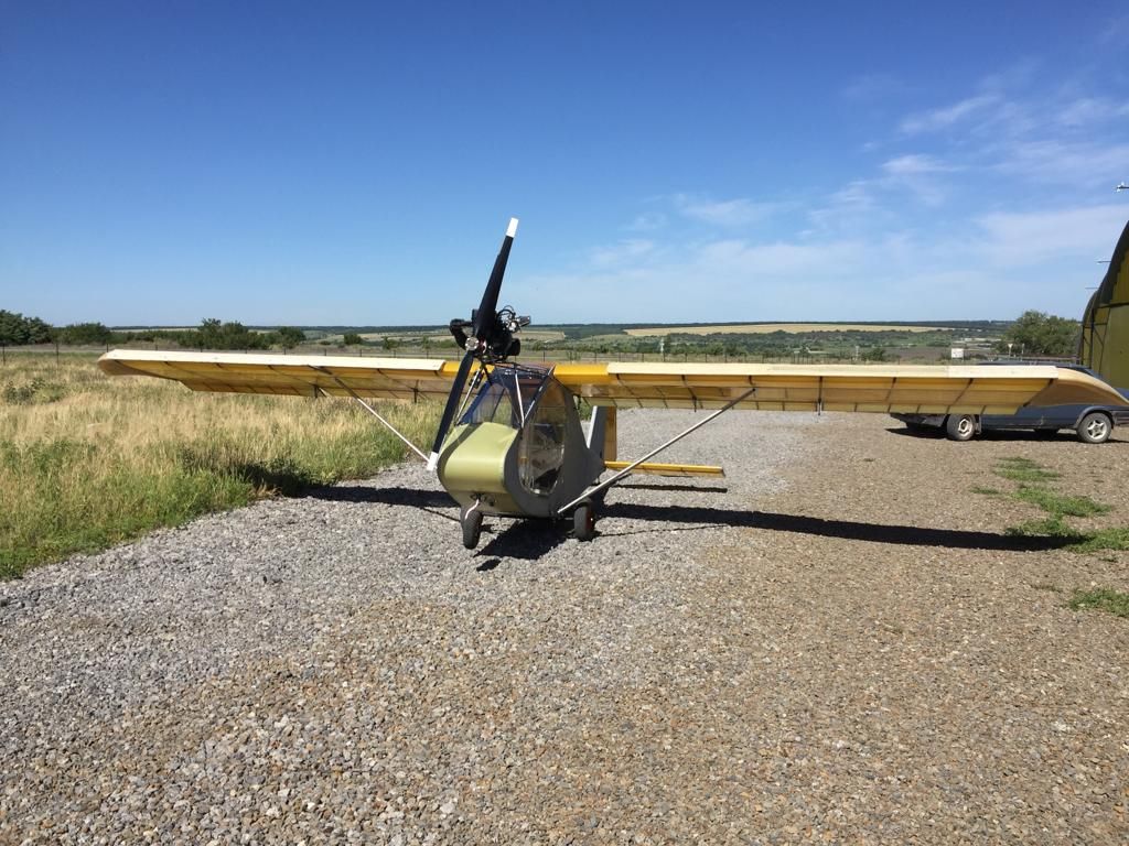

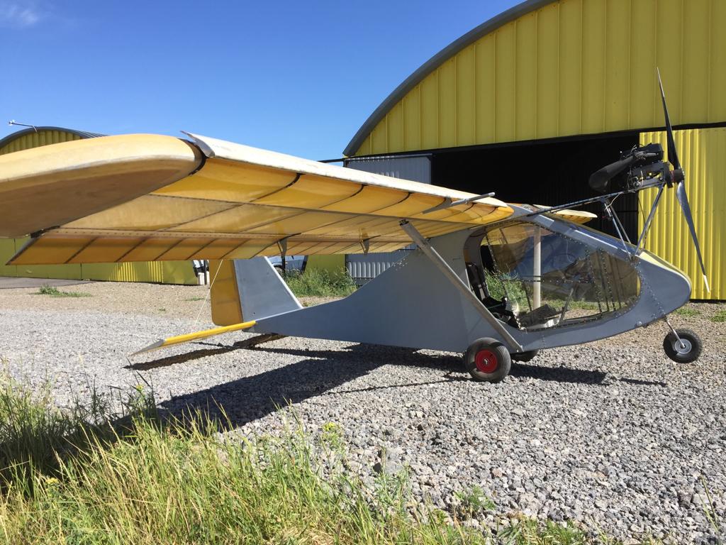

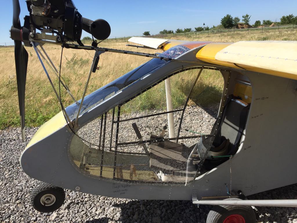

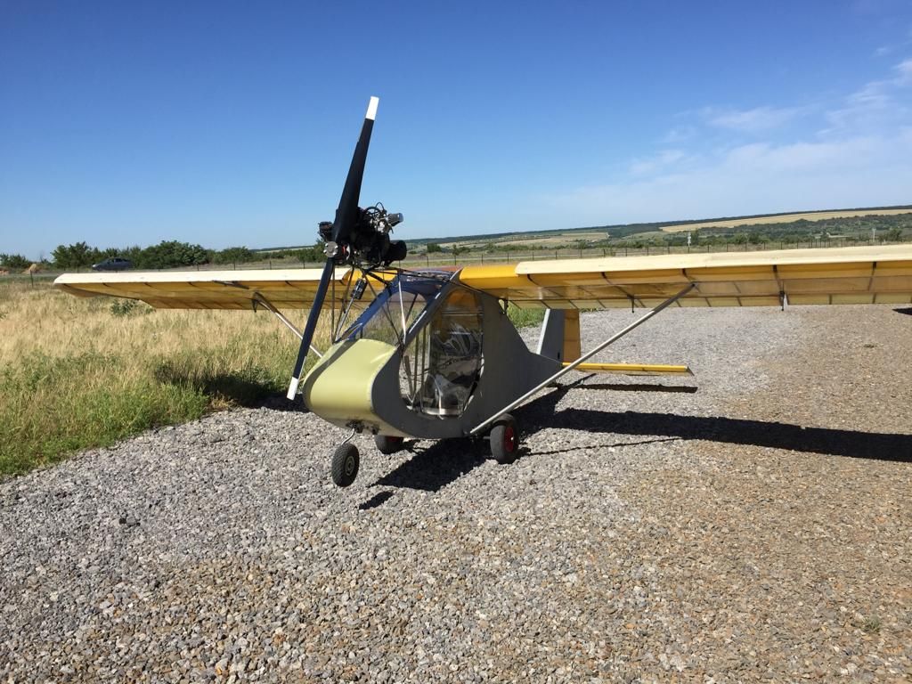

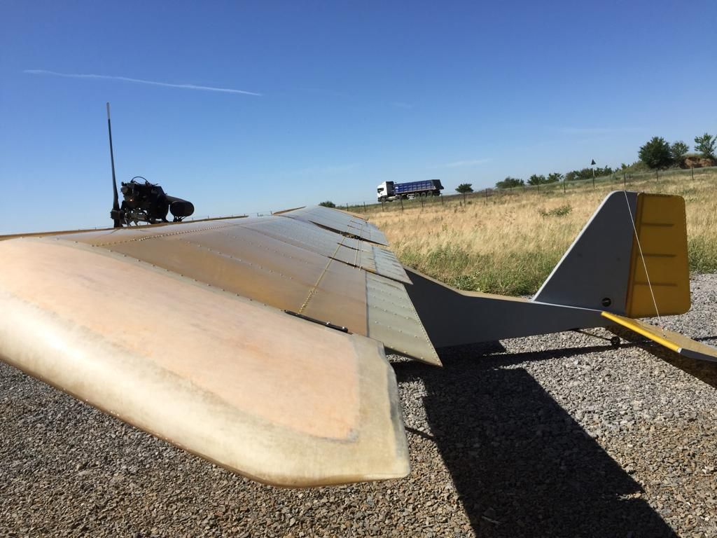

Я 15 06 19 облетали новый Ю 11 с двигателем Сибаэро Александра Писмана    Пилот вес 80 кг сделал 2 полёта  скорость отрыва 50 км час зак 15 гр полеты на высоте 10-20-30 метров скорость 70 75 км час обороты мотора 5200-6200 напомню что мах 8000.  Началась болтанка поэтому мне пришлось пробежки подлеты на высоту 1 м мой вес 128 кг взлёт при 70 км час  разбег интенсивный на мах только разбег 30-40 м самолёт  напоминает СП30 Продолжим полеты вечером . Фото и видео сделали выложим сегодня Мотор хорош самолёт тоже понравился    3 х поз  закрылок эффективные тормоза удобная вентилируемая кабина приборы .... мелочь а приятно герконовый указатель уровня топлива все приборы цифровые.

Фотографии с первого полета.
    121,3 КБ · Просмотры: 814
    130,5 КБ · Просмотры: 805
    116,5 КБ · Просмотры: 837

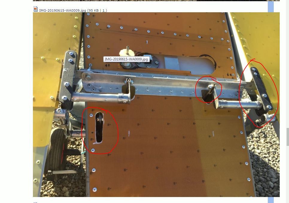

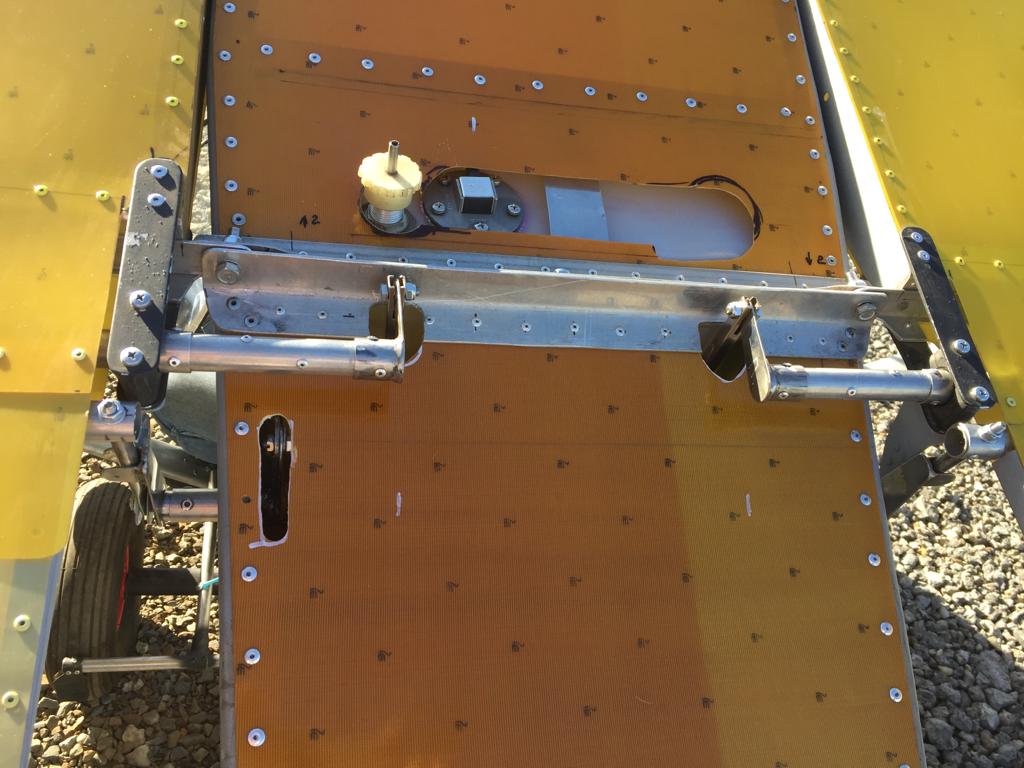

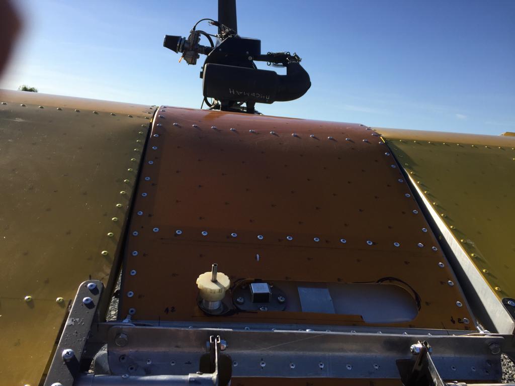

Фото конструкции самолета.
    161,9 КБ · Просмотры: 955
    159,1 КБ · Просмотры: 978
    139,9 КБ · Просмотры: 919

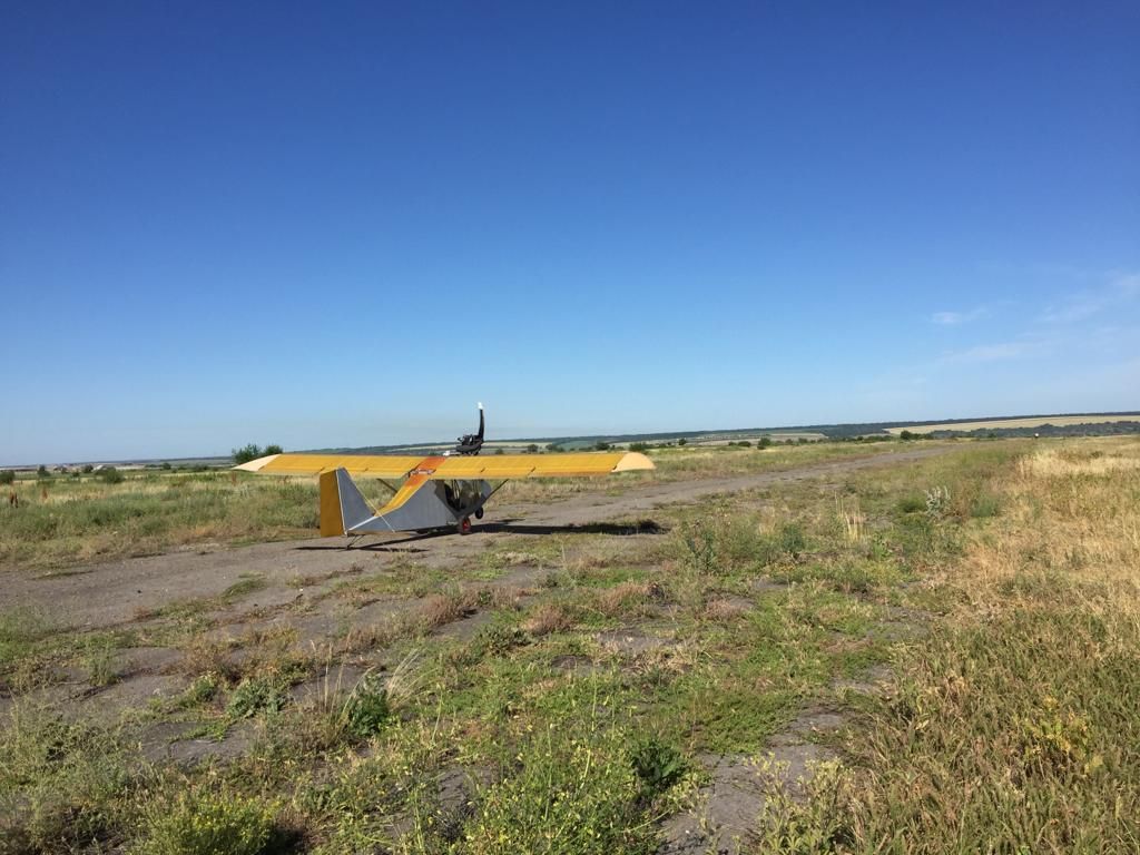

Самолет Юниор-11 первый полет 15 июня 2019 года, посадочная площадка Покровское.

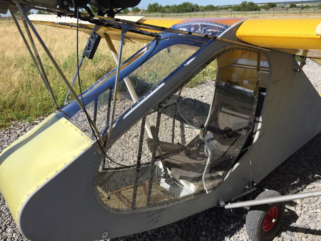

Ещё немного деталей.
    139,5 КБ · Просмотры: 754
    151,9 КБ · Просмотры: 691
    134,9 КБ · Просмотры: 689

Поражён вашим КАСТ технологиям,а я всё по старинке из Д16Т строю :'(.
Предкрылок,это большая роскошь для такой мухобойки,можно было просто закрутить на 1,5 градуса и профиль Р3,ещё неизвестно как при "оттянутом" срыве оно себя покажет 🙁
И,конечно,надо бы метаемый парашют со втянутой вершиной от парапланной спарки...
Поздравляю! Рождение еще одного самолета в классе 115. Винт конечно кажется огромным, какой диаметр, а где делают такие винты?
ну её богу тракторный завод какой то...
авиация всё таки...

ТГЦ в 100градусов не выглядит достоверной. Я 100градусов прогреваю перед взлетом. Для этого надо секунд 30 на средних оборотах
Проверяйте приборы

Cамолетик классный.
Но вот не понимаю я этого шараханья по кустам на высоте 2 метра. Ну ведь чихни мотор-и даже из крена не успеешь вывести.
Набери высоту по прямой  метров 50 хотя бы и строй круг, безопаснее ведь !
Оператор в самом интересном месте все испортил. Да высота полета должна быть побольше мало ли ветерок дунет или движок чихнет а тут полеты на грани зацепа за землю.
