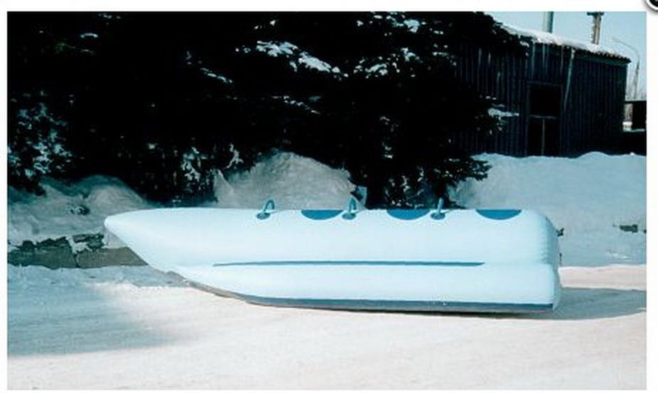

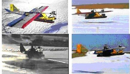

Пока все хорошо надо учесть что для винта диаметром 1.7 м. В центре меньше чем для диаметра 1.45 давление да и летали мы не больше 6000  правда было где-то за 30 градусов.Постоянно восторгаюсь этим мотором он напоминает мне 447 ротакс.    Александр мне видится самолёт с этим мотором для полетов с  снег  с льда с воды с шуги на снег на воду на песок  на траву  на асфальт (вынужденно) в варианте с надувным днищем типа «матрас» состоящего из 4 х продольных баллонов диаметром 250 мм с обшивкой их снизу 2. Х мм полиэтиленом 1000 с поперечным   Реданом 20 мм.    ....иногда звонят из тундры... Опыт строительства аэролодки длиной 5.3 м имеется...Однако нужен заказчик.  Такого ещё никто не делал.  Вы хороший менеджер.  Подумайте возглавить процесс кстати мы установили упорный дополнительный подшипник

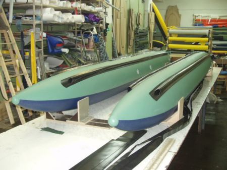

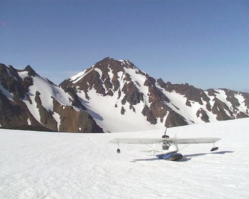

Fool Lotus. Канада. Выпускают такие поплавки.
С уважением.
    28,8 КБ · Просмотры: 390
    29,6 КБ · Просмотры: 404

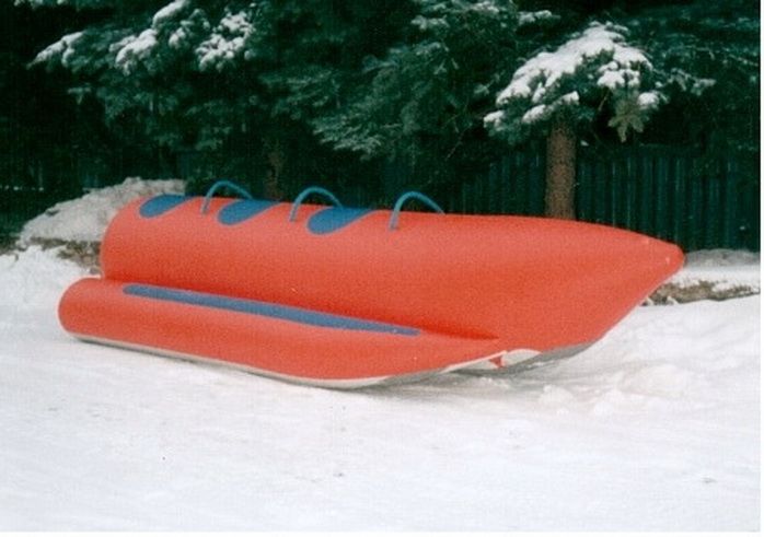

http://www.splav350.ru/ru/kat.html
В Нижнем Новгороде фирма Сплав 350.
Изготовят под заказ любые.

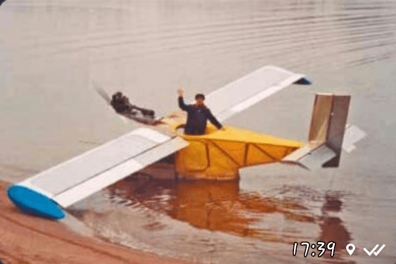

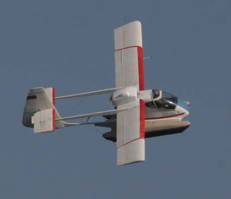

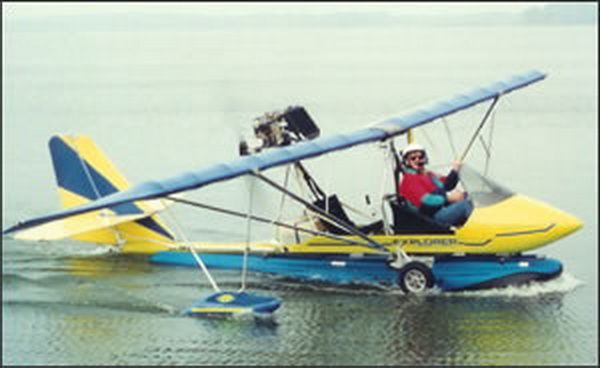

Николай Павлович, Ваши крылья с оперением приделать вот к такому изделию... Конечно доработав его гидродинамику.
Полиуретан, редан и т.д.
С уважением.
