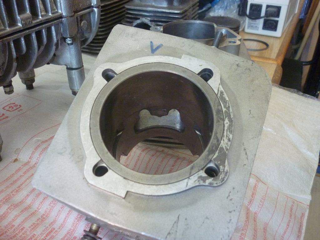

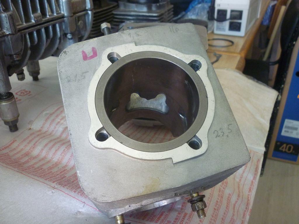

К 50-летию "Бурана" - кардинально форсирую РМЗ-640

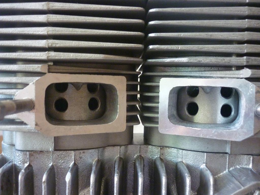

Материал поршней нормальный. Если мотор не перегревается, поршень не оплавится. Но, с обычной формой камеры сгорания имеется склонность к перегреву - в "кармане" с ростом оборотов начинается застой горячих газов. Вот почему, например, на моторе BMW М10 барон Алекс фон Фалькенхаузен сделал "скошенную" камеру сгорания - в том углу нет свечи- см фото 1 . И мы просто заварим карман фото 2

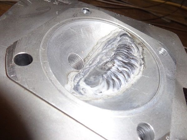

Материал - гавно. Я так же заваривал, мотор проработал пять минут и поршень прогарел. Это при том, что и охлаждение было значительно улучшено.
На память помню , что поршни делали парни сами и из-за неравномерного прогрева поверхности поршня они имели особую форму в разрезе, что то типа чечевицы/утрирую/, изготовлены были с уплотнённого/кованного/ алюминия там же на заводе. и по -моему сильно облегчены. Разница в весах ЦПГ доходила до 20 грамм у собранного оригинала.Обороты максимальные реально проверял лично мех. тахометром 6200.
Значит, слишком много наварил алюминия в головке и степень сжатия превысила 8,5. У меня именно такая, а компрессия 9,5 кгс. Конечно, без разделителя в приемном коллекторе РМЗ-640 всегда будет перегреваться - коллектор изначально сделан для низких температур, чтобы один цилиндр грел другого. Я же не допускаю смешения встречных газовых потоков. Кстати:
тому, кто не верит в могущество моего разделителя, предлагаю выдать мне свой приемный коллектор на доработку. Сделаю совершенно безвозмездно, не пожалею нержавейки! После успешных, в чем я не сомневаюсь, испытаний оного, не откажусь от бутылочки красненького🙂
Наварил даже меньше, чем у вас, при этом выпускные окна расточил вверх, что ещё уменьшило степень сжатия.

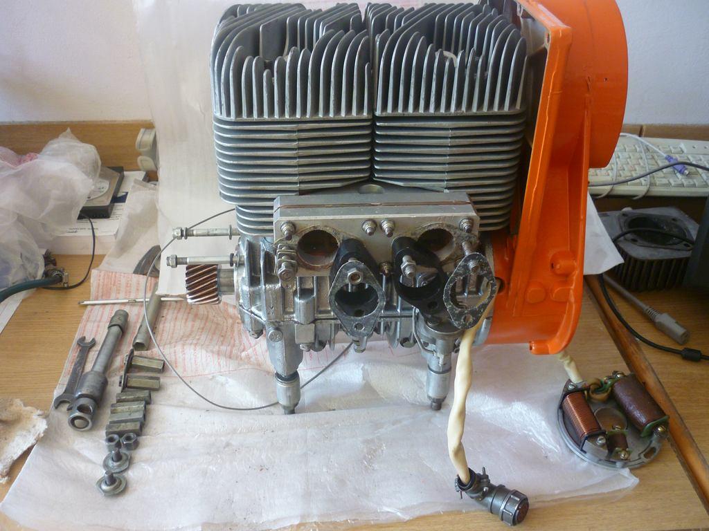

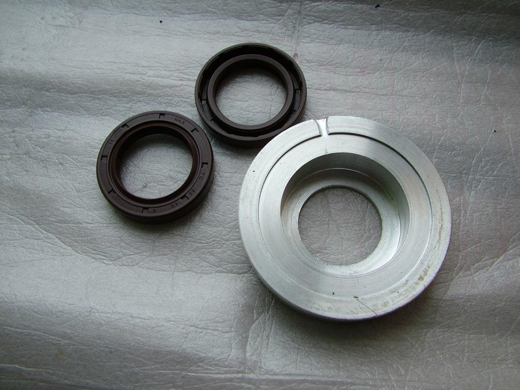

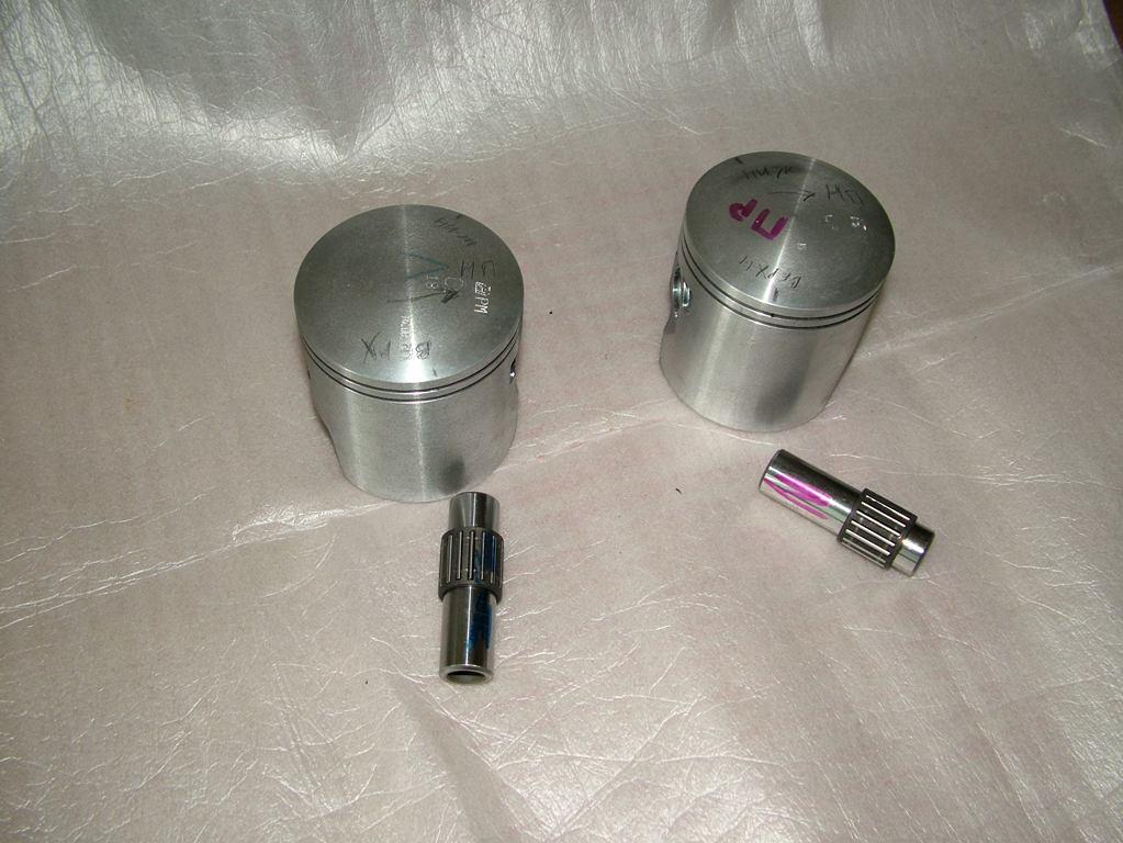

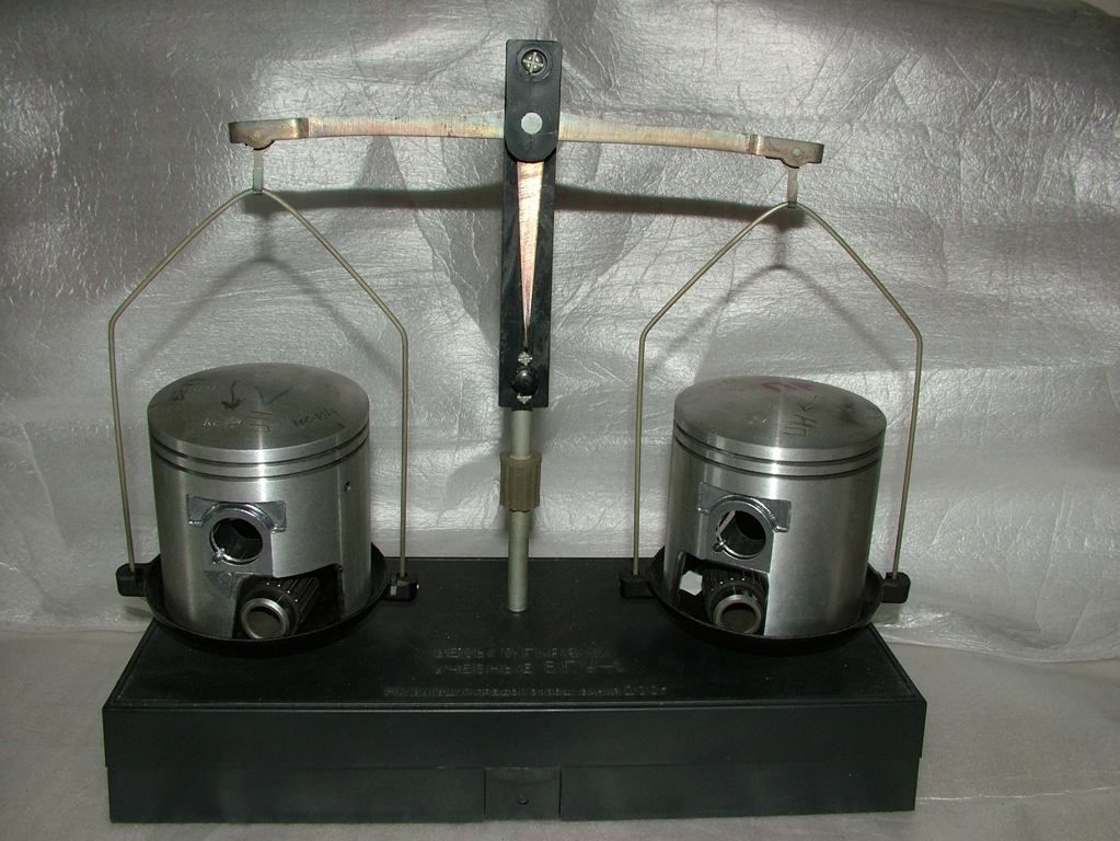

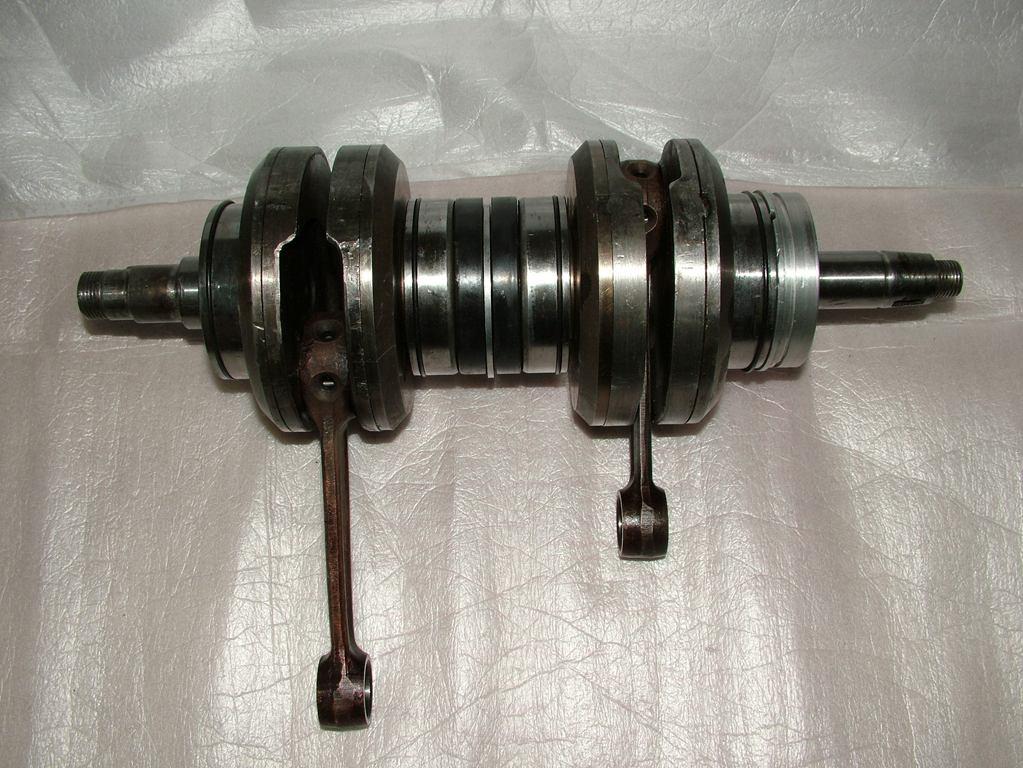

Зимой 2011 капитальный ремонт двигателя согласно статьи В. Новосельцева и СКБ МГТУГА, было сделано:
- Замена цилиндров, головок цилиндров, поршней (Чехия), пальцев (Австрия), игольчатых подшипников (Япония), колец (Чехия).
- Доработаны впускное и выпускное окна цилиндров.
- Проведена зачистка литья в каналах и окнах цилиндров.
- В поршнях просверлены продувочные окна, что снизило температуру верхних колец и головок поршней и исключило их прогар.
- Поршни сбалансированы, разница в весе 0 (ноль) грамм.
- Установка дополнительных 2-х средних подшипников вместо одного штатного на коленвале.
- Установлена средняя опора картера.
- Изготовлены новые доработанные корпуса для сальников из Д-16Т в замен штатных и установлены новые импортные сальники.
- Просверлены дополнительные каналы для смазки сальников и подшипников
- Установлена коробка лепестковых клапанов.
- Теплоизоляция выхлопного коллектора асбестовым шнуром.
- Изготовлен и установлен новый шкив крыльчатки обдува, обороты поднялись с 9750 до 14827, подшипники крыльчатки стоят скоростные, за пределы рабочего диапазона не вышли. Температура головки горячего цилиндра в наборе 170-180 в полете 100-130
Совсем забыл, прогаревшие поршни заваривали аргоном. Если мотор не отрегулирован поршень прогарал снова, но уже в другом месте. То есть даже материал присадки, обычная алюминиевая проволока, лучше, чем материал поршня.
