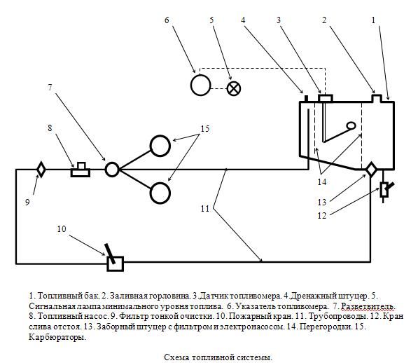

Естьеще схема топливной системы самолета СуперКаб... но на испанском 🙁 может кто силен - напишите - выложу, а то так - там толком ничего не понятно, хотя схема с крыльевыми и фюзеляжным баком.
На СП-30(до кучи тож решил картинку кинуть - для общего развития...) система с одним баком, двумя насосами(один электрический, один на моторе) и пожарным краном. Электрический на рисунке не показан. Стоит он сразу на выходе из бака.Его стали ставить после того за сезон на двух или трех ротаксах 912-х отказали бензонасосы. итог - ЛП по причине отказа двигателя на гоне(АХР). Причем совершенно у разных эксплуатантов.
    39,4 КБ · Просмотры: 139

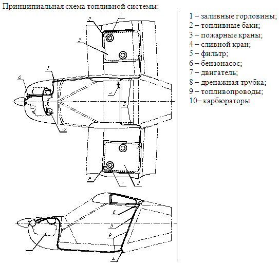

-такое впечатление, что-каждый говорит о своём!
-Я привёл три варианта одной схемы:
I[sup]ый[/sup] Вариант!
2tank-Standart fuel system gascolator mounted on fairwall...отстойник и слив на пож.перегородке!(два топ.бака)
II[sup]ой[/sup] Вариант!
2tank-Standart fuel routing fuel system 2 gascolator under seat...отстойник и слив под сиденьями!(два топ.бака)
III[sup]ий[/sup] Вариант!
4tank-Standart and auxilary fuel system......отстойник и слив на пож.перегородке!(четыре топ.бака)
...кликнуть на схему, для просмотра в полном размере!...

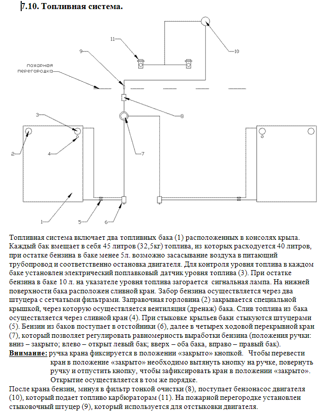

Вот нашел схему от 701го, который мы делалали вместе КАА 🙂
Система питания - самотеком. Четырех позиционный кран пришел вместе с китом, фирмы ANDAIR кажется. Нам еще чехи тогда прислали схему, автокадовский файл, по электронке.
    44,6 КБ · Просмотры: 154
@ Rafis
-а это схема Zodiac СН601XL!
-проще не бывает!
-а всё простое - надёжное!
