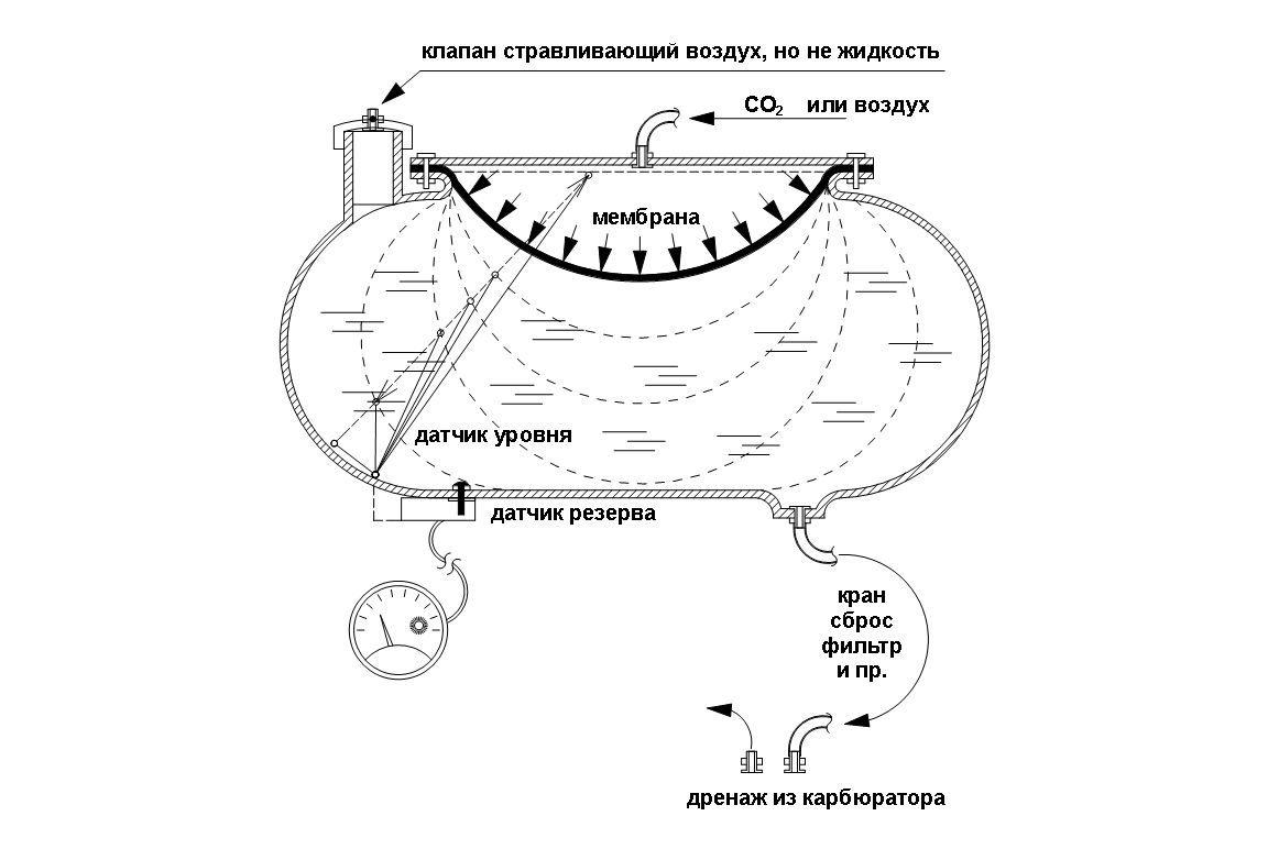

Обычный мягкий трехслойный бак, двухкамерный. В одной камере бензин, в другой СО[sub]2[/sub] 10-20 кПа из баллончика, через регулятор. Перед заправкой газ из бака стравливается чрез клапан, бак заполняется бензином, из системы удаляется воздух, пары и пр., затем подается давление, которое попадает на вход карбюратора или бензонасоса. Ограничение в эксплуатации связано с газовой фазой, появляющейся в баке при перегреве, однако особого влияния она на работу двигателя (карбюраторного) не оказывает, так как почти мгновенно выбрасывается в атмосферу через дренаж карбюратора
Пока, вот так, мне кажеться... Да?
    73,1 КБ · Просмотры: 220
Одна из больших проблем - топливомер. Не зря какая то большая авиационная фирма в США назначила премию в $1000000 за лучшую конструкцию топливомера.
Я, тут конструкцию на лимон придумал, а все молчат...   😎
Это жесткий бак с вытеснительной системой. Такие применяются в ракетной технике. В этом случаем мембрана делается не растягивающейся, как на рисунке, а из тонкой ткани (воздухонепроницаемой) и повторяет контур бака в расправленном состоянии. А когда бак полон - мембрана смята и не занимает много места. Датчик уровня - ультразвуковой. Используется СО[sub]2[/sub], поскольку баллончик для него при одинаковой вместимости в несколько раз легче воздушного (СО[sub]2[/sub] сжижен). Клапан для сброса газовой фазы имеет смысл, но вот конструкция такого клапана пока загадка. Может знает кто?
В "мягком" варианте это бак похож на подушку (в наполненном состоянии), а в пустом он соверешенно плоский. Мембрана, воответсвенно в центре. Размещать это бак можно где угодно. кроме того можно сделать систему из нескольких баков, работающих как один.

Вот, нашел как выглядит... а схемка...
Щас попробуем изобразить...

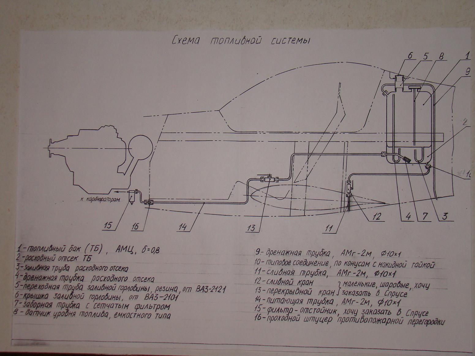

Как самотеком, я в книжке прочитал и понял... самая простая схема.
Покритикуйте, пожалуйста!
Что не так? как проще и дешевле, по деньгам и работе?
    170,9 КБ · Просмотры: 232
