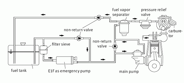

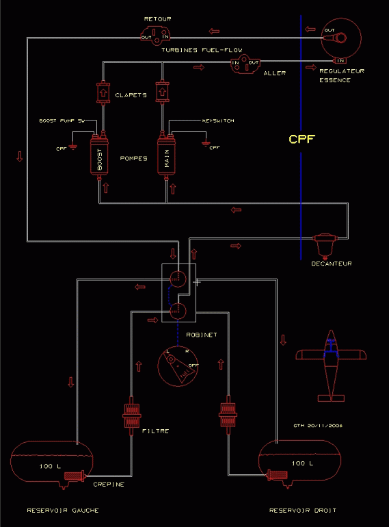

Вопрос: если используется топливный электронасос (два), пожарный кран нужно ставить до него или после? Или это не принципиально?
Пожарный кран предназначен для быстрого прекращения подачи топлива в двигатель. Он не должен размещаться с той стороны противопожарной перегородки, где находится двигатель. 🙂

Это я знаю. Подумал и решил что кран должен стоять между насосом и двигателем, ведь в них сохраняется давление и после отключения.

В ветке по Rotax912 озвучены вопросы по топливной системе с насосами. Перед карбюратором(ами) необходимо установить регулятор давления топлива (настроить на давление 0,24... 0,27 кг/см2). После регулятора - отвод в обратку в ТБ через жиклер диаметром 0,35...0,6 мм (подобрать экспериментом). Через него будет стравливаться давление топлива и выходить газовые пробки. В этом же месте врезается в магистраль манометр давления топлива (предпочтительнее) или датчик низкого давления. 🙂
Нарыл несколько схем топливной системы.
    12 КБ · Просмотры: 169
Не пойму, что заполняет объём бака при выработке топлива?
(схема к ответу #64)
Дренажная система скромно разместилась в пробке заливной горловины.
