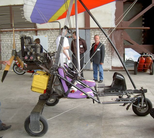

Это почему-же? Я, правда только однажды, монтировал ТС на мотодельтаплане, на других земноходных и водоплавающих средствах... всё, без насосов и пр. и двигалось...

Вот, например, на этом тряпколете, я всё общюпал... что позволили, правда бизин там не самотеком идеть, но... нет там ничего сложного...
Я-же бак, по мотоциклетному, сверху ставил, все текло, не переливало, тарахтело, летело...  😀
