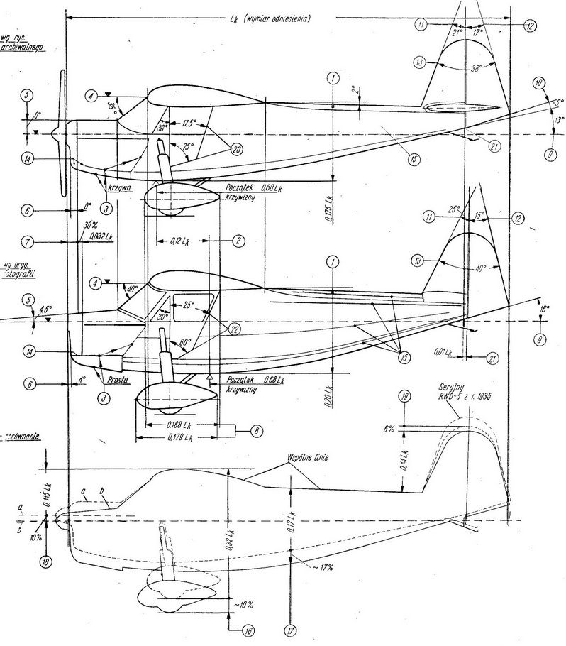

Был очень удачный самолёт у поляков, тандем с вальтером..Называется RWD-5 , классная машина! Где то была схемка фюзеляжа, постараюсь найти....
Николай, откуда остальные схемы? На airwar ведь ничего подобного нет, а только 3 проекции
Есть у моего учителя книга старая....поэтому и изучал RWD со школьной скамьи..Отсканю на днях и выложу или сюда, или на Airwar...

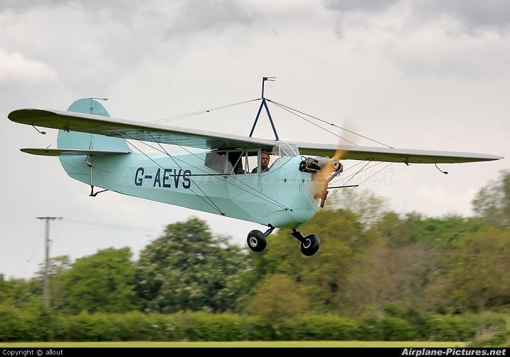

Для меня Aeronca K, это самолёт Monocoupe в варианте для бедных, чьим ещё влиянием можно объяснить кардинальную смену дизайна......Хотя машинка получилась замечательная!
Я думаю нас сейчас отсюда попросят.. ;D
Вопрос в том, что считать дизайном. Аэронка К не есть Монокуп для бедных, это просто полностью разные самолеты. И нужно заметить, что построить полноценный двухместный самолет на 40 лошадках, тем более, на 36 - большое искусство. Это намного труднее, чем двухместный самолет на 145 л.с.

Для меня дизайн в данном случае, это заимствование стилистических и технических решений при создании нового продукта.........То есть заслуги создателей Аэронка К это не уменьшает.  Надеюсь вы не будете отрицать влияние Койота на создателя Ская?
Теперь, что кардинально поменялось в Аэронке К против С3. крыло осталось тех же размеровЮ с тем же профилем и конструкцией. Замена системы лент-расчалок на V-образные подкосы логична и понятна. Плечо и статические моменты оперения тоже не сильно изменились.  Фюзеляж стал более чистым, вместе с мерами, принятыми для совершанствования местной аэродинамики, значительно уменьшилась сводка сопротивлений. В противоположность этой машине,тандемные Аэронки Дефендер и Чемп являются большим шагом назад.

При ближайшем рассмотрении этого влияния не наблюдается.
Аэронки Дефендер и Чемп  не являются большим шагом назад....просто маркетинг и желание рвануть чуток от пирога пайпера. Чуток удалось...Есть и некоторые улучшения, лучший обзор с переднего места на земле по сравнению с пайпером. За счёт подъёма сиденья.
