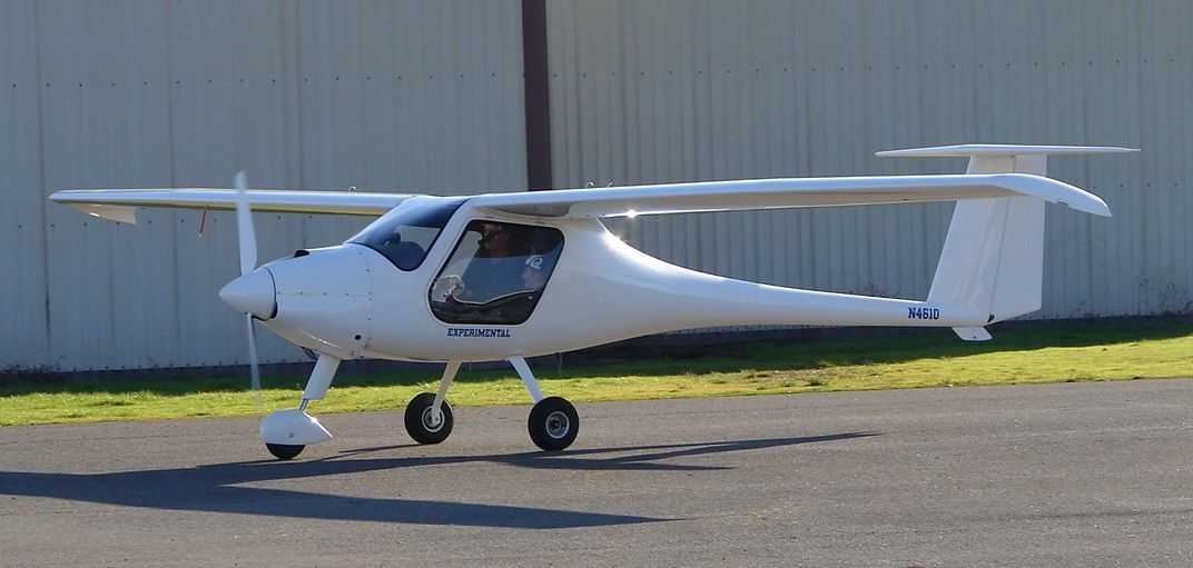

Ладно , а как быть с планерами
их вылизывают... как Вирусы, чтобы слизать как можно больше турбулентного обтекания
