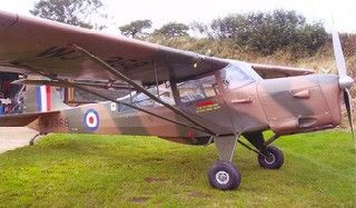

-- Аустер хорош, спору нет, только почему у него нижний узел подкосов заведён в такое неудобное для посадки экипажа место? Понятно , что конструктивно так оптимальный вариант, но с удобством экипажа тоже надо считаться.
Вполне удобное место. Обратите внимание, что остер построен на основе Тейлоркрафта, у которго рядная двухместная кабина. размеры крыла и хвоста у Тейлоркрафта почти идентичны кабовским - в одной гимназии учились. Пилоты на Тейлоркрафте сидят на 22 дюйма от передней кромки крыла. Это аккрат задняя граница диапазона центровок Каба и также ЦТ экипажа Каба, если вес пилотов на переднем и заднем сиденьях одинаков.
Передний пилот на J3 сидит на 9 дюймах, а на РА-18 - на 11 дюймах позади передней кромки. если сдвинуть это сиденье на 12 дюймов назади расширить его на двоих, то получится именно Тейлоркрафт, а в носу образуется место для Вальтера.

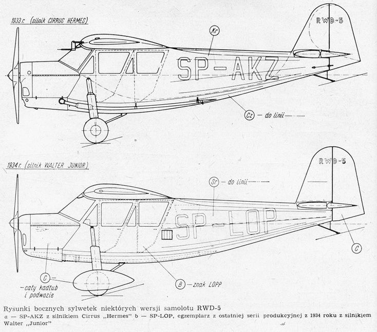

Был очень удачный самолёт у поляков, тандем с вальтером..Называется RWD-5 , классная машина! Где то была схемка фюзеляжа, постараюсь найти....

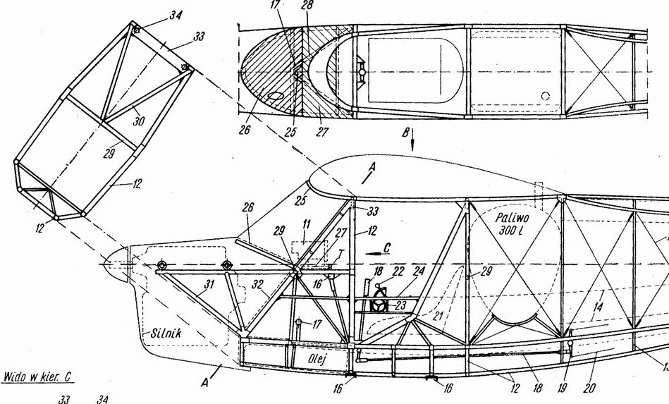

Нашёл, вполне понятно как утоплен двигатель.
Управление под полом 😉

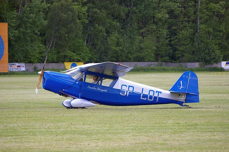

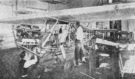

--- :~) :~)...Николай !!! Ходатайствую перед вышестоящим модератором  о смене Вашего ника на ЧУДОТВОРЕЦ... Этот аппарат еще и цельнодеревянный ! А какие его характеристики ? ( кстати...год на схемах 1933 и 1934 ! Поляки придумали массовую авиацию ...Ну чтож --молодцы :IMHO, жаль что не мы ...)
RWD-5 - легкий спортивный самолет,  разработанный инженерами Stanis[ch322]aw Rogalski, Stanis[ch322]aw Wigura и Jerzy Drzewiecki.  Самолет стал дальнейшим развитием самолетов семейства RWD-2-RWD-4. Его первый полет состоялся 7 августа 1932 года. RWD-5 стал одним из самых известных и популярных спортивных самолетов построенных в предвоенной Польше  На RWD-5bis SP-AJU капитан Станислав Скаржинский 7-8 марта 1933 года первым из поляков выполнил перелет Варшава - Рио де Женейро дальностью 17855 км. Всего в течении 1933 - 37 гг. было произведено 20 экземпляров самолета.В ходе войны самолеты были реквизированы армией.

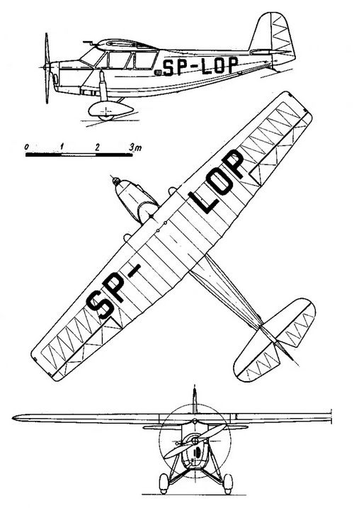

Эх,Николай упредил.РВД классный самолет.Ну вот добавлю:
