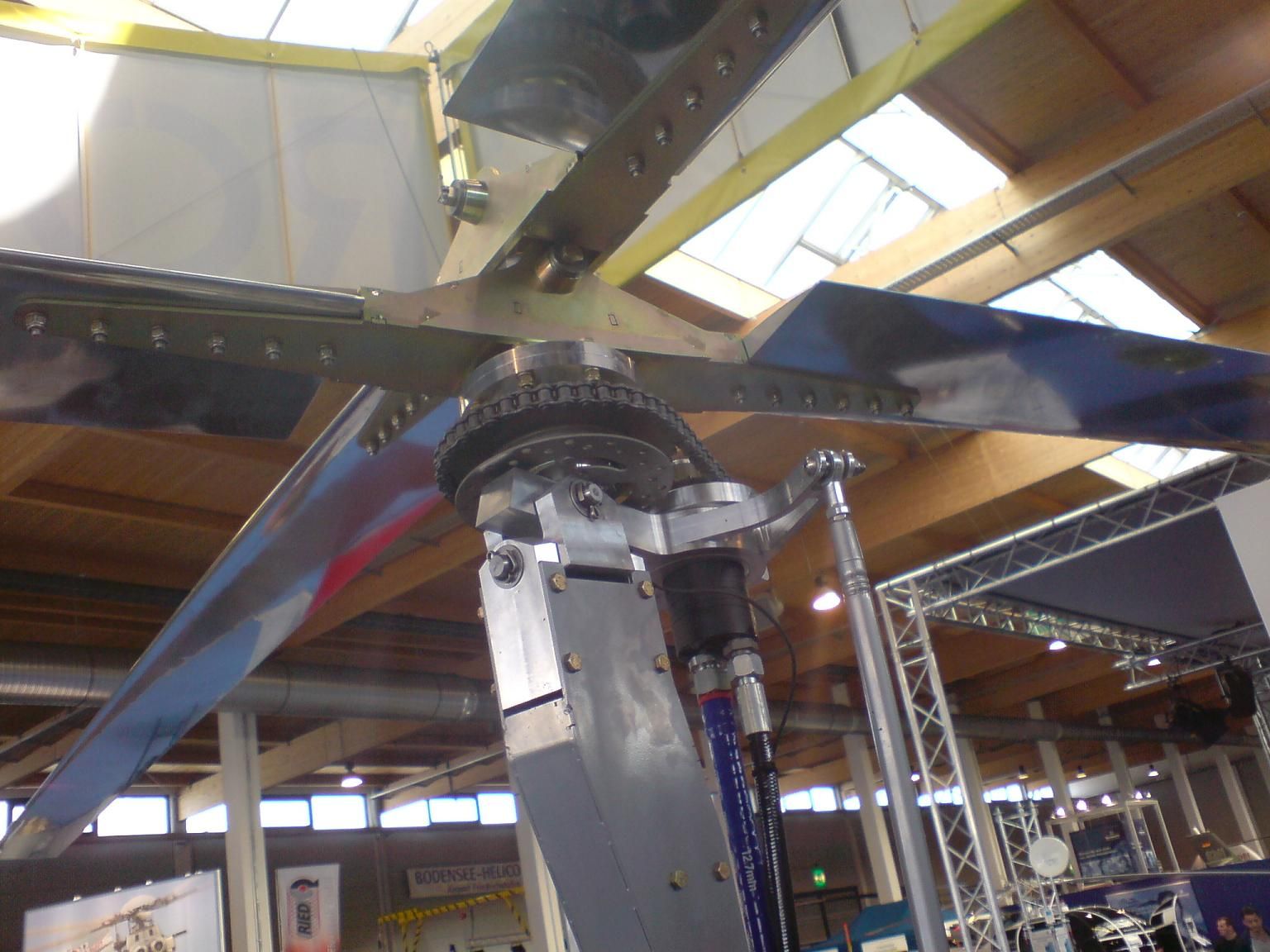

Интересно, а как у него организовано управление (два ротора!!!) тяжело наверно ручку тягать или... Прошу комментариев 🙂
http://www.youtube.com/watch?v=maiG9Q00f2E&feature=related
-похоже,что у него неплохое аэродинамическое качество
\на видео=небольшой угол установки ротора\...

Несущие свойства значительно выше из отношения эффективной площади лопастей к ометаемой, но управляемость и манёвренность ущербная, я так полагаю.
Мы же уже обсуждали эту проблему, но, похоже, каждый остался при своем мнении.
Судите сами, физику не обманешь, у автожира как и у вертолета лопасти должны иметь и вертикальный и горизонтальный шарниры. Так вот горизонтальный шарнир у качельного ротора является общим для обеих лопастей, и он хорошо заметен, а вот вертикальный (тоже общий) спрятался в ость втулки. Другими словами если представить ротор во время его работы не вращающимся, а ось втулки наклоненной, то мы могли бы заметить колебания втулки на оси, вызванное качанием коромысла. Так что соосная сонаправленная втулка решит все проблемы. :IMHO

Вы считаете, что трансмиссии многих вертолётов, оборудованных двухлопастными качельными НВ
без вертикальных шарниров на каждой лопасти
(из-за наличия тенденции, по Вашим словам, "плавания" оборотов НВ) вынуждены испытывать дополнительные нагрузки???????????????
slavka33.150 Вы просто не пробиваемый! У вертолета втулка не наклоняется, она торчит как ... Поэтому такой проблемы там НЕТ!!! И будьте добры, не заостряйте больше на этом вопросс. Кто угодно, но не Вы. :STUPID

Меня скорее интересует какие нагрузки возникают на качельных болтах, ведь при изменении угла наклона диска вращения , к примеру нижнего ротора, верхний должен успеть встать в эту же плоскость всего за четверть оборота, а гироскопический момент?
Оба ротора ометаются в одинаковых условиях, поэтому наклоняться их диски будут одинаково, это во-первых, во-вторых втулка вообще ничего не делает с лопастями, кроме как колеблет их циклически по их шагу (на поступательном движении, или во время отклонения РУ), и одновременно колеблется сама относительно основного своего вращения. Короче лопасти физически таскают аэродинамические и инерционные силы, а втулка лишь этим всем управляет. Точно так же как это происходит и в вертолете. Что касается этих злощасных колебаний втулки, то попробую привести еще один пример. Качельный ротор можно сравнить с полукарданом, где коромысло с лопастями это крестовина кардана. Так вот известно, что при передачи вращения карданом под некоторым углом ведомый вал вращается неравномерно, поэтому и изобрели ШРУСы. Но так как заставить вращаться весьма инерционный ротор неравномерно проблематично, то и приходиться эту неравномерность взять на себя ведущему валу, т.е. втулке. Поэтому на поступательном движении АЖ подключать втулку напрямую к каким либо подкруткам нельзя, но с ухищрениям можно.

не могут они находиться в одинаковых условиях, потому что расположены под углом 90 град. Управлять наклоном ротора возможно только в момент, когда он находится под прямым углом относительно оси наклона.
А вот это и есть великое заблуждение всех кто впервые задумывается о том как летает автожир. Со мной вы можете не соглашаться, я вообще тут пока пятое-десятое, но ваш автожир заставит Вас считаться с его а не с Вашими законами. 😡
Качельный болт даёт степень свободы только в одной плоскости. Когда мы даём ручку от себя ротор ,находящийся перпендикулярно напр. полёта, изменит свой угол, а второй ротор останется в своей плоскости, далее первый ротор без каких либо усилий продолжает вращение, а второй ротор в период 90 град должен под изменённый угол наклона втулки встать, так в этот момент и возникает сопротивление гироскопического момента усилию излома качельного болта.
управлять таким ротором возможно только по причине небольшой скорости вращения всей системы.

Дело в том, что в отношении этих слов Вы Akson-а поняли не совсем правильно.
В какой-то определённый момент времени все лопасти одновременно, конечно, и не могут находиться в одинаковых условиях.
Даже если это двухлопастный ротор.
Akson, говоря об одинаковых условиях для двух роторов, скорее всего, имел ввиду то, что все четыре лопасти проходят те азимутальные положения, в которых условия их обдувки практически одинаковые.
Конечно, если не брать во внимание то, что за время четвертьоборота плоскость вращения ротора изменит-таки своё положение относительно и оси вращения, и пространства.
А то, что Akson писал дальше - это "другая песня", требующая особого разбирательства.
Конечно, только при условии наличия у Akson-а огромного желания с этим разбираться
Вот это всё верно.
А дальше не совсем.
Признаюсь, что и у меня в начале периода знакомства с автожирами, была эта "ступенька", когда я думал примерно также.
А потом я понял для чего-таки нужет тот общий ГШ.
ОН выпонлняет две основных функции.
Дело в том, что если бы небыло этого шарнира ротор, вращающийся на оборотах даже 10% от среднестатистического значения полётных,
то человек не сомг бы утклонить РУ от какого-то установившегося положения за 0,5...5 секунд.
А может быть и 20 секунд.
Такой ротор (без общего ГШ) был бы нехилым маховиком.
Управлять таким ротором было бы практически невозможно.

Я считаю, что ротор (если спарить его с блезницом) даст автожиру ввозможность значительно увеличить взлётный вес.
Но и реакция ротора на управляющее воздействие пилота (если взлётный вес не будет изменён)
может быть значительно ускоренной.
Теоритически, практически в два раза.
