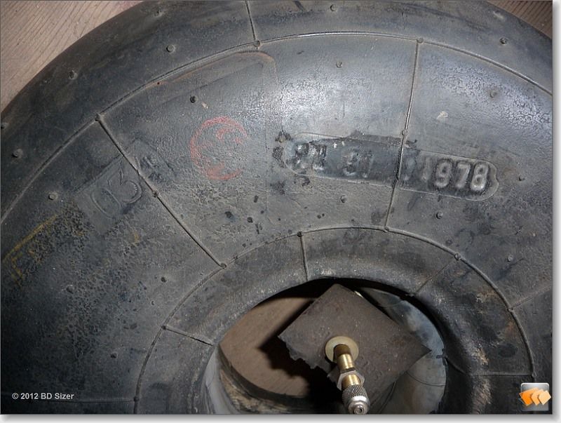

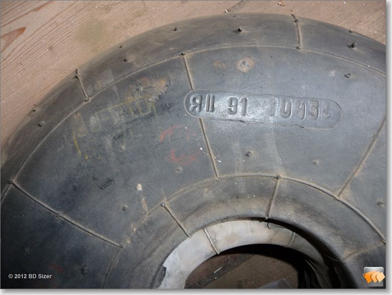

Вот не поленился сфоткал,новые пневматики 400х150 метка красного цвета означает легкое место на покрышке,штуцер должен быть установлен у этой метки.

Ваш пост натолкнул на идею. Если даже и нет метки, Мы ее нарисуем. Без диска дутик запросто встанет на балансировочный стенд, а дальше уже дело техники 🙂
