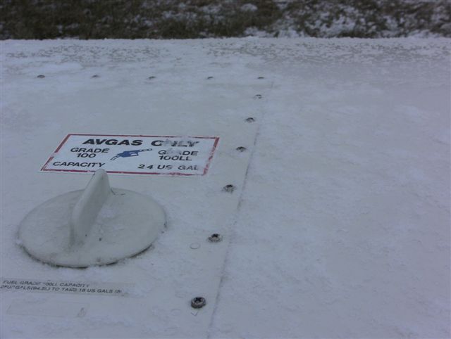

15-го октября долетел да маленького аэропорта, привязал самолет, поставил рядом палаточку - блаженство! Теплый вечер, +10, мягкое красивое солнце заходит за горизонт.
Утром встаю до рассвета, за бортом минус 9 (!), самолет покрыт 5- миллиметровым слоем плотной измороси, переходящей в лед. И звезды на небе!
Тепловой пушки нет, чехлов, соответственно тоже.
Карта, по счастью, нашлась случайно, да и компас оказался на обычном месте.
Впереди полторы тысячи километров до своего аэродрома и отсутствие желания зазимовать в медвежьем углу.
Пластмассовым шпателем за 2,5 часа удалось полностью очистить поверхности, и вылететь, но повторять эту процедуру не полезно ни для для аэроплана, ни для собственного душевного здоровья.
Желания вторично попадать в такую ситуацию не было никакого, но арендованый ангар освобождался с 1 декабря. А до него 10 минут полета.
Отсюда и вопрос: а как все-таки очистить самолет, если оно случилось? И именно в ветке о безопасности.

После очистки крыла от снега картина такая:
    29,3 КБ · Просмотры: 136
Незамерзайка - бесполезно. Минус 12 и с ветром.
Отстукивать - даже не стал пробовать.
Возможно, в экстремальных ситуациях при наличии сплошной корки льда поможет.
А такой лед остается прочно прилипшим к поверхности.
Теоретически можно аккуратно отскрести лед, затратив часа три-четыре, но краска таких издевательств долго не выдержит.
Результат отрицательный, лететь нельзя.
Тепловой пушки на этом аэродроме нет, к сожалению.
Надежда на небо -  на завтра прогноз + 9 - проблема перелета решается сама собой.
