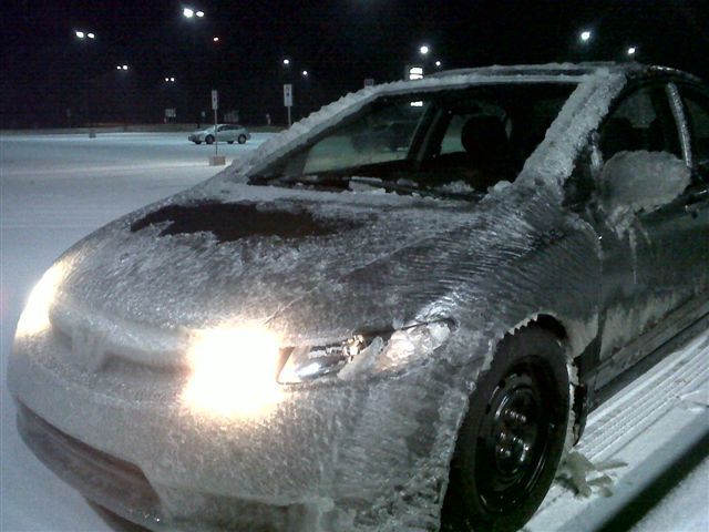

Вчера приехал знакомый пилот - смеется: попал на автомобиле в обледенение.
Весь процесс занял меньше 20 минут.
Оборони бог!
