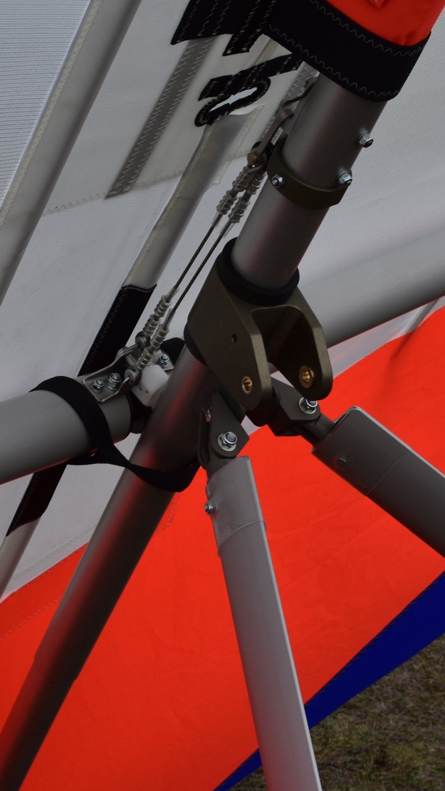

Абсолютно согласен с Kuprin...Плавающая поперечина ни куда не плавает. На самом деле плавает килевая труба, но её перемещение ограничено килевым карманом и вырезом под мачту. А купольность изменяется за счёт упругой деформации консоли, которая, в свою очередь, изгибается под действием смещения центра тяжести.
Поперечина плавает относительно килевой, а килевая относительно поперечины. Это словоблудие никак не приближает понимание того, как работает плавающая поперечина. Фактически, это маятниковая поперечная устойчивость и работает она РАНЬШЕ, чем началось скольжение

Отчасти ваше наблюдение верное. В первые годы внедрения плавающей поперечины конструкторы старались использовать максимально ее возможности и ход поперечины тогда был сильно больше. Но потом столкнулись с загадочными авариями, в частности с боковым кирдыком на безмоторном крыле, связанным с наклоном мачты и кривой работой подвязок антипик. Видимо, от непонимания ряда моментов решили все зажать. Сейчас ход поперечины меньше, но он есть. Купол утягивается за киль и за дырку от мачты на ту сторону, на которой висит пилот. Это даёт эффект элеронов и крен выправляется ДО того, как аппарат начинает скользить и из-за косого обдува в дело вступит V-образность.

Holmgarðr
Уж мне-то можете не рассказывать про то, как поперечина влияет на управляемость. На современных аппаратах поперечина на управляемость не влияет никак. На управляемость больше всего влияет жёсткость консоли.
Поддержу alouette. Поперечина на современном крыле стоит на своем месте очень даже жёстко и никуда не плавает, те не влияет на управляемость . Задача поперечины принять и переварить на себе все нагрузки. Вот в качестве примера фото крыло Штиль ТЛ. Обратите внимание на то какие короткие троса натяжение поперечны и на то какая короткая лямка (уздечка) ограничения движения поперечины.
