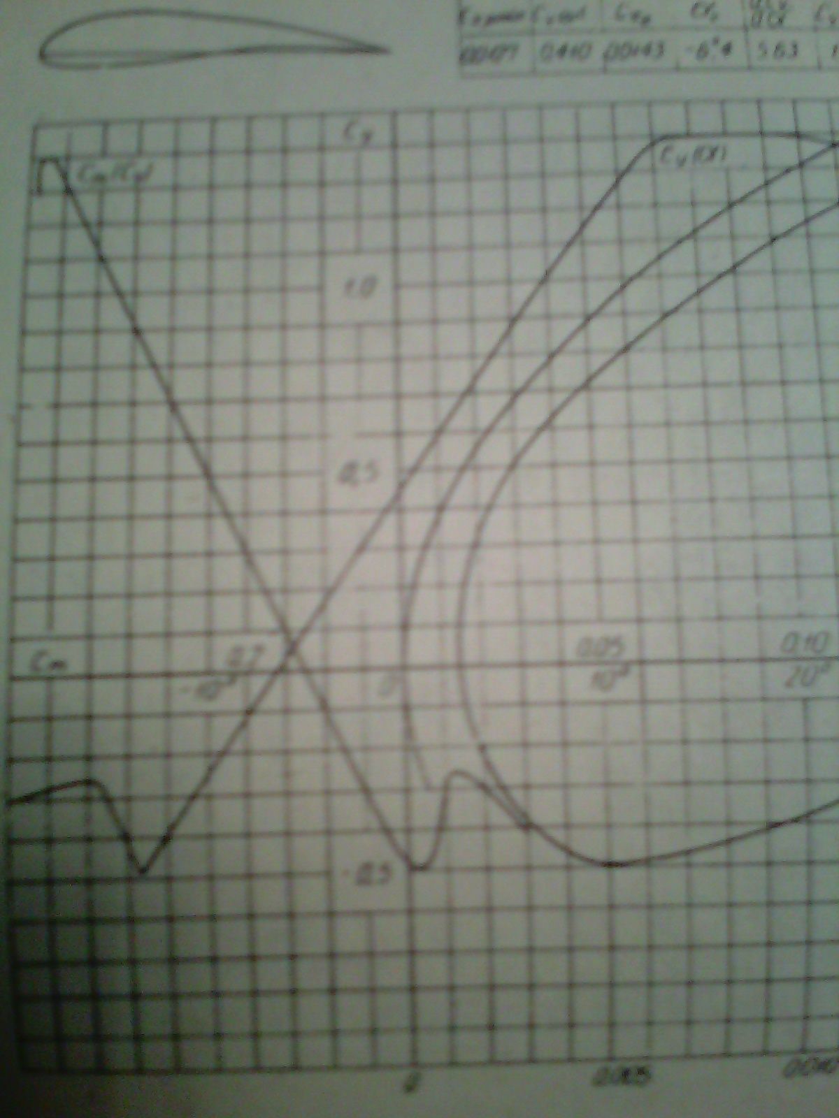

По вашей логике , все вокруг неправы и только вы один знаете истину. Что вы видите на этой картинке ?
Александр1970
Лично я ( образование пту с летным уклоном) вижу на этом графике только огромные сиськи. Но.. согласен с захаром. Выгибает к земле нижние латы на марлине после активного маневрирования.( профиль меняется)0
alouette
Заблокирован
А на каком угле атаки , судя по грфику Су, происходит срыв потока??
