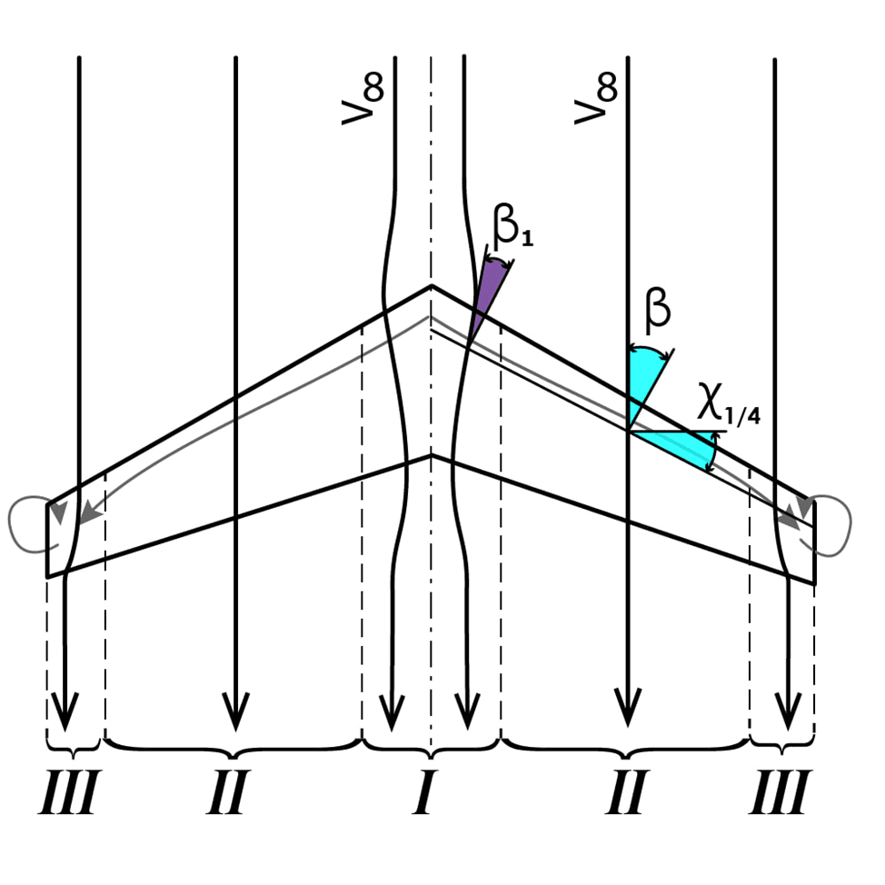

Нашел в Телеграмме:
На рисунке демонстрируются особенности обтекания стреловидного крыла конечного размаха, главная из которых - это четко выраженный пространственный характер обтекания такого крыла. Компонента скорости воздушного потока, нормальная к кромке крыла, тормозится в районе носка профиля, далее наоборот сильно разгоняется в районе точки максимальной толщины, а потом снова тормозится. Компонента скорости вдоль передней кромки крыла ничем не тормозится и остается неизменной вдоль всей кромки. Таким образом вблизи передней кромки стреловидного крыла, где нормальная компонента скорости заторможена, а тангенциальная остается прежней, организуется некоторое течение воздуха от плоскости симметрии крыла (от центроплана) к законцовкам крыла. На рисунке это течение показано двумя бледно-серыми стрелками.
Ну течет и течет, что бубнить то? На самом деле, печали от такого течения нет, казалось бы никакой, но это только в зоне 2, где участок стреловидного крыла работает как прямое крыло со скольжением. Местный угол скольжения в этой зоне равен углу стреловидности крыла (голубенькие углы, теорема о перпендикулярах).
Однако, в области 1 это течение взаимодействует с таким же течением на втором полукрыле и создает область подпора вблизи передней кромки корневых профилей крыла . Этот эффект называется срединным. Профили в этой зоне работают с меньшим скольжением (фиолетовый уголок).
В области 3 течение вдоль передней кромки встречает воздух, перетекающий с нижней поверхности крыла. В месте их встречи они сужают линии тока, увеличивая местные скорости и создавая область разряжения вблизи передней кромки. Этот эффект называется концевым эффектом.

Как я понял, по науке в корневой части дельтакрыла создаётся максимальная зона разряжения (сходятся потоки с двух полукрыльев). Здесь, в основном, и формируются все продольные моменты крыла.
