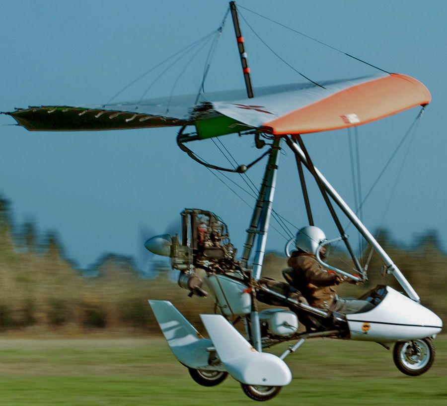

Роман, по представленной картинке, я могу сказать, что это крыло в состоянии от продавца ( производителя ) не обладает антипикирующей системой. Совсем не обладает.
*( Я немного летал на Х-14 и могу подтвердить все проблемы этого крыла, о которых здесь высказывались )
Что бы и кто бы не говорил, но мой опыт полётов убедил меня в том, что корневые АПУ работают ВСЕГДА. От момента набора скорости аппаратом перед взлётом, до приземления на пробеге. И это включение АПУ в работу по балансировке крыла ощущается по поведению крыла ( по усилиям и движениям ручки трапеции ) как момент включения системы в работу. Если этого включения не происходит, значит аппарат требует регулировки системы АПУ. Иначе, при попадании в режим полёта со снижением нагрузки на парус, неизбежно возникает ситуация, когда "крыло обгоняет тележку" - склонность крыла к кувырку. Можно годами летать на таком крыле и не попасть в такой режим, но, одного раза будет достаточно...
Обычно, при недостаточном восстанавливающем тангажном моменте ( когда система АПУ не отрегулирована должным образом и не работает ) его вынужденно компенсируют перевешиванием тележки назад - созданием избыточного кабрирующего момента ( в корневой части крыла ). При этом, одновременно, приближают крыло к срывным углам.

Вот, нашёл коллега фотку моего аппарата в полёте. Это к вопросу о настройках АПУ и крутки.

Я даже не представляю себе, что можно сказать по фотографии. Аппарат как аппарат. Птицу видно по полёту. Только в полёте можно что-то обнаружить.

Не понял я, в чем разница между первым и вторым вариантом. И как таким образом настраивать? Если Вы задерете АПУ так высоко, что они будут кабрировать постоянно, то Ваша проверка покажет, что все ОК. Может я чего-то не понял.

Роман!!! Или Вы действительно не понимаете что я попытался выразить, или просто не имеете желания вникать в сказанное...Смотрим фото..
Прекрасное фото, спасибо Павел!!! Вот спокойный горизонтальный полет... При правильно отрегулированном АПУ, троссовые поддержки должны просто касаться задней кромки и быть натянутыми, а концевая поддержка может иметь зазор мм 100. не более. А теперь касательно второго варианта..Если в этом положении Вы начнете поджимать трапецию,что бы разогнать аппарат, уменьшение угла атаки приведет к проседанию задней кромки, а АПУ зафиксировав заднюю кромку и лопухи, не дадут ей опуститься и вы почувствоваете на грифе тянущее усилие и чем больше вы будете уменьшать угол атаки, тем большее усилие будете испытывать..Вот принцип действия АПУ ( Роман,Вы же не хотите сказать, что вы этого не знали )... А теперь о первом варианте-- взлете... Когда аппарат на земле,трапецию поставить в балансирное положение,полетное.. Килевая практически параллельна земле,угол атаки никакой , но АПУ держат заднюю кромку согласно горизонтального полета и при начале разгона, с ростом скорости начинаете испытывать на грифе тянущее усилие, гриф вырывается из рук и крыло становится на полетный угол атаки, при этом АПУ выключаются, а так как взлетная мощность превышает мощность горизонтального полета, аппарат начинает отрываться и набирать высоту... И что здесь непонятного.. ничего задирать не надо..

Так да, но было мнение о том, что АПУ слишком низко и крутка маленькая. Здесь видно, что тросики АПУ слегка провисают, но начнут работать как только купол просядет на несколько сантиметров. Так и задумано при настройке. Крутка тут установлена на максимальном заводском значении поворота концевых консольных стаканов.

Так понятно это всё. Непонятно, что из вашего текста следует? На взлёте мне АПУ не нужны. Купол и без них поднимется потоком, и на ручке появятся тянущие усилия. АПУ мне будут нужны только тогда, когда не дай Бог давление на купол сверху окажется больше, чем давление на него снизу.
Все, поздно пить Боржоми... Это произойдет когда аппарат будет вверх колесами...
АПУ нужны всегда, когда трапеция уходит от балансирного положения, а прослабление троссовых поддержек , я бы уменьшил до нуля.. Крутка у на твоем аппарате выглядит нормально, но один вопрос-- Когда крыло висит на верхних тросах, насколько боковые кромки ниже килевой, или насколько они ниже при натянутых нижних... Можешь дать такую инфу.. А на твои латы я бы поглядел , интересно
