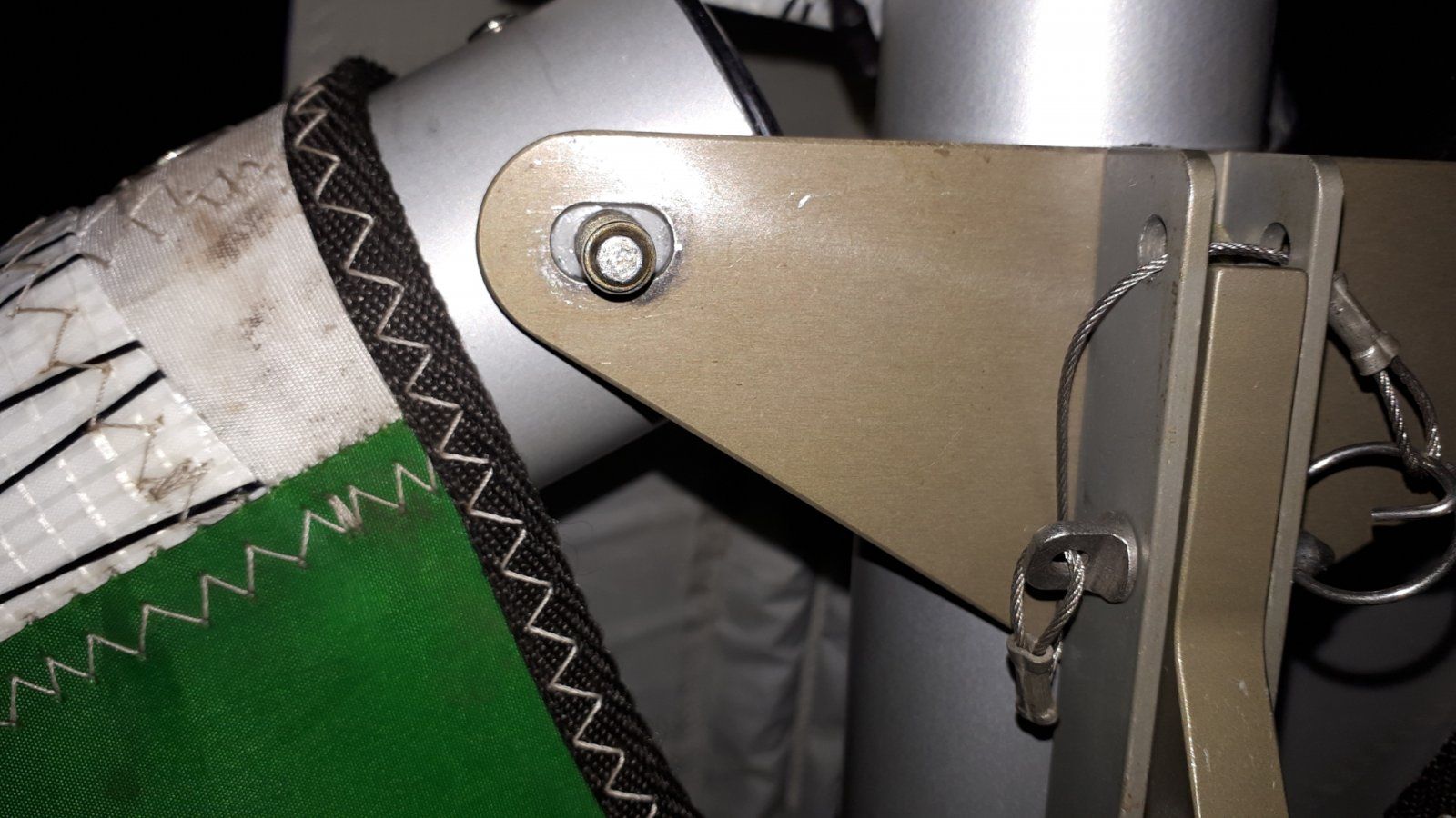

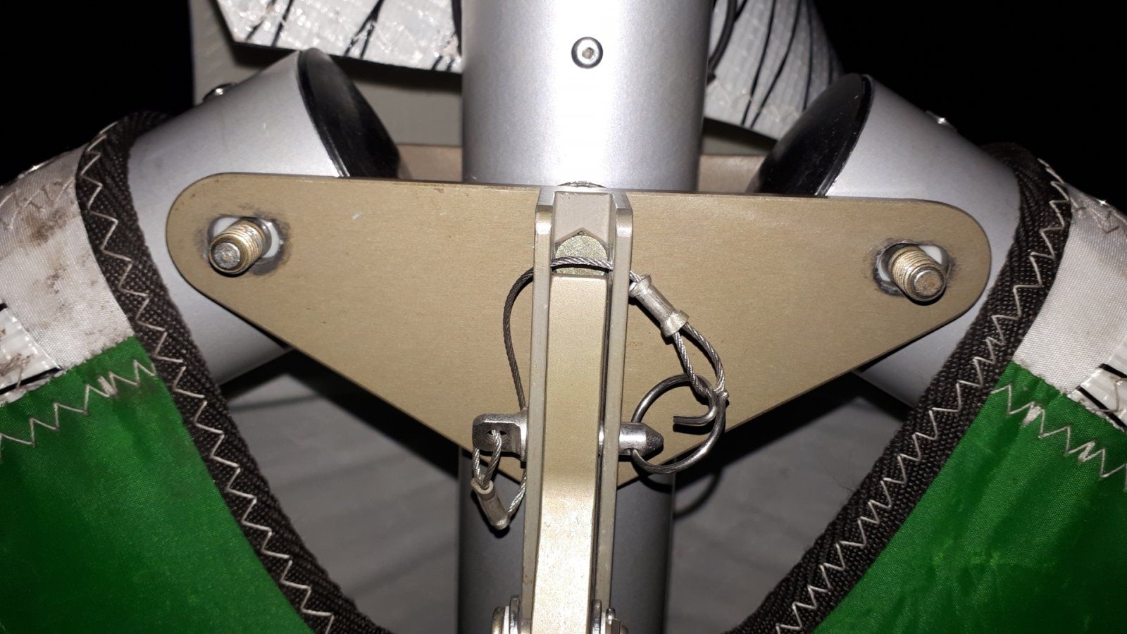

Могу попробовать объяснить. Вы всё правильно пишите о том, что при натянутых верхних и нижних тросах, и при постоянном натяге поперечины, носовому узлу ничего не угрожает. Это наверняка прекрасно понимают участники обсуждения. Но! Очень часто возникают обстоятельства, которые многие недооценивают. А именно:
1. Неаккуратная сборка, о которой упоминал Вадим.
2. Вытягивание тросов.
3. Необходимость регулировки угла V и натяга поперечины.
4. Изменение размеров и положения трапеции для стыковки крыла с телегой.
Всё перечисленное встречается на практике очень часто и приводит к перегрузке носового узла.
Holmgarðr

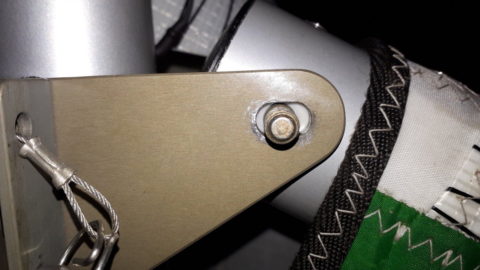

Посмотрите на фото нижней пластины на живом крыле именитого и авторитетного производителя у которого количество выпущенных крыльев идёт на тысячи и примите как данность тот факт что пластины носового узла делаются из толстого листа дюраля, и в нижней пластине делаются овальное отверстие. Ниже фото крыла Стрим . Фотографии того как выглядит нижняя пластина в тот момент когда нижний контур ослаблен , нагружен верхний контур тросов. Обратите внимание что болт в этом положении находится близко к середине отверстия и есть место для движения болта в оба направления.
Спасибо Ансер!!! четко виден поперечный контур тросов...Троса натянуты... Оригинальное штифтовое соединение нижней пластины...Все в пределах упругой деформации, раз делают, значит знают что делают...
Как Вы думаете, почему овал отверстий направлен не вдоль оси консоли, а перпендикулярно килевой трубе? Да и зачем, по Вашему, овалы вообще нужны, если троса натянуты, триммера поперечины нет?
