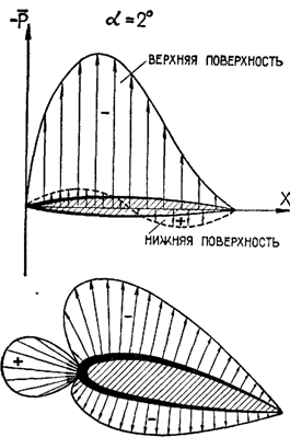

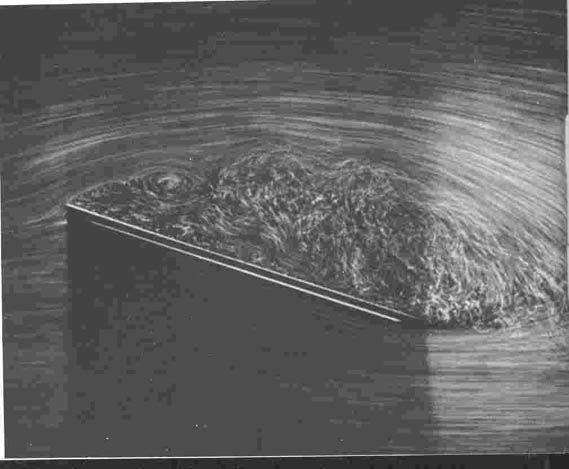

Не понятно, почему такое большое значение придаётся нижней поверхности крыла. Все главные события происходят сверху. Это видно по известным графикам и фотографиям. Небольшое отклонение от формы одной латы не может влиять на полёт крыла, т.к. его вклад оченьмал. Отклонение от формы всех лат - это серьёзно.
Нельзя недооценивать влияние нижней поверхности. Вы ошибаетесь, что все главные события происходят сверху. Например "Голландский шаг" возникает из-за явления, которое возникает как раз на нижней поверхности. И вполне вероятно, что и кувырок не обходится без нижней обшивки.
mdp-shnik
В своё время я занимался теорией этих неприятностей. Должен сказать, что нижняя обшивка в ней не участвует.
Вот что я об этом думаю:
Пожалуйста возразите.

Когда я встречаю теоретические измышлизмы в которых причиной поперечной раскачки являются силы инерции или действия пилота , мне хочется задать автору вопрос: Почему раскачка возникает только на повышенной скорости и без участия пилота, но пропадает сама собой при заходе на посадку?
