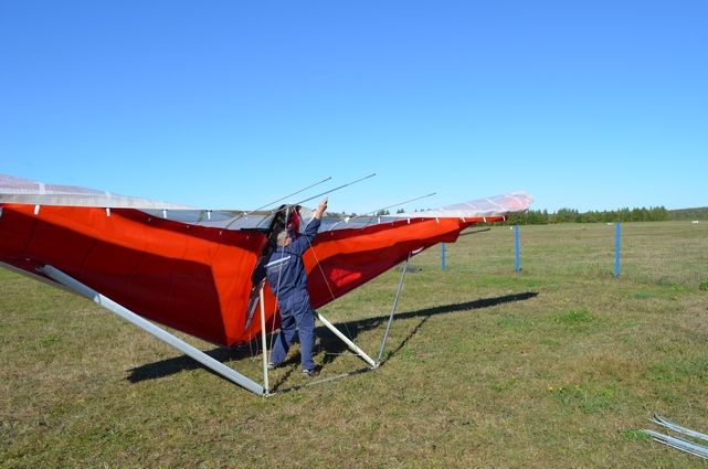

Из личного опыта. Пришлось как-то зимой собирать аппарат в поле, впопыхах не накинули на троса поперечины петлю, притягивающую поперечину к килевой ( как должно быть "по чертежу"). После взлета поперечина выперла корневую лату несколько вверх, внешне незаметно. На поведении аппарата это отразилось в стремлении ручки прижаться к пилоту, не такое уж сильное, но вполне ощутимое. После пары минут борьбы (погода кстати, тоже была не очень) было принято решение плааненько садиться. Причину нашли, но больше в тот день не летали.
Правильно написал @Апогей-16М, аппарат надо чувстововать, с непонятками разбираться.

Я думаю, что влияние инерции несколько преувеличено. Само крыло создаёт опрокидывающий момент , который продавит любую инерцию. Более того он (момент) возрастает по мере уменьшения угла тангажа.
alfa_DOP
Я люблю самолеты!

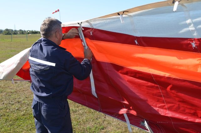

Верно. Для выпукло- вогнутых профилей. Поэтому для летающих крыльев и придумали S-образный профиль, у которого на малых углах момент кабрирующий.
Это и объясняет смысл подтяжки к мачте хвостиков несколькихближних к килевой пар лат. На малых углах они "превращают профили обслуживаемой ими площади крыла в S-образные, что даёт момент на кабрирование. Вот поэтому я и не рекомендовал их ослаблять, если их производитель поставил.

Верно. А глубокий срыв приводит к резкому и глубокому смещению центра давления назад.
На безмачтовых стоят балки внутри паруса, у бокового узла, наподобие концевых , но более мощные и длинные.
