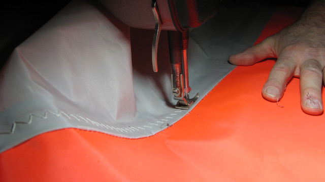

Подскажите какими нитками шили парус ? Есть нить V69 TEX70 , но визуально они сильно тянуться под нагрузкой- берут сомнения в возможности их применения .
Полиэстер. Они все тянутся в той или иной мере. Важно какую нагрузку держат ну и чтобы при шитье они не сучились. Мои держат около 10 кг. Сейчас, по моему, с нитками проблем нет, были бы деньги.
Если не трудно , можете назвать какие нитки использовали Вы.(номер,марка ... ну вообщем какие нибудь обазначения)
Нейлон чуть больше тянется, чем полиэфир, чуть прочнее и чуть хуже устойчивость к УФО. V69 имеет ТЕХ 70 и прочность 5кг, V92 имеет ТЕХ 90 и прочность 7кг. Вполне годится для паруса. То что тянется- чуть труднее шить обычно, но для прочности это неплохо

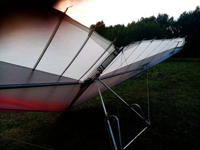

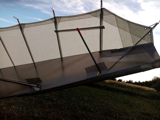

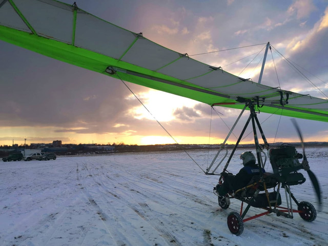

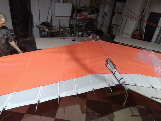

Смотрится красиво..Маленький вопрос--концевое антипике,в парусе или его нет??? И еще--можно фото задней кромки на отрыве или в начале полета, если несложно...

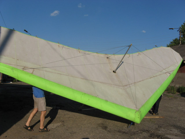

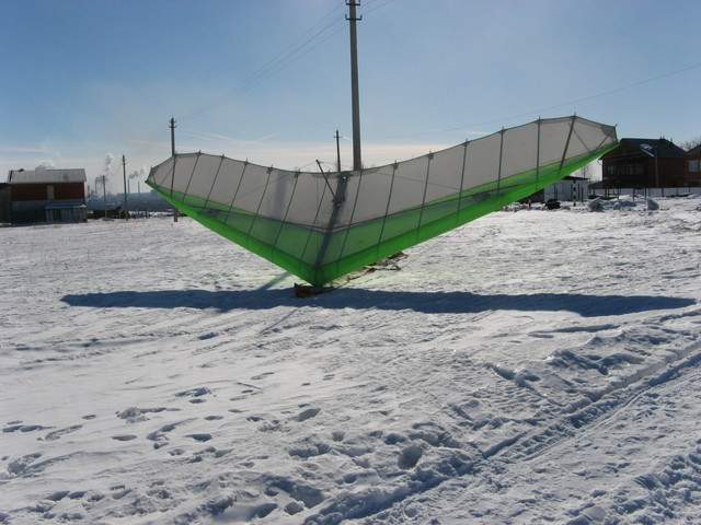

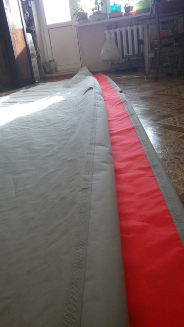

Первое крыло. Отслужило верой и правдой. Но пришло время для замены паруса

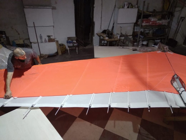

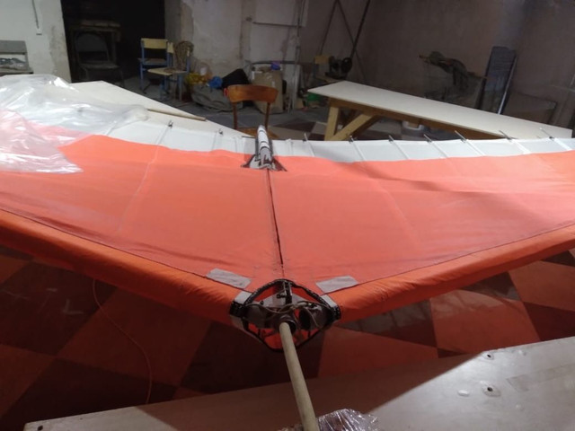

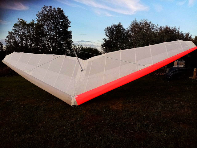

За зиму сшил новый парус. Но в итоге получилось совсем другое крыло. Внес много иизменений

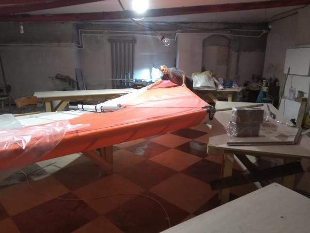

Задам технический вопрос, вроде его не задавали. Сам занимался парусами, давно и по любительски, но шить умею. Подсмотрел в парусных мастерских , у них огромный стол на котором легко кроить и около середины этого стола вырез под машинку и место для портного. Помощники двигают заготовку по столу, так шить намного удобнее.
У Вас есть что то подобное, какое мнение про такое устройство?

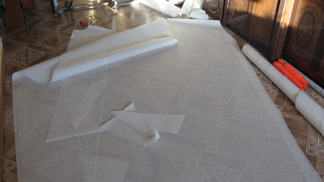

Вспоминаю как размотал рулон и вся комната стала забита тканью, очень сложно было разобраться, хоть и заготовка была длиной 5-6 метров.
Ну конечно , наличие такого стола превращает пошив в удовольствие. Тем более если помещение позволяет. Да если еще и машинка с длинным хоботом.

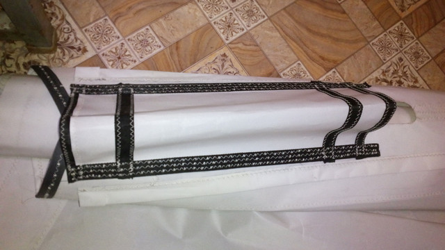

А подскажите пожалуйста, какими нитками шьете? Когда-то давно пробовал шить капроновой нитью, но она в игле путается, махрится и рвется. Какая игла нужна (номер или обозначение какое)? Спасибо.
Синтон , 20. Игла 120.
