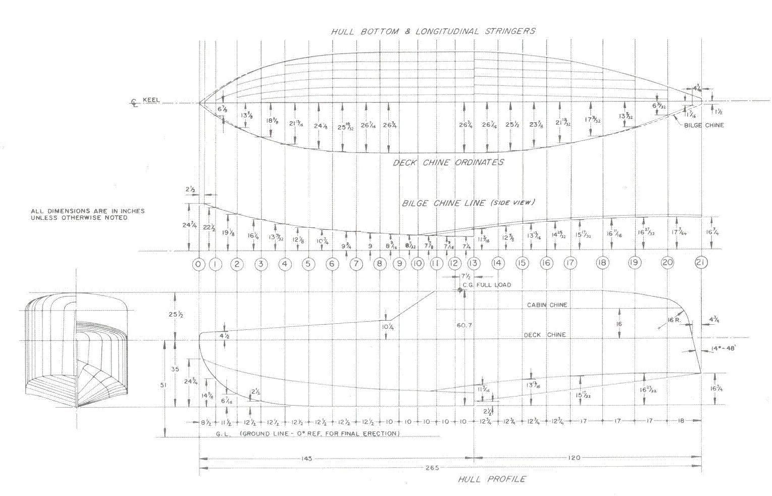

Как называется этот самолёт
    165,7 КБ · Просмотры: 180
Обратите внимание на:
- длинную носовую часть лодки, учитывающую децентрацию тяги;
- отсутствие скуловых отбойников, взамен которых имеется тот самый "отгиб" с небольшой площадкой, которая выполняет функции отбойников, но не так сильно портит аэродинамику лодки в полёте как эти самые отбойники;
- "поджим" скуловой линии сразу после редана.
И сравните всё это с обводами "чешек"...
"...всё самое гениальное УЖЕ придумано ДО НАС, надо только внимательно приглядеться (С).."
фото по обводам S-39
-- по S-39 можно найти, а что и в какой степени рассматриваемый пепелац унаследовал - кто его знает. Различий довольно много, даже среди того, что можно разглядеть.

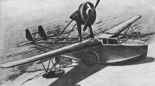

Так у него же на лодке подкрыльные поплавки имеются. И на S-39 они тоже были. Причём весьма солидные.
Логичней было бы сделать как на 39 , а так он рулится только за счет водного киля.  А воздушный вынесен из потока.
Тоже думаю что так было бы лучше. Хотя площадь единственного киля выросла бы значительно.
Впрочем у нас  был самолёт с одним движком и двумя килями...ОСГА-101 например. Но тут они очень мало разнесены.
    30,2 КБ · Просмотры: 177
то есть боковые були
-- совершенно верно 🙂. Просто на карточке, что здесь была маскировочная окраска и ракурс скрывают аутригеры.
На самом деле для разглядывания больше подходит: http://ru-aviation.livejournal.com/1929702.html
Там и интересные технические детали упоминаются, например то, что трубы силового каркаса изнутри заливались воском.

В чем плюсы и минусы этой схемы
-- если мы про С-39, то из очевидных вещей:
1) более высокая мореходность
2) высокая жесткость ферменной рамы в сравнении с аналогичным по весу монококом, соответственно "лучше пришит" стабилизатор и кили.
3) подкосная подвеска кабины к "раме" позволяет отвязать по вибрациям фюзеляж.
4) аутригеры с таким креплением можно оторвать только сломав плоскость, если там нет специально ослабленного крепления. Это и плюс и минус.
5) единственный двигатель лучше защищен от заброса в него воды, чем два не затеняемые носовой частью лодки.
__
Минусы тоже достаточно прозрачны:
1) большое количество труб и тросов, болтающихся в потоке => аэродинамические потери.
2) длинная морда + шасси с хвостовой опорой = ну ничего не видно в направлении движения. (четко видно, что нос в стояночном положении выше крыши кабины)
3) гораздо сложнее защитить от коррозии, соответственно больше возни с обслуживанием.
__
совсем непонятно для чего на том аппарате, с которого началось обсуждение, применили двухкилевую схему оперения при одном двигателе - один киль стоял бы в струе и была бы возможность аэродинамического руления "от нуля".
