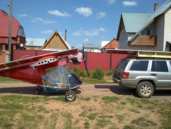

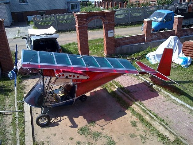

Не совсем с вами согласен. Дело в том, что 3 метра шириной 900 мм. перемещать одному куда проще, чем 3,5 метра шириной 1,3 метра. Компактный биплан с площадью 10 м.кв. (ВинДинг) можно легко и просто вывозить и собирать без помощников. Что не сделаешь с монопланом той-же площади.
Вот один из вариантов перевозки моего моноплана. Есть ещё оди когда оба крыла закреплены по бокам фюзеляжа. Очень удобно и компактно. В гараж закатываю не разбирая.
    91,7 КБ · Просмотры: 227
    92,2 КБ · Просмотры: 222
Если биплан сделать по вашей технологии (кстати мне очень нравится, респект!), то там проблем вообще ни каких. 🙂
