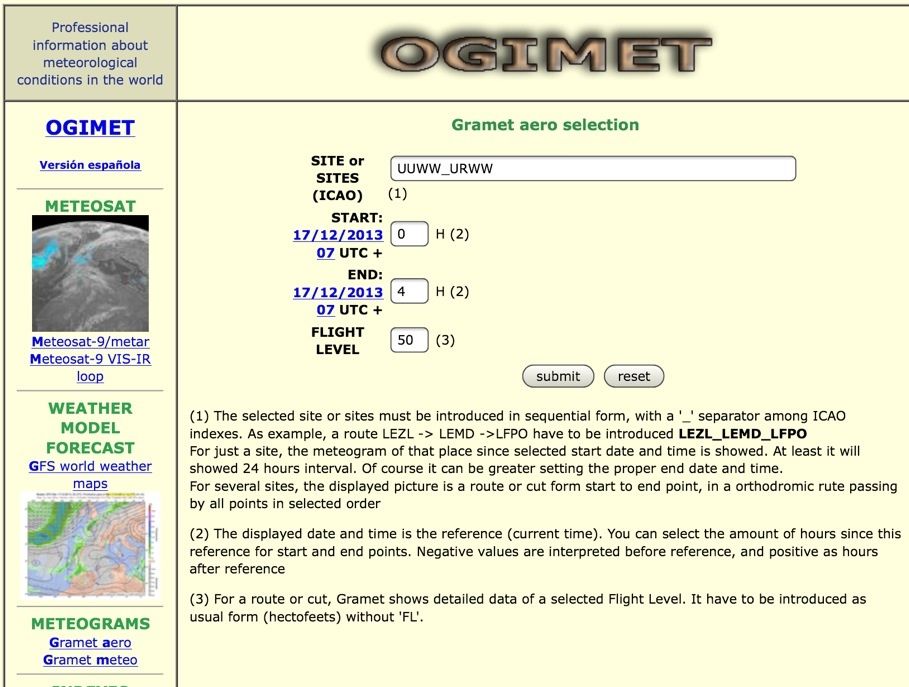

Используем сайт ogimet
http://www.ogimet.com/gramet_aero.phtml.en
Особенность сайта, он знает только международные аэропорты, но нам это практически никогда не мешает.
Картинка 1.
Вводим маршрут (можно с промежуточными) UUWW_URWW (Внуково-Волгоград Гумрак)
Указываем время прибавляя к текущему
В нашем случае вылет сейчас (0), посадка через четыре часа (4)
Указываем высоту. В нашем случае эшелон 50

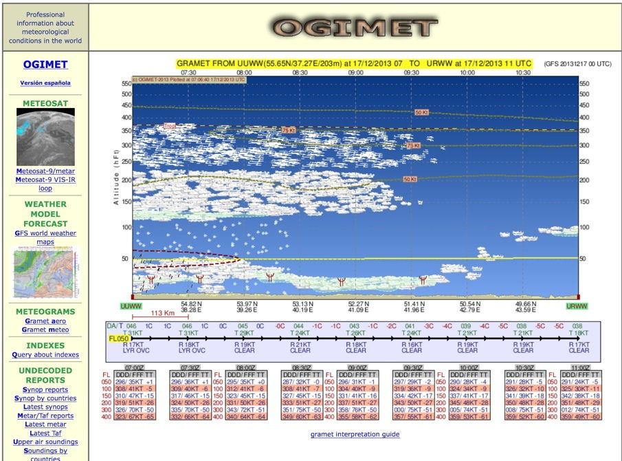

И на картинке 2 получаем полную картину предстоящего полета с разрезом атмосферы.

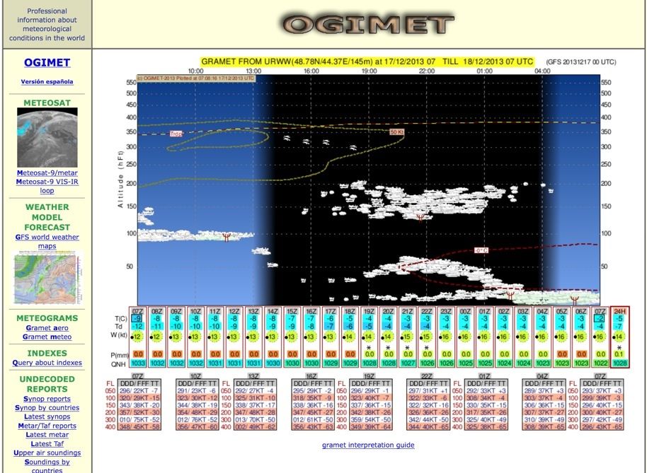

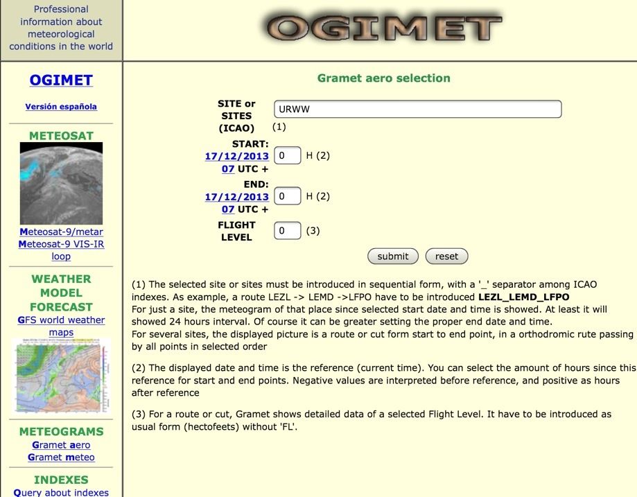

Так же мы можем посмотреть суточный прогноз. В нашем случае нас естественно будет интересовать Волгоград. Вводим индекс аэропорта URWW, картинка 1, остальные поля не заполняем. Получаем суточный прогноз с разрезом атмосферы картинка 2.

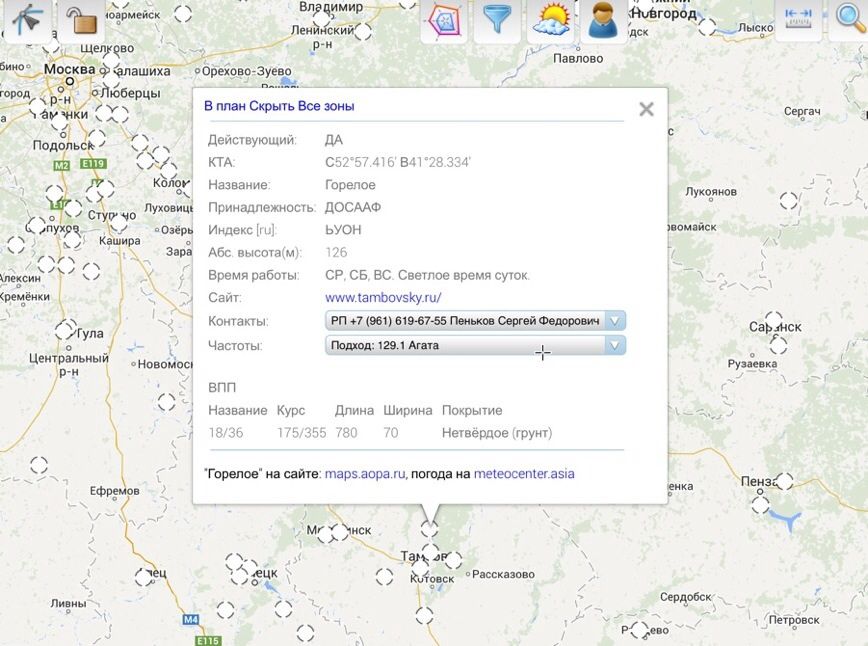

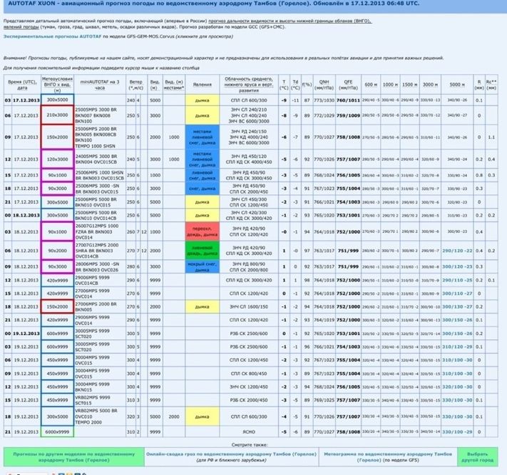

Разбираемся с запасными полянками. Как мы видим выше, в середине маршрута под нами далеко не все хорошо.
Воспользуемся замечательным продуктом fpln.ru
Выберем любые интересующие нас поляны и полянки из базы, картинка 1 и жмем на ссылку meteocenter.asia Получаем подробный автоматический прогноз для аэродромчиков вылета, прилета и по маршруту, катринка 2.

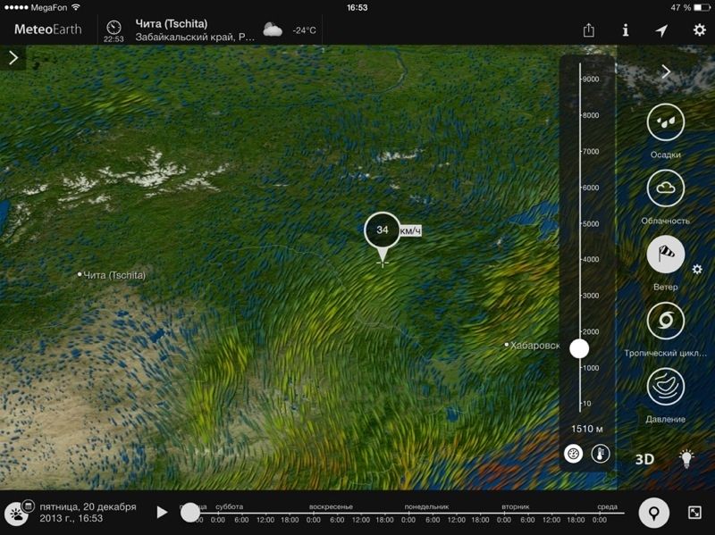

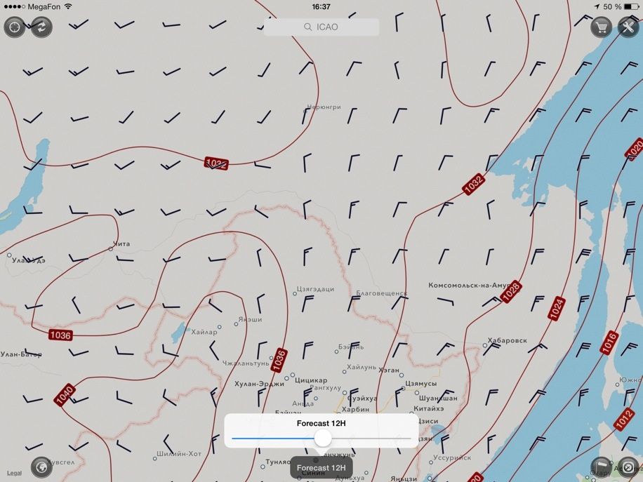

Среди айпедовских предложений есть вот такие варианты.
http://bit.ly/share-meteoearth #MeteoEarth
Первое фото. В приложении показывает все в динамике.

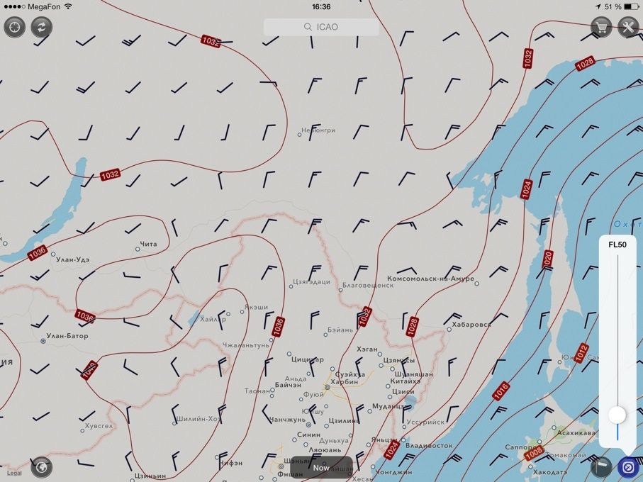

На второй и третьей фото программа AeroPlus, тоже айпадовская.
Сайт разработчика здесь: http://support.aeroplus.nl Может и для других платформ делают.
На фото запрашиваемый вами ветер на высоте 1200 метров по маршруту Хабаровск-Чита сейчас и 12 часовой прогноз.

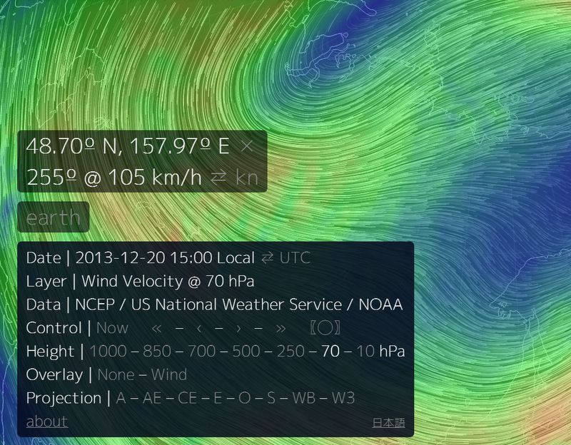

Зайдя на этот сайт кликаю на определенную точку и получаю направление и скорость ветра. А на какой высоте? И если можно поподробнее после клика на earth. Для примера возьмите маршрут Хабаровск-Чита, высота 1000-1500м
При клике на Earth появляются информация и "кнопки" первая строка дата время, если нажмете на там UTC то время с местного переключится ни утс
Вторая строка информация от том на какой высоте показан ветер
Третья: сейчас, через час, два, три, если нажмете на следующую кнопку то сайт определит ваши координаты и поместит эту точку в центр экрана
Четвертая кнопки для выбора высоты, грубо говоря какое давление покажет высотомер если установить высоту 0, как известно чем выше тем давление меньше, диапазон от земли 1000 гектопаскаль до чуть больше 30 км где давление в 100 раз меньше 10 hPa
дальше разберетесь я думаю там проекции и "цветность"
