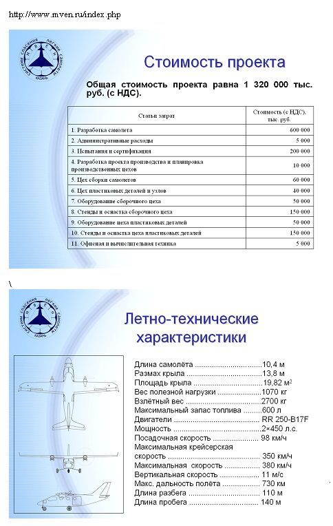

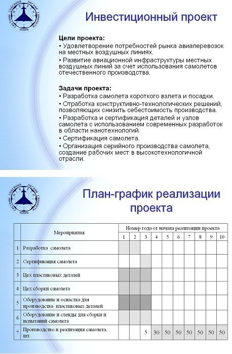

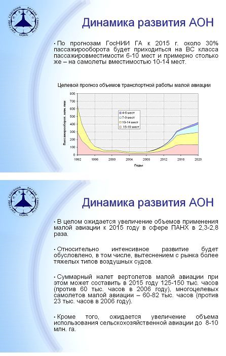

Информация  из Казани, МВЕН. http://www.mven.ru/
Мои предложения: http://www.reaa.ru/cgi-bin/yabbA/YaBB.pl?num=1364938366
    68 КБ · Просмотры: 179
    71,4 КБ · Просмотры: 184
    64,5 КБ · Просмотры: 184
