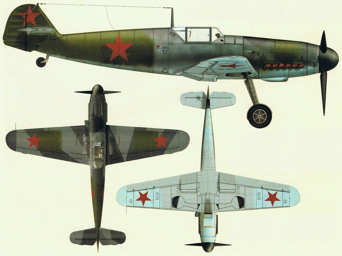

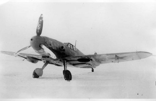

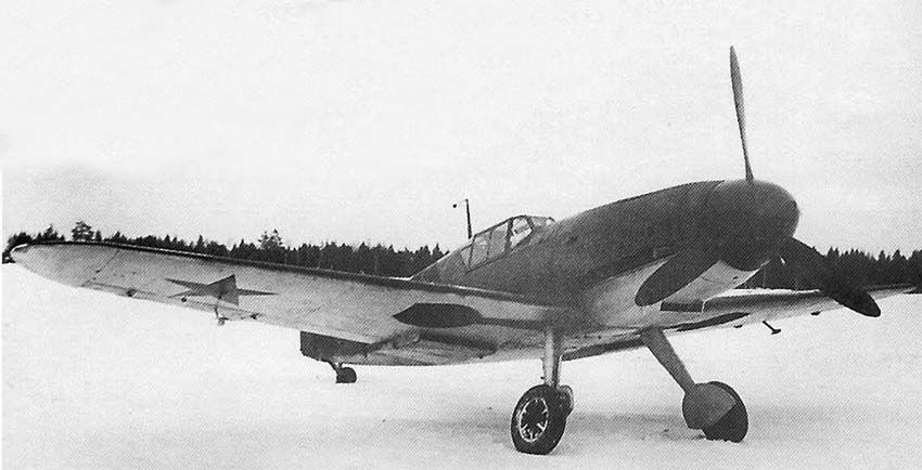

как только поступило сообщение о захвате новой модели  «мессершмитта» на фронт туда немедленно вылетал специалист НИИ.  после несложного ремонта перегнать трофей в ремонтные мастерские НИИ ВВС.
Начальник института поставил задачу сравнить немецкую машину с лучшими опытными и серийными советскими истребителями, прежде всего с Як-1, Як-7б, Ла-5, Як-9, а также Як-1 М-106 и И-185 Н.Н.Поликарпова.
На выполнение виража на высоте 1000 м у «немца» уходило 22,6 с (как и у серийных Ла-5) и большинство советских истребителей могло зайти ему в хвост на втором-третьем развороте.
   В НИИ ВВС провели учебный воздушный бой Bf 109G-2/R6 с Ла- 5, у которого улучшили обзор и снизили вес на 160 кг. Полеты на малых высотах летчики «лавочкина» вели с включением форсажа мотора М-82. Подполковник Н.И.Шауров, дававший сравнительную тактическую оценку самолетов, пришел к выводу: на малых и средних высотах модернизированный советский истребитель мог успешно сражаться с «мессершмиттом».
Подполковник Н.И.Шауров, дававший сравнительную тактическую оценку самолетов, пришел к выводу: на малых и средних высотах модернизированный советский истребитель мог успешно сражаться с «мессершмиттом». Он считал, что плохой обзор назад, тяжелое управление, опасность срыва в штопор при перетягивании ручки на виражах у «мессера» делали шансы Ла-5 не хуже даже при ведении боя на вертикалях
   В заключение отчета по испытаниям «пятиточечного» Bf109G-2 начальник института генерал П.А. Лосюков отметил что необходимо срочно улучшить аэродинамику отечественных серийных истребителей по рекомендациям ЦАГИ, ускорить выпуск самолетов Як-1 и Як-9 с мотором М-106 и Ла-5 с мотором М-82 НВ (с непосредственным впрыском),  необходимость срочного устранения дефектов, снижающих боевые качества наших истребителей.

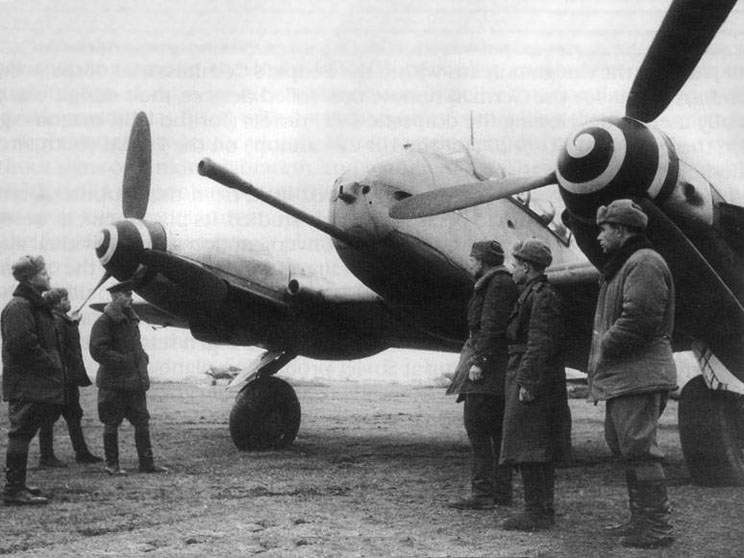

Также в каждой воздушной армии трофейные истребители применялись для ознакомления лётчиков с техникой противника.

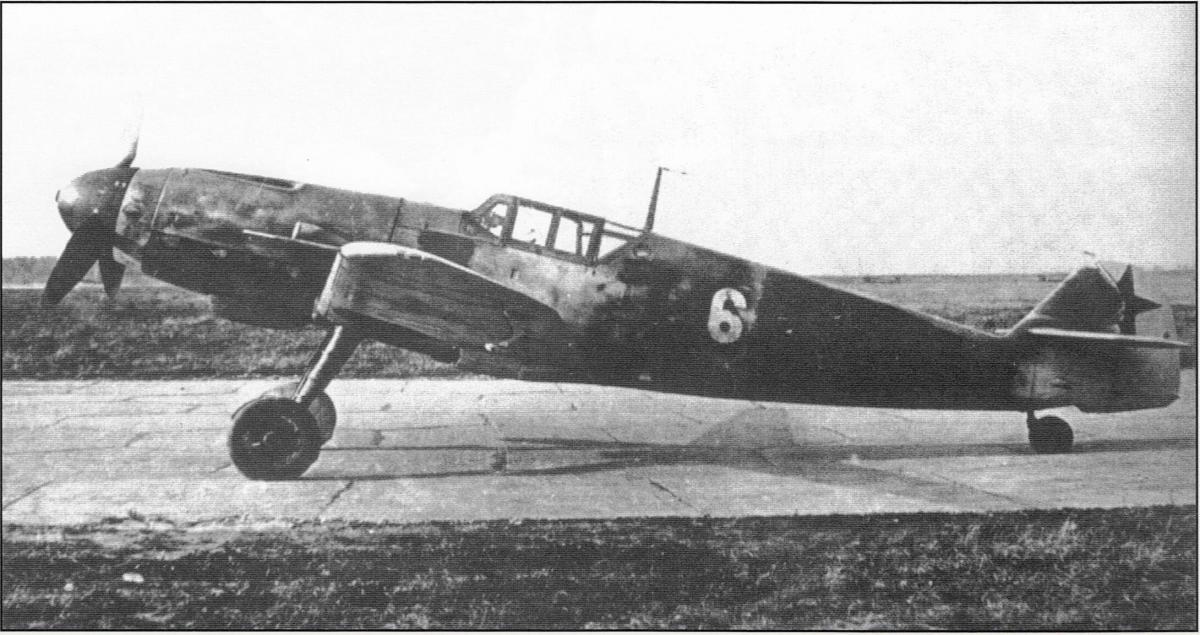

А.И.Покрышкин не мало летал на Мессершмит 109 (кажется на  Густаве Г-2, может ошибаюсь, поправьте) И разработал эффективные приёмы борьбы с ним, которым он обучил сначала весь свой полк, а затем и всю свою авиадивизию.
На лётнопрактических конференциях, которые периодически организовывались, делился со всеми лётчиками истребителями армии.

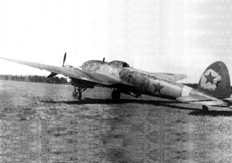

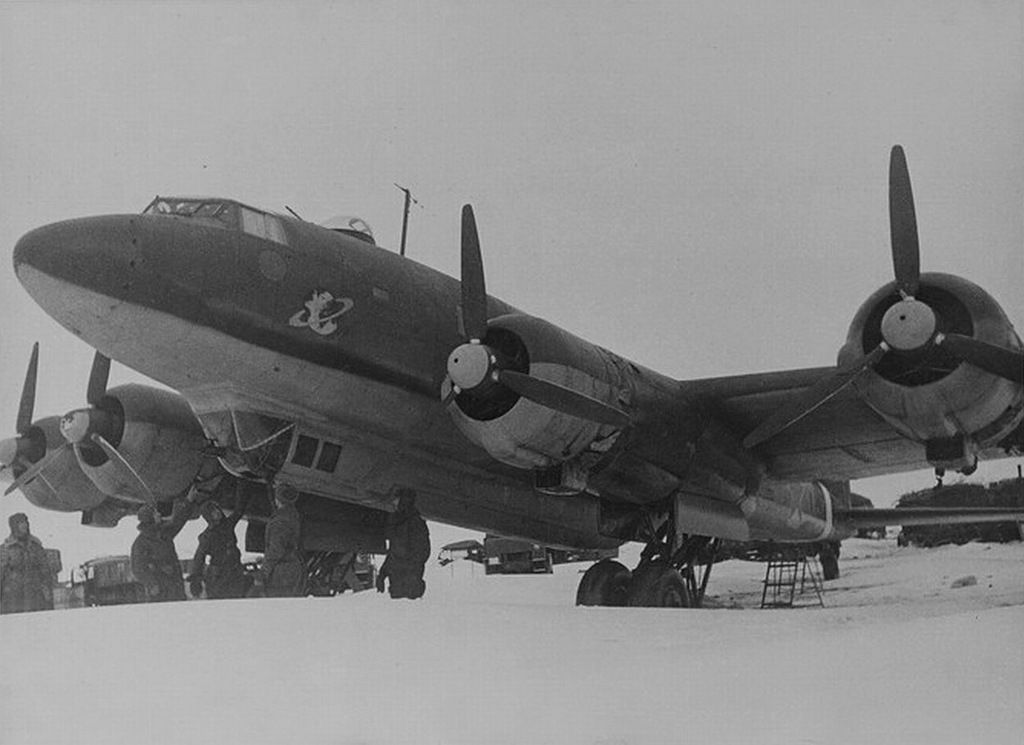

Хе-111
    47,6 КБ · Просмотры: 347
