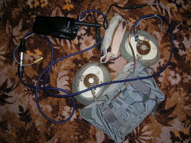

Добрый день, всем.
Собрал конструкцию, приведенную на фото. Полностью все устраивает, но.... есть один момент :) В ушах ЗШ все слышно, просто чудесно(вместо штатных ТА-56 1600ом поставил 2 капсуля от хороших наушников, которые четко подошли по размерам и соединил параллельно). Когда говоришь через ларинги с борта СЛА (открыытая кабина) голос заглушается посторонними шумами, которые не пропадают если заглушить двигатель, грешу на чувствительность ларингофона.
  Ларинг при таком включении настолько чувствительный, что даже находясь в 2-х метрах от принимающей рации вся конструкция "микрофонит" со страшной силой. Если при включенной передаче провести пальцем по ларингу, то кажется, слышно как каждая клетка пальца елозит по кожаному чехлу ларинга. Когда ларинг просто сильно трясешь в руках, то в приемной рации "звуки сражения под Прохоровкой" :)
Ежели одеть ларинг на горло и особо не раскачивать головой и не вертеть шеей, произнести что-либо, то в приемной рации можно прекрасно слышать не только о чем говориться, но и тембр голоса говорящего.
В связи с этим вопрос, как уменьшить чувствительность и решить изложенную проблему?
Ларинг Ла-5(угольный), новый, был еще в упаковке, правда, 91 года выпуска.

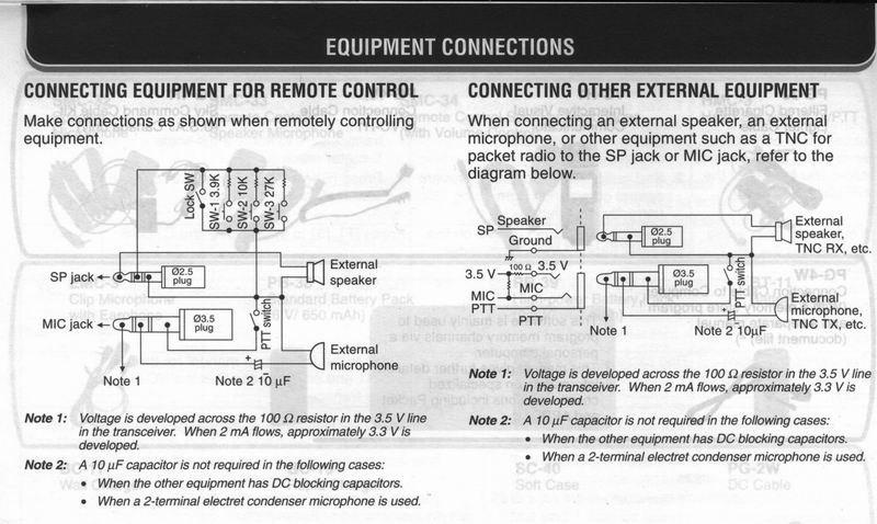

Спасибо, обязательно попробую зашунтировать ларинг переменником и подобрать сопротивление. Есть еще один вопрос. На моей радиостанции используется распайка, слегка отличающаяся от той, что вы представили. Привожу ниже рисунок ниже. В схеме последовательно микрофону стоит электролит. Нужно ли его ставить к ларингу. На электретник идет от рации напряжение питания, благодаря которому в моем случае питается ларинг. Если ставить конденсатор - ларинг будет работать?

Да уж, фирма Кенвуд немного перемудрила , но это их право!
В схеме которую вы привели наверняка в гарнитуре использован динамический микрофон,  иначе как подается питание на микрофон? а электролит постоянный ток не пропускает и если вы его поставите ларингофоны работать не будут. Внизу есть приписка самая последняя что в случае использования электретного микрофона конденсатор неиспользуется.

Я уже дома, и приступим к расмотру схемы гарнитуры приведенной вами из нижеприведенной схемы видно , что фирма Кенвуд немного изменила цепь переключения приема-передачи, но и это к лучшему поскольку при совмещенных цепях микрофона и приема-передачи бывает трудно добиться качественного сигнала ( цепи очень влияют друг на друга) и фирма Кенвуд решила разделить эти цепи благо контактов на штеккерах хватает, и вторая выгода : провода на кнопку РТТ можно провести любыми не экранированными проводами, а при совмещенных цепях надо вести экранированными.
Микрофон здесь применен динамический посколько в цепи микрофона присутствует электролитический конденсатор, и нет цепей питания микрофона .

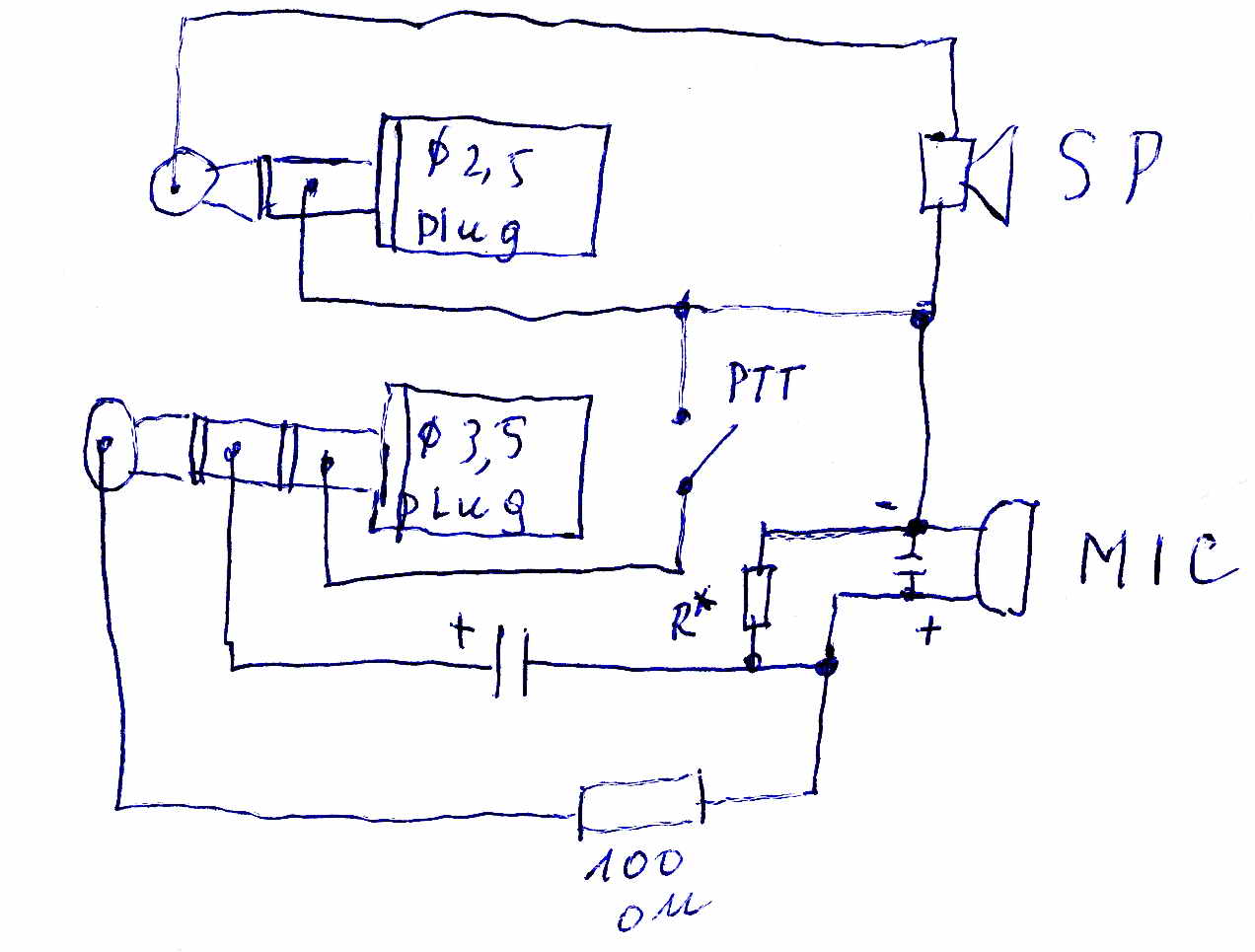

В пользу предыдущей схемы говорит то , что на ниже приведенной схеме видно то что между выводом 3,5V и выводом MIC включен резистор 100 оМ , тоесть питание на микрофон подано.
  В пользу того что применен динамический микрофон говорит наличие конденсатора, конденсатор отсекает постоянку от динамического микрофона, посколько постоянное напряжение на динамическом микрофоне не нужно это лишнее энергопотребление и подмагничивание катушки динамического микрофона постоянным током ( а она этого не любит.

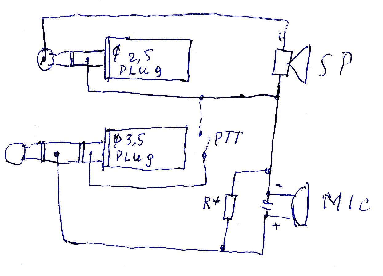

В пользу того что резистор 100 оМ установлен  и питание с радиостанции поступает говорит то что вы подключали ларингофоны и они работали , без питания ларингофоны не работают.
Если бы бы установлен электретный микрофон то схема имела такой вид:

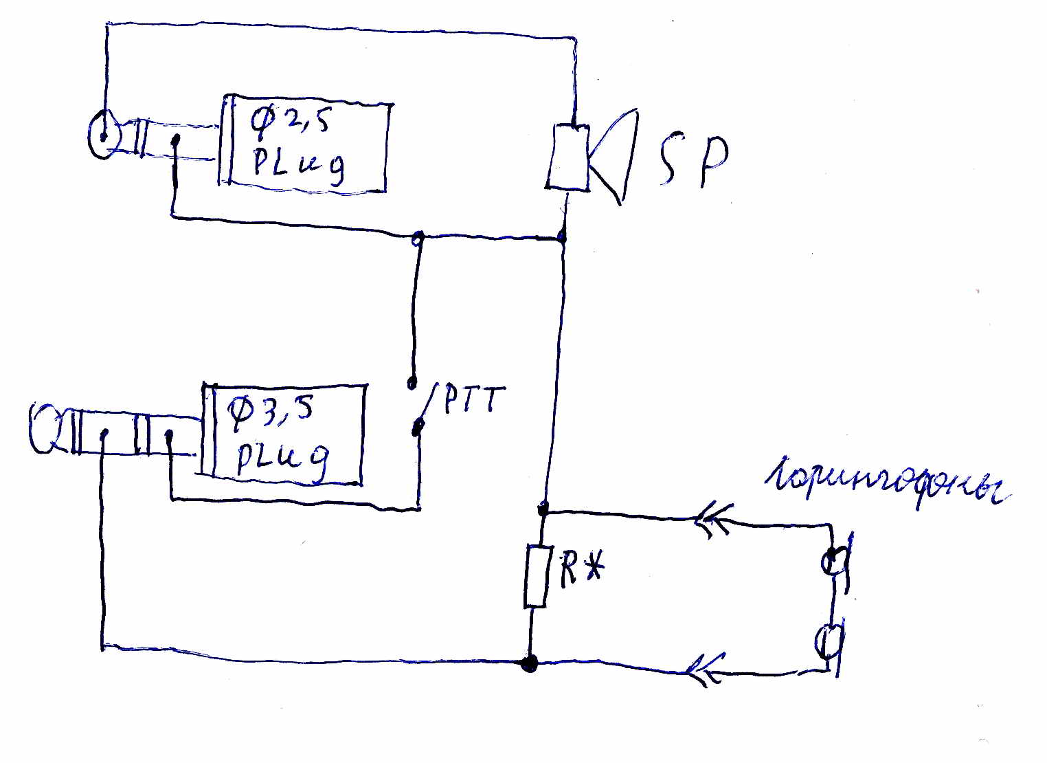

Первый вариант.
Из ниже приведенной схемы видно что они включены так как включали вы , за исключением резистора шунтирующего ларингофоны, и уменьшающего уровень от ларингофонов.
Но это скорее компромисный вариант и расчитан для радиостанций в которых совмещены микрофонные цепи и цепи прием -передача, а у вас эти цепи разделены.
В этой схеме есть подводный камень который заключается в том что:
Для нормальной работы ларингофонов необходимо задать им рабочий режим ( пропустить по них ток) нормальный режим появляется тогда, когда на ларингофонах при измерении присутствует 5-6В, а у вашей радиостанции 3,5В , это почти в вдвое меньше и вдобавок паралельно подключенный шунтирующий резистор, а по закону Ома токи распределяются по обеим паралельно поключенных проводниках.
Пока ларингофоны новые это почти не будет сказываться , а по мере износа ларингофонов сопротивление их будет возрастать ток через них уменьшаться ( ток большей частью пойдет через шунтирубщий резистор) режим их измениться и они начнут искажать речь, и время от времени понадобиться корректировка шунтирующего резистора.

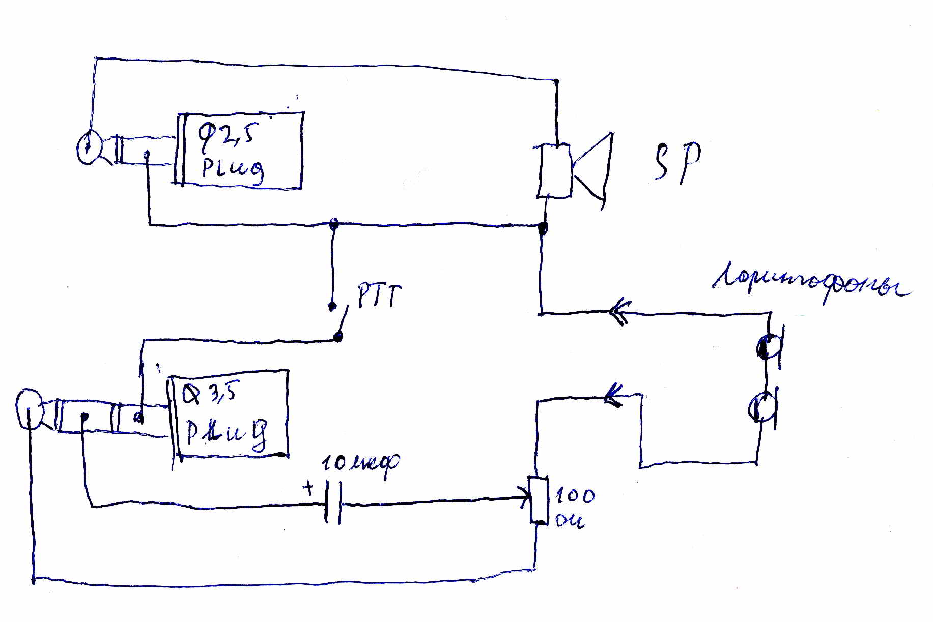

Поэтому я предлагаю второй вариант свободный от указаного недостатка.
радиомеханик
Связь- нерв армии!!!
Второй вариант.
Из ниже приведенной схемы видно что мы не используем цепь питания по микрофонной цепи, и отделились (чтобы не мешала) от нее электролитическим конденсатором.
Цепь питания ларингофонов мы создали сами с помощью переменного резистора.
Благодаря такому включению мы можем не меняя режима работы ларингофонов ( не будет эффекта шунтирования резистором) изменять уровень на входе радиостанции от минимального до максимального, чем дальше находится движок переменного резистора от контакта резистора к которому подключены ларингофоны, тем меньше будет уровень на входе радиостанции.
