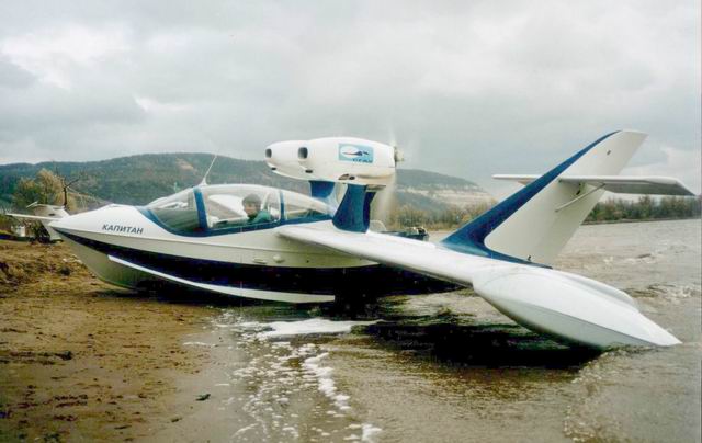

Местоположение ПВД временное или как? Такое впечатление, что господа конструктора никогда не ловили гидросамолёт за нос и не причаливали. Да и вода там будет заливать.
Низко расположенное крыло, нагрузка от воды, бьющей в закрылки, будет большая.
Из опыта. На самолёте ХАИ-30 при развороте двигателей винтами взад появилась трудно устранимая раскачка по тангажу на глиссировании при взлёте.

По поводу среднеплана, проблем не будет уже, т.к. размерный фактор. оптически кажется что растояние маленькое, а в реальности там больше 1метра наверно до воды.
На А-25 уже практически не было проблем, Если бы вес не набрали, вообще хорошо было, так что тут всё хорошо будет, я думаю.
Friday
Строю самолеты и аэротрубы
На С-400 тоже не было проблем с закрылками. А НА АСК высота крыла от воды взята больше чем на С-400.
Все раскачки на воде от короткого носа. Здесь все нормально.

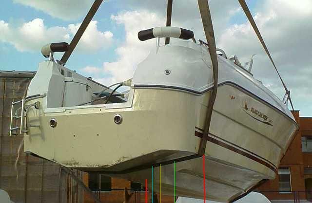

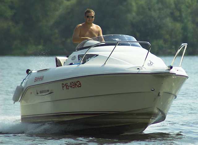

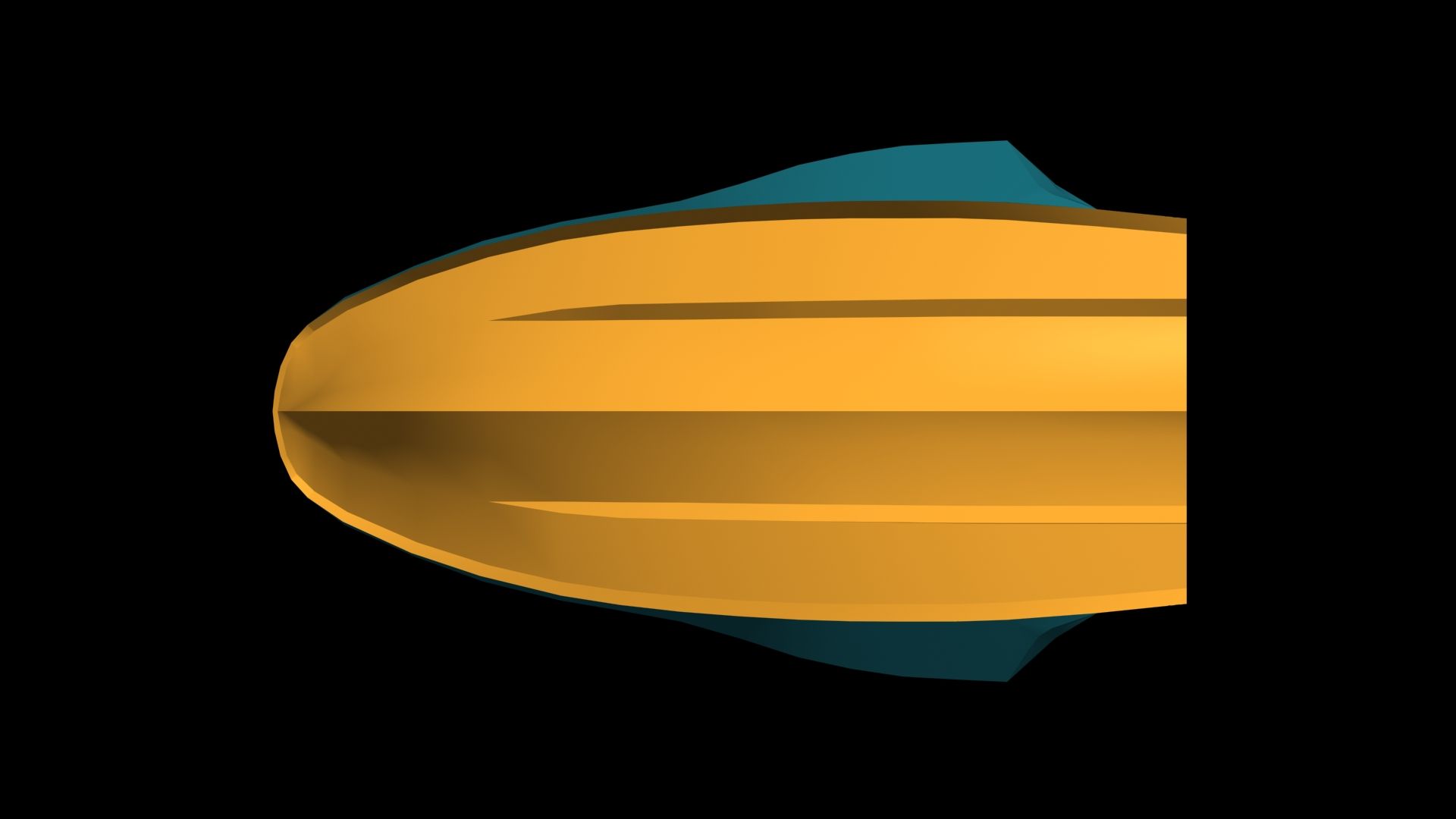

Наскреб немного по гидролыже. Вот только конкретных расчетов по ширине нет. Везде пишут делай как у конкурентов. А они сами считали или чукчу спросили - это неведомо.
Возможно японцы и считали. Понравился катерок как снизу так и с носа.
Если на пальцах, его вес без мотора 450 кг. +4 чел + мотор 200 ( с бензином) имеем 1000 кг. примерно.
На фото ширина полулыжи 130, т.е. общая 250. Плюс наплывчик осредине, скорее для жесткости. Длина лодки 4,5. Лыжи метра 2-2,3. Скорость 60 макс. Т.е. этого достаточно для 1 тонны.
Для амфи под 1,2 тонны думаю, что лыжу таких параметров, 250мм шириной со схемой "морской нож" (иначе не впишется в обводы) и надо делать.
А вот высоту лыжи подбирать под килеватость днища высотой 50-70 мм. Для вентиляции редана тоже хорошо скажется. Килеватость лыжи град 5-7.
Т.к. слабое место корпуса это район шпангоутов, наибольшее усиление проводить именно в лыже, а наиболее нагруженное на редане.

Здравствуйте Zakhar!
Там поганый рисунок, на нем действительно виден катер в брызгах идущий о двух продольных лыжах.
Только не вижу особой разницы. "Промежность" от лыж до корпуса навряд-ли оказывает какое-либо действие на движение кроме сопротивления.
Это ведь не подводная лыжа, хоть принцип опирания на воду:

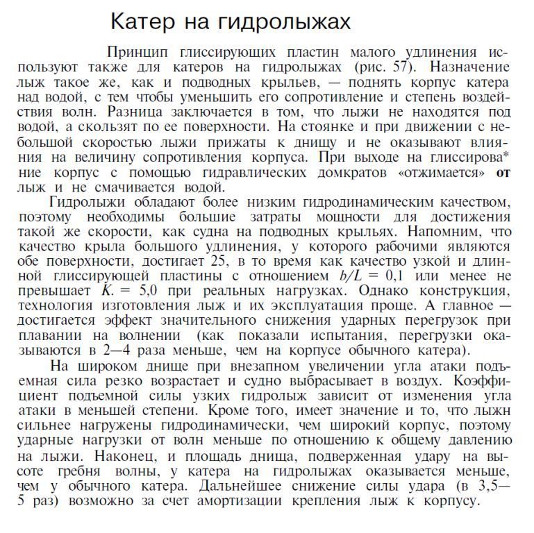

Zakhar, помятуя разговор о гидролыже, наткнулся на их расчет:
http://www.barque.ru/shipbuilding/1964/design_and_calculation_of_hydrofoils
Занимательная статейка. Думаю, Вы были около правильного размера но здесь еще есть площадь (ес-сно). По прикидкам для 1,5т амфибии должно хватить ширины 150мм, а для 1т 75 за глаза.

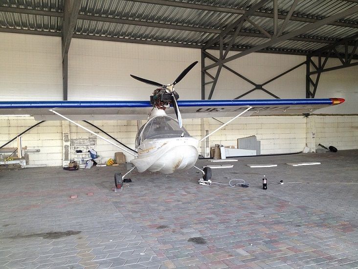

Покажу несколько фото проделанных работ по амфибии А-24.
Было полностью срезано днище самолета и сделано нановое по принципу тримарана.
С целью убрать подвесные поплавки будут переделаны законцовки крыла
А так же установим дополнительные силовые установки (аварийные) в законцовках.
Сейчас самолет облетали и готовим к посадке на воду
Будут вопросы - задавайте
