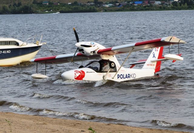

про "Borey" могу сказать, что в этом году удалось пересечься на Волге, когда Дмитрий Юрьевич к нам заскочил в гости. Очень удачно под конец сезона получилось посмотреть самолет в полете и на воде.
Friday
Строю самолеты и аэротрубы
Причем погодка была свежая. И ветер под 7-8м и волна была. 'Borey" отлично справляется. скорость судя по тому что я видел ( полетать не удалось) действительно заметно выше чем на Че-23.
Friday
Судя по всему и вес снизился. Взлетает быстро, как и положено Бориным самолетам.
Friday

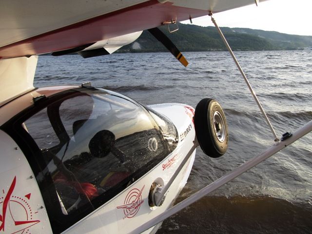

Заявленный вес пустого 380кг. Это примерно как на Че-23, но с учетом того что самолет реально посчитан на скорость 260 и перегрузку 4, это очень неплохо. Помню, когда А-24 вес посчитали и проверили на прочность он выскочил за 400кг пустого. Правда, А-24 побольше и 3-местный.

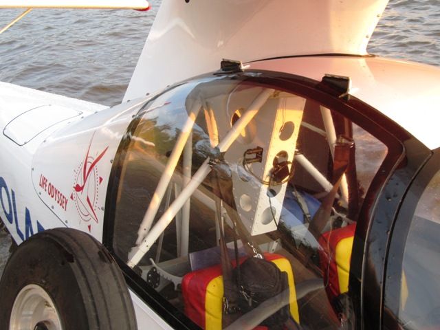

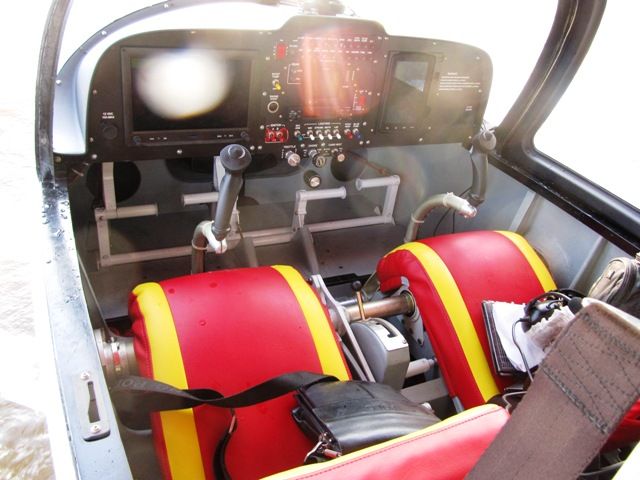

Качество изготовления серийного заводского самолета. Из всех производителей Че-шек это самое лучшее качество. Реально самолет был вес перепроверен и считай заново спроектирован.

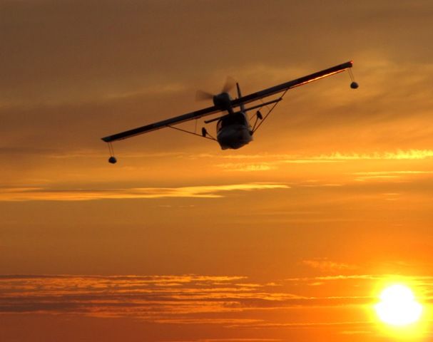

аэродинамика однозначно улучшилась по сравнению с Че-23. Гидродинамика тоже отличная. Подкрыльевые поплавки отлично работают. Они уже давно опробованы на Че-24 и Че-29.

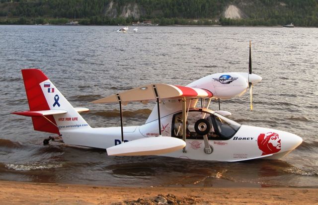

В-общем для туристических полетов для любителей активного отдыха на воде то что нужно. Суслаков в этом самолете как раз смотрелся очень органично. Берешь с собой удочки, наживку, подружку и на выходные на Волгу. Впрочем, и на северных реках и озерах можно полетать. Дальность и скорость позволяют.
