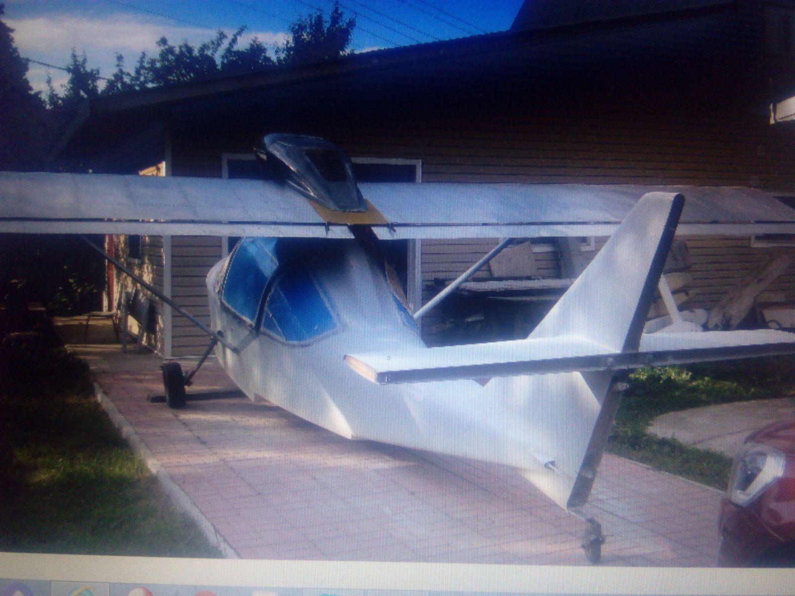

На сегодня в России ничего практически нет. Собрать что то вроде Ш-2 самостоятельно будет стоить космических денег. Купить готовое, это Борей. Получится дешевле, чем самому заморачиваться, но все равно дорого. Да и взлетает с воды вдвоем он все таки тяжеловато.
Самый доступный из самоделок - Пеликан. Но конструктор прекращает их производство. Устал. Пеликан грубее сделан, чем Борей, но значительно дешевле и с воды лучше взлетает.
Самый лучший и навороченный Пеликан у меня, если интересно, обращайтесь в личку.

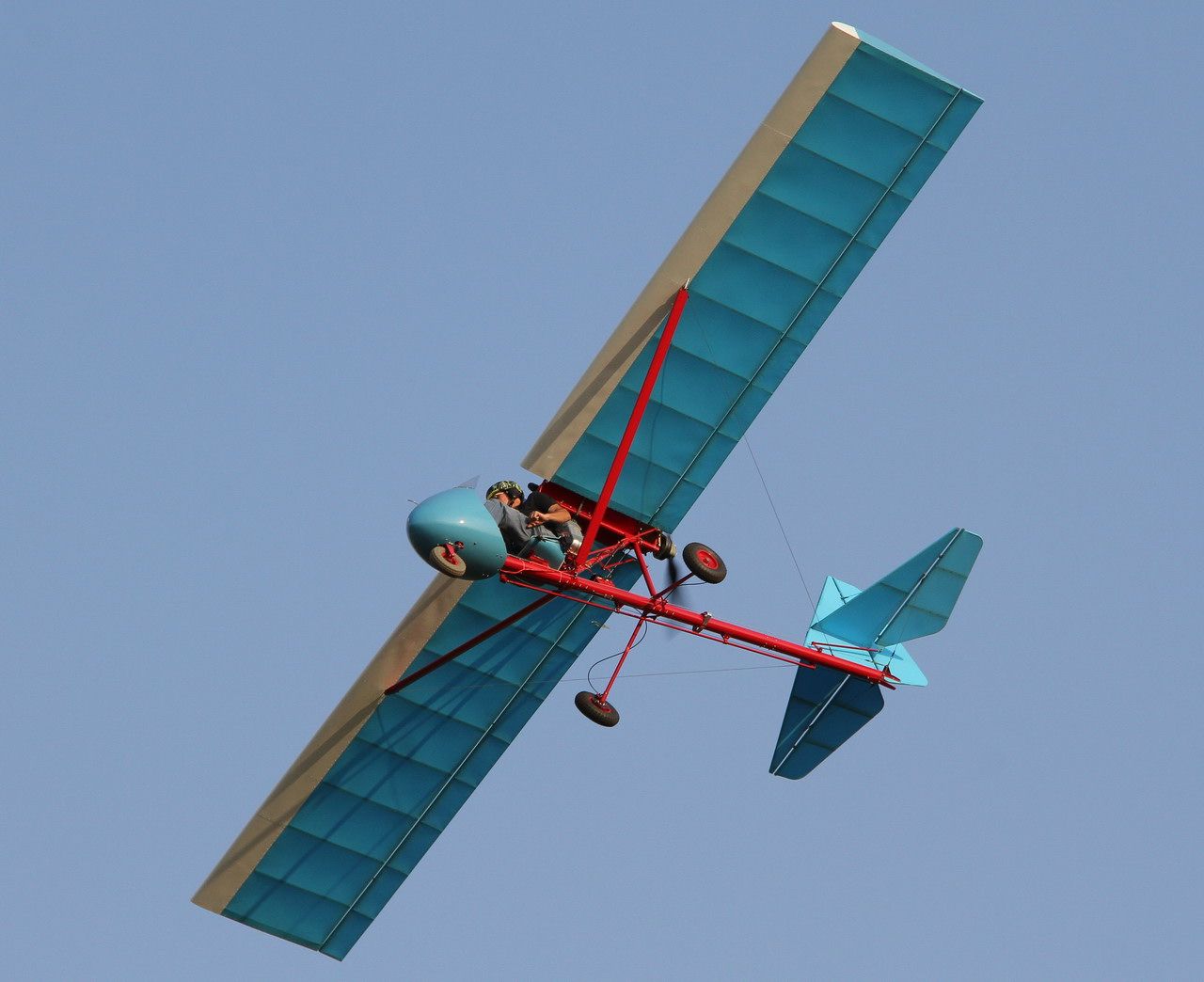

Всё правильно. Начните общаться с летающей братией там наверняка сможете много для себя подцепить. С малым бюджетом про гидру забудьте. Если хотите свой самолет то лучше Ультры 115 кг для Вас не найти и дёшево, и облетаетесь потом. Такой самолет есть и в Батюшково, это по дмитровке........

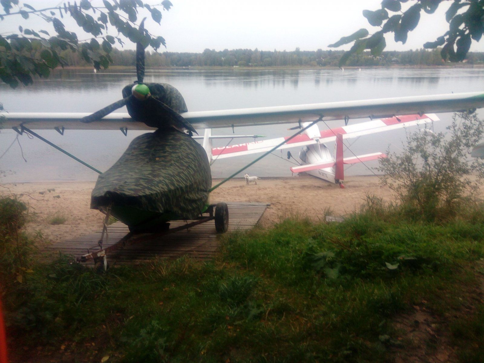

На воде за базирование платить не надо, если возле водоема живете. А если не живете, то можно поставить фото ловушку в антивандальном исполнении и в принципе спать спокойно. Так что у водников есть заметное преимущество.
Подтверждаю, я так и делаю.

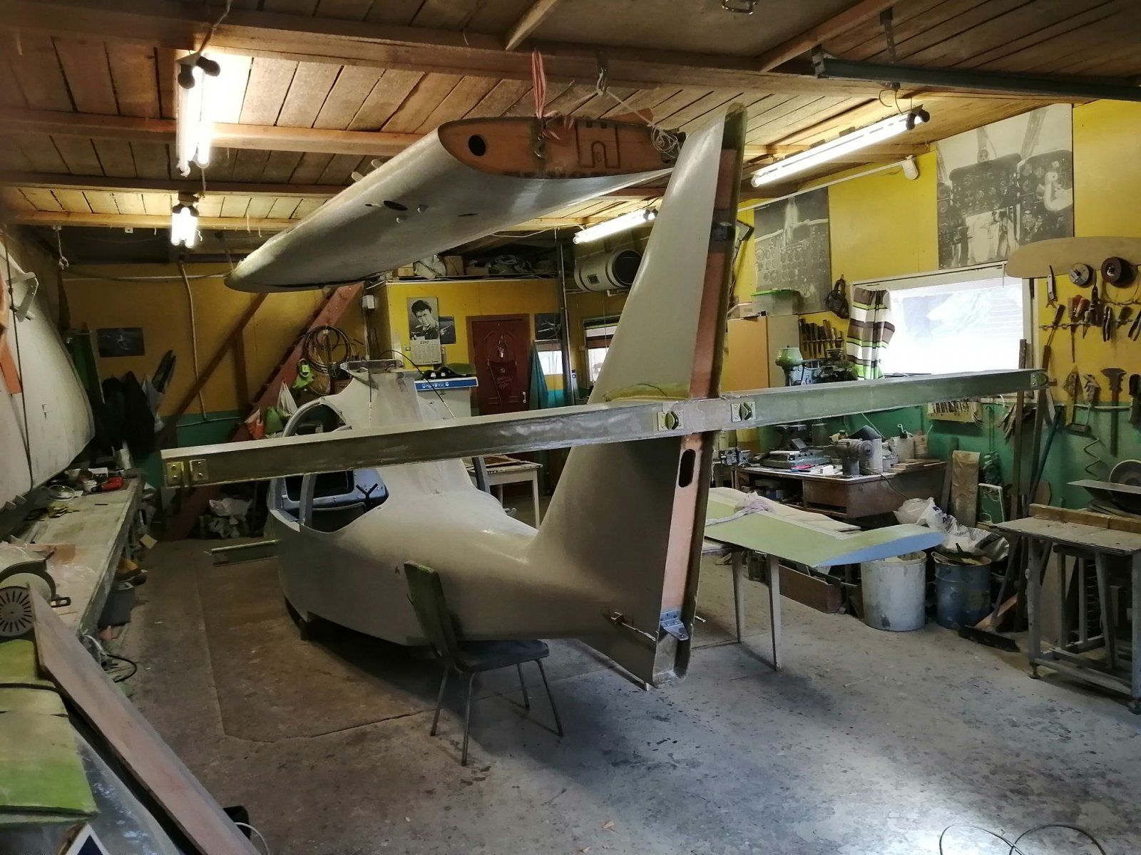

Нашёл прекрасное место на речке, построил мастерскую, а затем и дом. Живу, строю, летаю и пока с 1997 без проблем.
