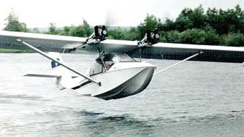

А шасси так и маячат перед глазами в полете?
Нельзя ли их развернуть по часовой стрелке под подкос?
На сколько мне известно штатной конструкцией это не предполагалось. Теоретически проблем нет, если вы готовы оплатить разработку специального шасси под вас? Могу предположить что это не сильно дорого ну не дороже комплекта авионики на ЛА-8))).

На борее, я бы повернул ось вращения колес, тогда их можно в обтекатели или ниши какие ни будь спрятать.
Без сильного изменения конструкции.
Обратите внимание, что от старой чешки в борее осталась только схема уборки шасси.
