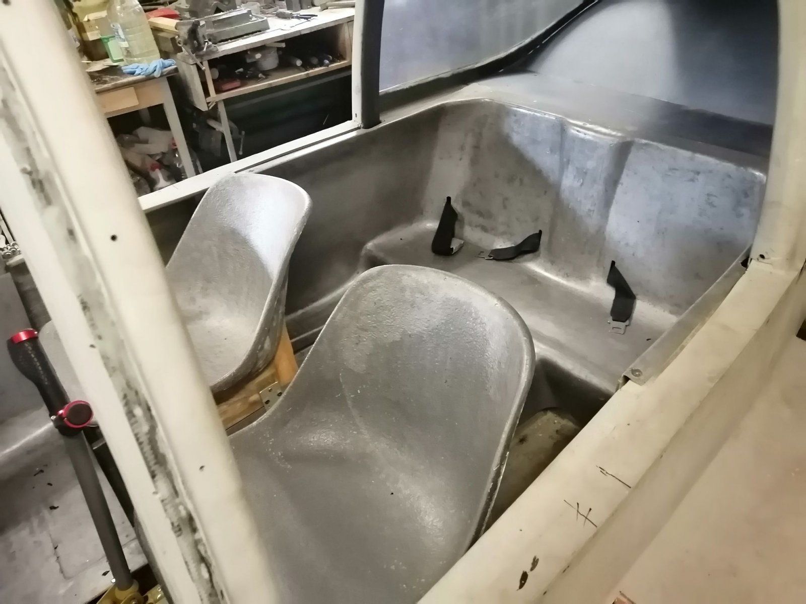

А, кстати, какие по Вашему мнению должны быть сиденья на гидросамолёте.
Сейчас этот вопрос у меня возник на новом проекте.
Я устанавливаю свои, пластиковые сидухи с отверстиями для слива воды. К ним чехлы, но летом на покатушкам они не нужны, все в мокрых плавках.
