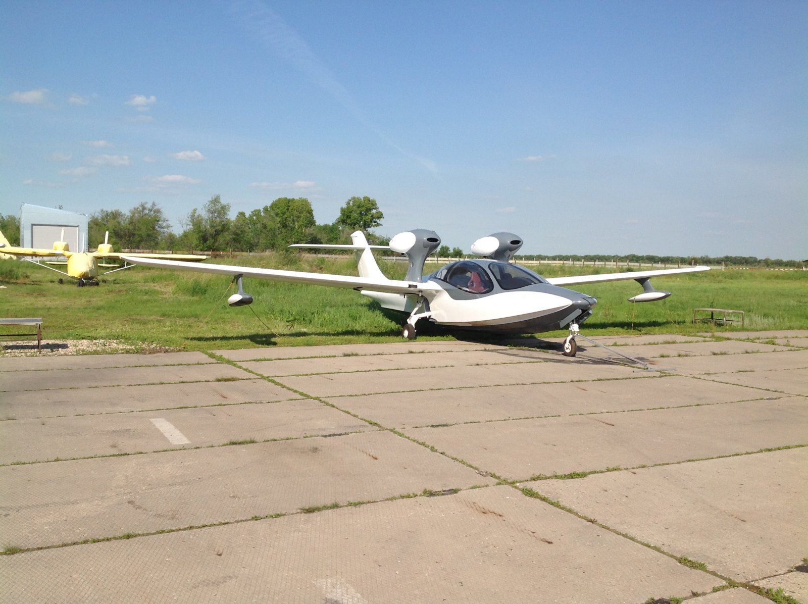

Подскажите, кто владеет о информацией о судьбе новой самарской амфибии АСК-62, несколько лет назад облетали опытный образец и на этом заглохло? интересная получилась бы машина, если туда вместо лайков поставить 915 ротаксы по примеру трансформации л-72 в л-65
Новой АСК, Вы врядли увидите. Конструктор скончался, а опытный образец успешно летал, пока не получил повреждения. На этом, собственно, и все.

Другой отечественный лёгкий двухмоторный самолёт. Семиместный. Даже с более грустной судьбой, чем у юнгеровского "Корвета".
Как сказал нам сам Евгений Юнгеров в 2000 году в Геленджике "за рюмкой чая" по поводу сертификата типа у "Корвета": "Сертификат есть, а счастья - нет..." Но его самолёты за счёт своей относительной дешевизны ещё иногда продаются и летают (хотя фирма его распалась). А наш тип (получив и российский, и американский сертификаты типа ВС) до продаж так и не дошёл...
А вы себе никогда не задавали вопрос, а ПОЧЕМУ гораздо более качественно сделанные гидросамолёты из Самары от других производителей за последующие 20 лет так и не получили сертификата типа ВС по АП-23? Даже великолепный ЛА-8 из "Аэроволги"...
А Вы читали СБ на Корвет? Есть ли у Вас понимание что самолёт "Корвет" сертифицировался не по АП 23, а по АП ОЛС? И в 2000 годе Юнгеров не мог Вам говорить про " есть сертификат -....." это событие произошло более позже. Так что там или память вас подводит или вино было у вас крепче чем стоит.
Су-15ТМ
г.Самара
А про ЛА-8 -"на вкус и цвет все фломастеры разные"... слово великолепный это конечно ваше мнение.
