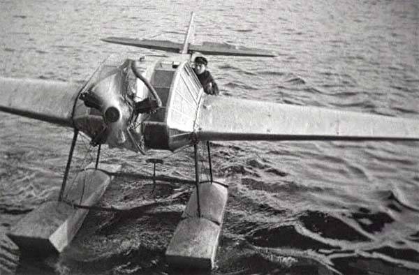

На мой дилетанский взгляд модернизированная "Фанера" может стать неплохой 4-х местной амфибией с большим запасом грузоподъемности. При пустом весе в колёсном варианте 650 кг она несла двух пилотов и 500 кг груза со скоростью 140-155 км/час. На приведенном рисунке поплавки кажутся выполнеными из целых бревен. Если кабины аэродинамически совместить с поплавками, оборудованными гидролыжами, а двигатель поднять над расширенным центропланом, то может получиться экономичная машина.
karkarich
Да вы угадали поплавки действительно из цельных бревен. Это было сделано специально для этого фильма.
