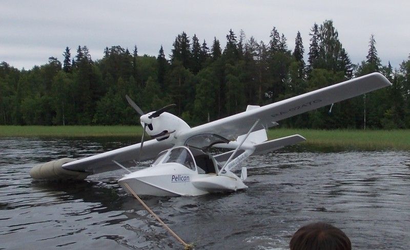

Ага :eek:, однако я думаю вода в лодке - если литров 15-20 в хвост перетечет, то как раз такой эффект и получится! На Чешках подобные номера проделывали.
А что касается ИКОНа, самолет шибко красивый, но красота какая то нерациональная, похоже его художник рисовал, а не конструктор, за то его авиа братва и не жалует (кст не только в России), да и характеристики весьма скромны для такого внешнего вида - ИМХО толкач за широкой кабиной, + жабры эти на хорошей волне или сами обломятся, или такую перегрузку привезут, что позвоночник в трусы выпадет  :). Вопчем не Ламборджини, а в лучшем случае Фокус в кузове Ламборджини.
Внизу иллюстрация  - жабры на Онежской волне - правда надо заметить волна с пол метра была, пока спасали стихло.

...жабры эти на хорошей волне или сами обломятся, или такую перегрузку привезут, что позвоночник в трусы выпадет :)...
Однако Владимир, кажется мне, что причина этого факта несколько в другом. Силовая схема крепления жабр этих (судя по следам на фото) не совсем та, которую бы надо было делать. Да и форма жабр - только для спокойной воды. Ты посмотри на жабры (ступенчатые) того же "Seaster CD2" от младшего Клода Дорнье. Неспроста они такую форму имеют - на море рассчитывались, а не на пруд...

Да все правильно, только ты прикинь расстояние от киля до жабер у дорнье и пеликана, или представь такие жабры на мелкой лодке.

То, что жабры отвалились у Пеликана на волне говорит в первую очередь о слабом креплении. Это были экспериментальные жабры №1. Кстати самые удачные. На них Пеликан взлетал без рук. И рулился как катер. Вот поженить с шасси конструктору так и не удалось.
Я думаю, что если бы добавить шасси от симакса, то было бы уже не плохо. А причесать аэродинамику, ну там профиль ГАВ, новый дизайн, мог бы быть совсем другой самолет.
