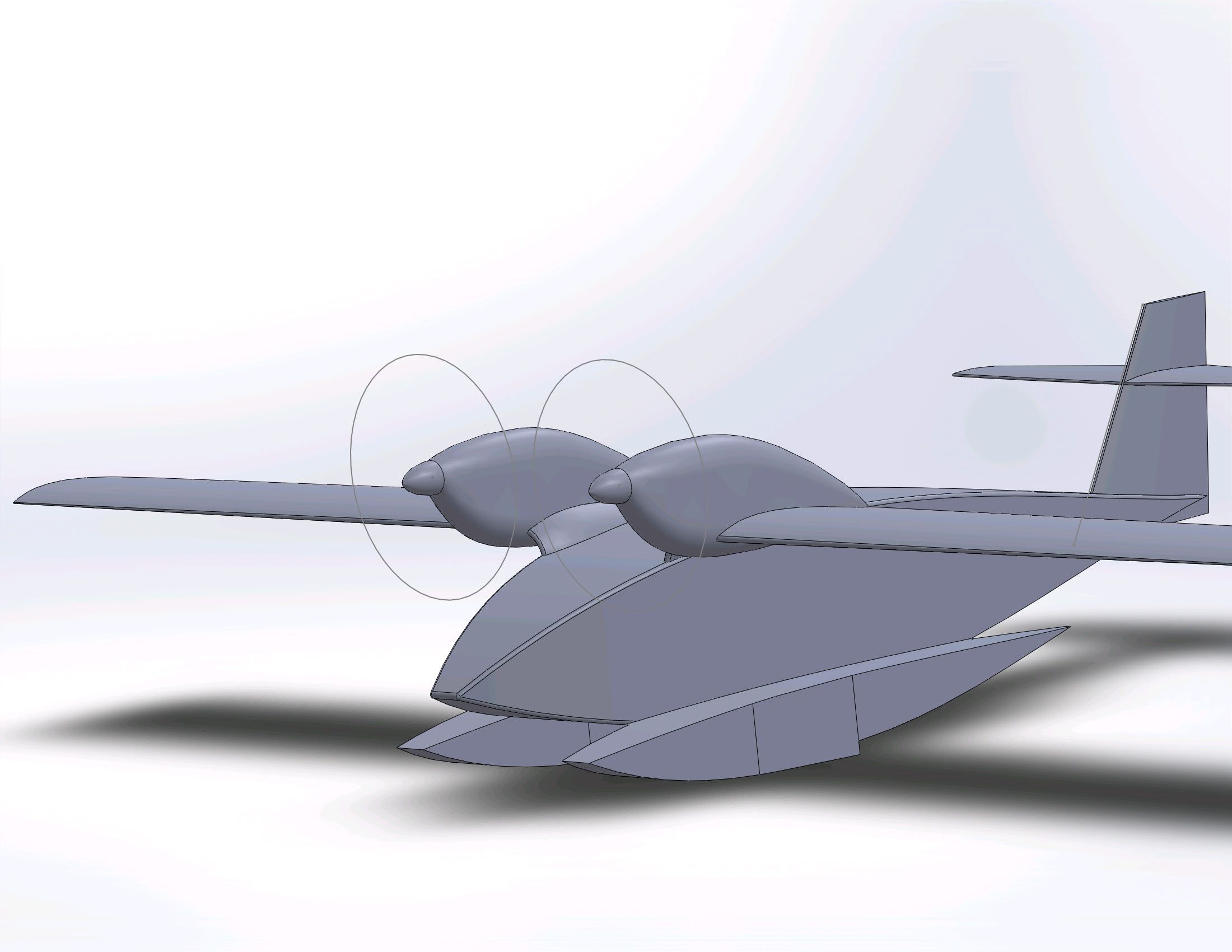

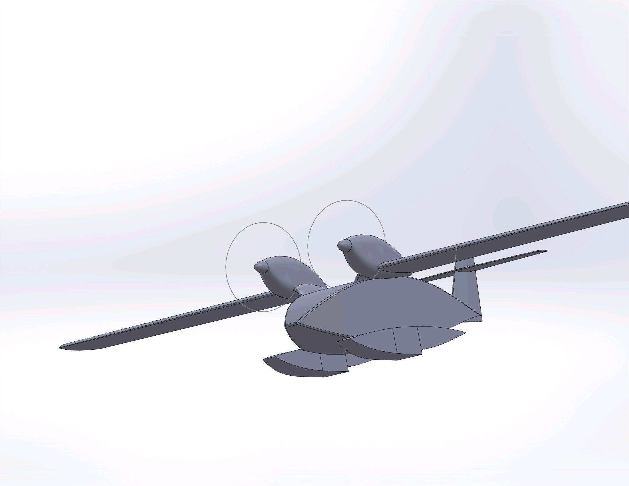

henryk
Krakow
стойкое ощущение нахождения в какой-то параллельной вселенной...
-вижу,что и космология Вам не чужда?!\про поэтический задор не вспомню!\
\могу Вас успокоить=Вселенных бесконечное множество,да и существуют от бесконечной давности...только мы топчемся в Нашей и нам кажется,что нет других деревень!\
terivlev
Вуалья!На те Алекс обратный профиль!Невскому виват!

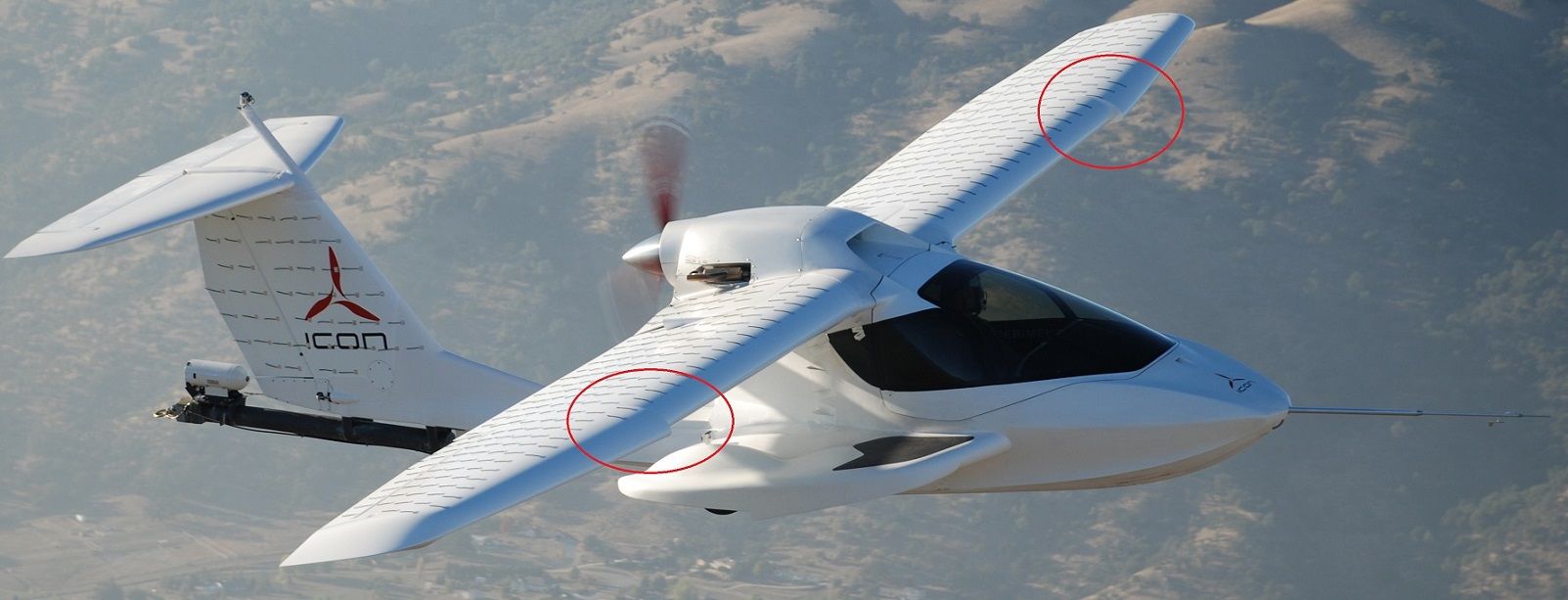

Однако про жабры мнение неоднозначно.В Советском союзе,в те годы когда амфибия была очень нужна и на это работали несколько КБ,на жабры не решились,зная о Дорнье и другие.Даже Шавров применил вместо жабры крыло нормалного удлинения.Дело в том,что жабры на большом угле атаки когда крыло в срыве,они еще несут и создают мощные концевые вихри которые попадают на оперение и самолет может и не выйти из штопора.Либо будет резкий клевок.
Может быт если жабры сделать совсем узкие и длинные(совсем без размаха)пойдут в дело.

....В Советском союзе,в те годы когда амфибия была очень нужна и на это работали несколько КБ, на жабры не решились, зная о Дорнье и другие. Даже Шавров применил вместо жабр крыло нормального удлинения...
Начните с того, что Клод Дорнье был немецким инженером. А это означает одно - он свои изобретения патентовал. Продолжать надо?
Далее - Шавров В.Б., делая свою Ш-1 ("выросшую" позже в Ш-2), имел движок меньшей мощности, а размеры лодки - заметно бОльшие, чем "Либелле" Клода Дорнье. И он (как очень грамотный инженер) сделал правильный вывод: в такой конфигурации лодки делать жабры - излишняя неоправданная роскошь. И сделал два поддерживающих поплавка на поперечине, имевшей форму небольшого крыла. Последствия те же, масса меньше, сопротивление - меньше, технология изготовления - проще.
На Ikon со штопором, вроде бы были "заморочки".
На рисунке ниже прорисовал сектора зоны завихрений от крыла (голубой цвет) и от жабер (жёлтый цвет). Что-то не совсем соответствует - либо рисунок мой неправильный, либо Ваше заявление...

Ну, во-первых, это не утверждение-где-то читал, не помню.
Насчет затенения, с ГО согласен, а насчет ВО с РВ сказать ничего не могу. А при выводе из рядового штопора вначале "подключаем" ВО, для прекращения вращения. Хотя.., бог его знает, продувок не видел, как там чувствует себя ВО

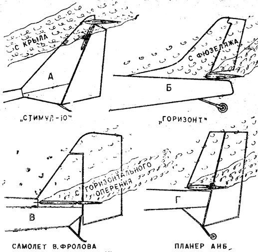

Тот же Кондратьев в своей книжке для начинающих авиасамоделов про обдувку рулей на околокритических углах атаки приводил вот эту картинку. Просто зацените, при какой схеме расположения ГО затенение РН будет меньше всего...

Кому что вспоминать, учить и т.д разберемся  самостоятельно. Здесь идет разговор о конкретной компоновочной схеме,  если о конкретном типе, с присущими только ему инерционными и аэродинамическими моментами, особенностей которых ни Вы ни я не знаем. Есть много ЛА с "Т"-образным оперением- одни вообще выходят из штопора без вмешательства пилота, другие пилотами выводятся до соприкосновения с землей. А как влияют айконовские жабры на все это "чтобы суть понимать немного" учить мало-это надо видеть моделируя. Тоже ничего личного... С уважением.

Насчет "проблем" со штопором у Айкона - их просто нет. На сегодняшний день это единственный самолёт, удивлетворяющий стандарту FAA Part 23 (устойчивость к сваливанию). Это достигнуто использованием трёх(!) различных профилей вдоль консолей. Первый, толстый - напротив пропеллера, второй, тонкий - по длине закрылков, и третий, средней толщины, с "собачьим клыком", трапециевидный - по длине элеронов. Все три профиля засекречены, известно только что их автор - John Roncz. Не зря в Айкон эйркрафт вся инженерная команда - бывшие сотрудники "Боинга". Ну и вдобавок - команда разработчиков провела 360(!) тестов на сваливание с различными сценариями, по результатам которых вся аэродинамика самолёта менялась и переделывалась не раз.

Ну, в общем, то что удалось сделать с крылом команде Айкона в плане штопороустойчивости - не панацея, это точно. Это скорее можно сравнить с АБСом на автомобиле - полностью риски не устраняет, но зна-а-ачительно снижает.

Вот, кстати, хорошо видны "собачьи клыки" на переходе от одного профиля к другому.
