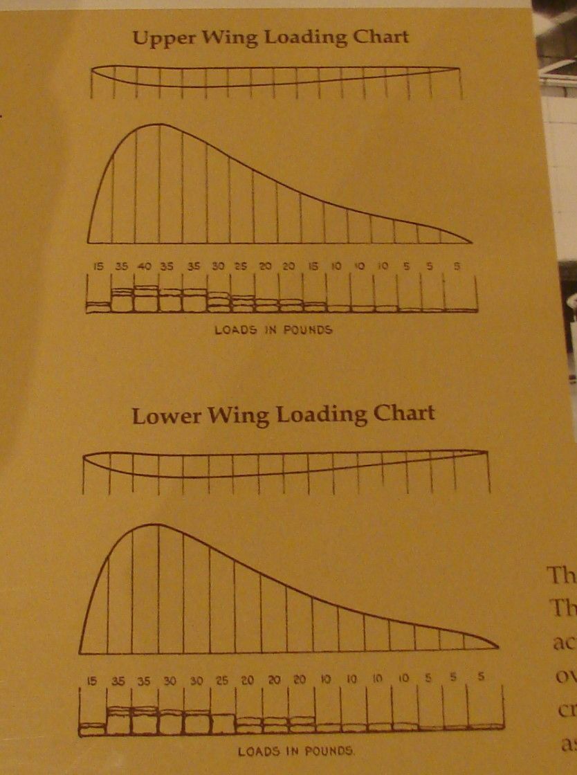

какой профиль???
мужики \\\ подвесить вес к ней.
кто может помочь???

на всю нервюру действует максимальный вес 30кг куда правильно направить вес(куда подвешать) гирю ???накаком растоянии от лонжирона??? 🙂
Статиспытания нервюры собираешься устроить? 30 кг это распределенная нагрузка по длине нервюры или сосредоточенная, это эксплуатационная нагрузка или расчетная? Нагружать придется не гирей а мешочками с песком, к примеру. Если грубо, то равномерно по длине нервюры.

попалось в музее
