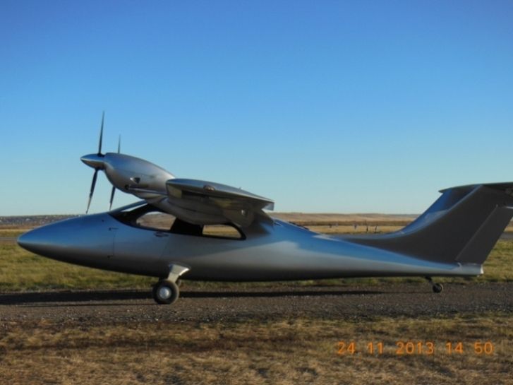

Специально для Вас, СК Чайка сейчас выпускает С-44, посмотрите на их сайте aviakb.ru. Это сухопутный вариант их лодки Л-44. Там и шасси, и лыжи вроде тоже... Он и СТОЛ, тока цена не та, о которой Вы пишете, но это новый двухмоторный самолет. Не надо верить в чудеса ценообразования. Дешево хороший аппарат не купить... но мечтать можно :~)

Вот он и полетел, я про С-44. Два Ротакса 114, максималка около 240км/ч.
Колеса можно и поболее, и лыжи можно, и поплавки...может быть. Сейчас попробую прикрепить фотку.
