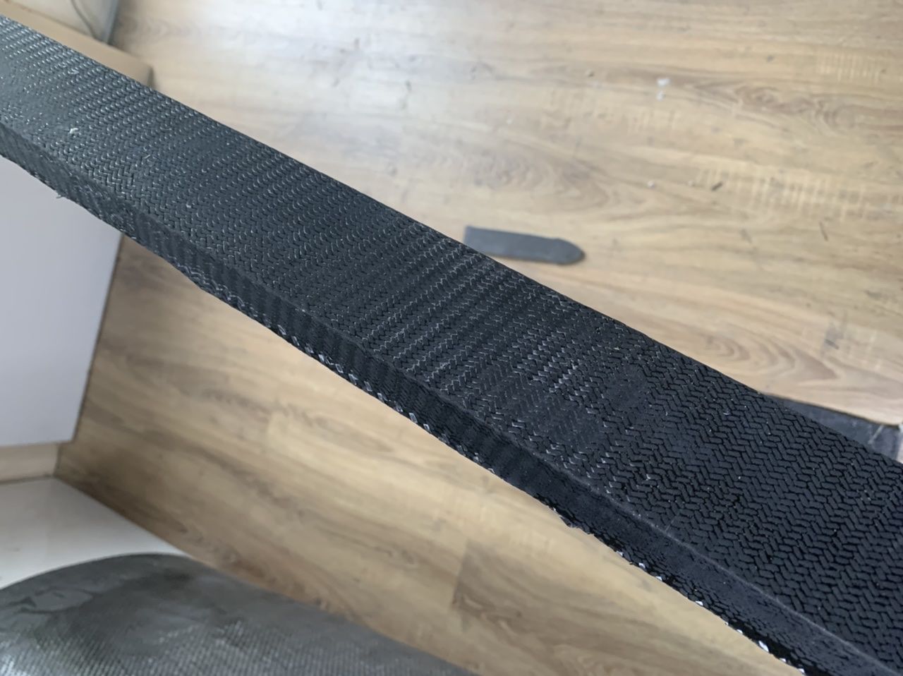

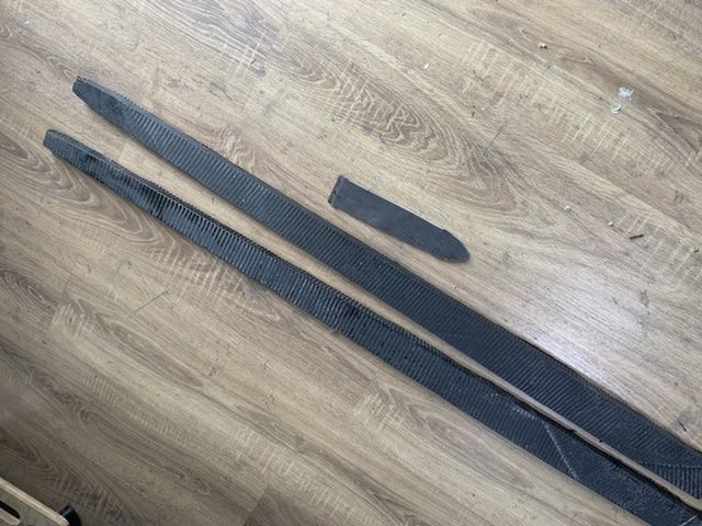

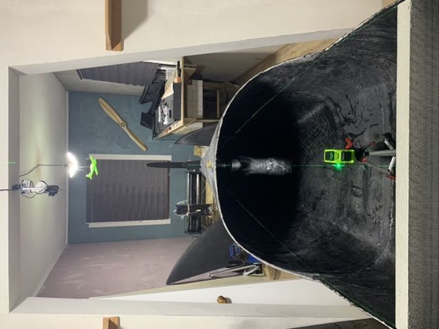

На мелкие детали времени уходит не намного меньше. Также нужно фрезеровать матрици, вкладывать аирекс, пилплай итд. Так что самое дорогое в постройке композитного самолёта это работа.
Посмотреть вложение 486667Посмотреть вложение 486668
А что это за тряпочка? Граммы там и др. характеристики, напишите, пожалуйста.
Ничего нового. Тряпка 200 гр твил +зеленый аирекс+200гр, в аирекс вклеены закладные пятаки из фанеры в места под крепление петель навески.

Интересно ведёте ли Вы записи по расходам на строительства этого самолёта , очень хотелось бы узнать ? Будут ли в фюзеляже шпангоуты или там были закладные при выклейке?
Philipp

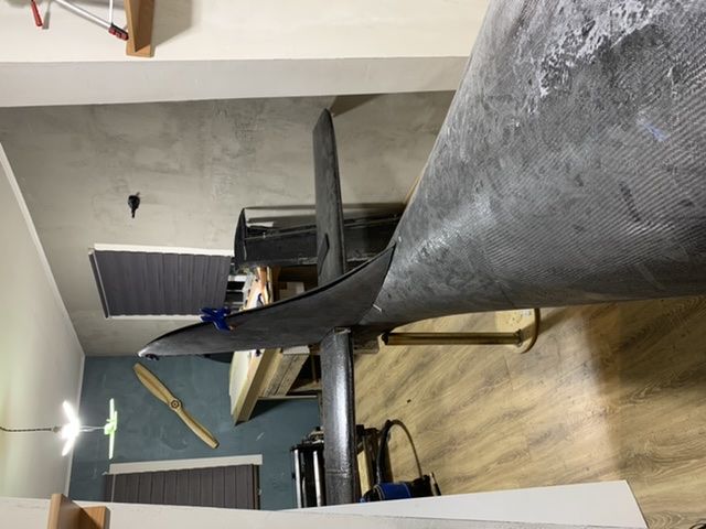

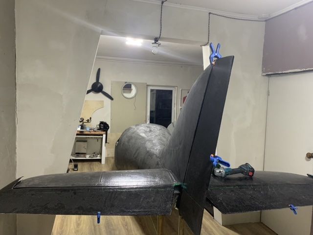

Особо не веду, поскольку цены меняются и строительство идет медленно. Покупаю быстрее чем строю)) Шпангоуты конечно будут. они уже готовы к вклейке. но спешки нет,это самое простое. Сейчас решаю вопрос крепления ГС к фюзу, можно конечно вклеить просто и надежно, но для перевозки это проблема, очень широкий больше 2.5 м

Жаль , было бы полезно многим. Что касается стабилизатора то его подвижность конечно желательна т.к. при последующей регулировке это может иметь важное значение, так же желателен доступ к соединениям ,качалкам и местам крепления.

Это не очень секретная информация. и рассчитывается элементарно если есть проект. Если очень грубо, то на подобный самолет уходит не более 150 метров материала. Работая аккуратно можно существенно сократить. Ну а далее умножаем на цифру которая сильно зависит от региона. Вообще составление сметы, это по моему, самое простое что может быть при постройке)) информации сейчас в сети море, только на этом форуме уже несколько раз писали. У Плиточника в его ветке почти все подробно описано и не по одному разу)) еще бы флуд весь и полемику "маркетологов" почистить, то цены бы его ветке не было!

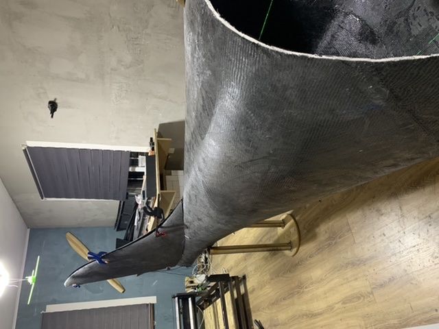

Не понял из чего вы строили? Карбоновый фюз с противопожарной перегородкой и одним маленьким шпангоутом сейчас весит 25 кг . Вес конечно еще прибавится, но все идет по плану. По 3д модели те же значения.
По поводу стабилизатора. Решение в целом есть, уже реализованное, на таких самолетах как Шарк например. Хочется обдумать. Доступ к механизации естественно будет. Если у кого есть чертежи планера, а точнее узла сопряжения ВС с ГС буду очень признателен если поделитесь. Даже если это Т тэйл, все пойдет на подумать.

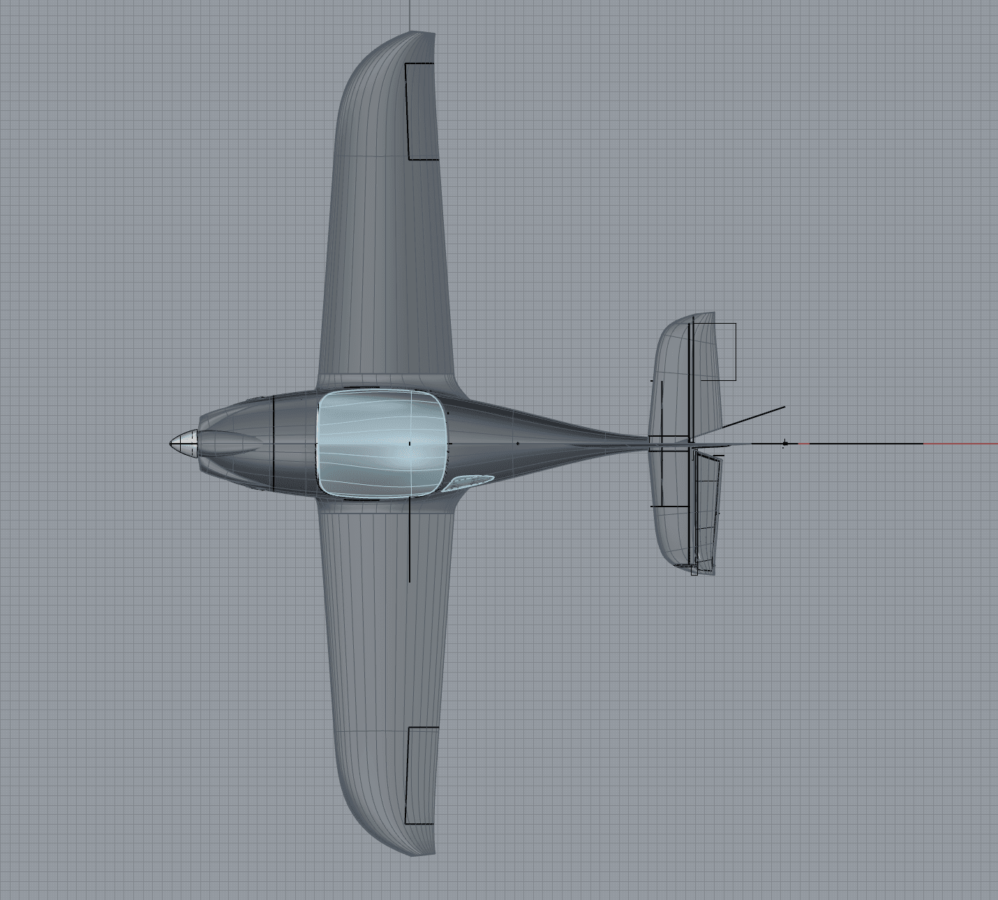

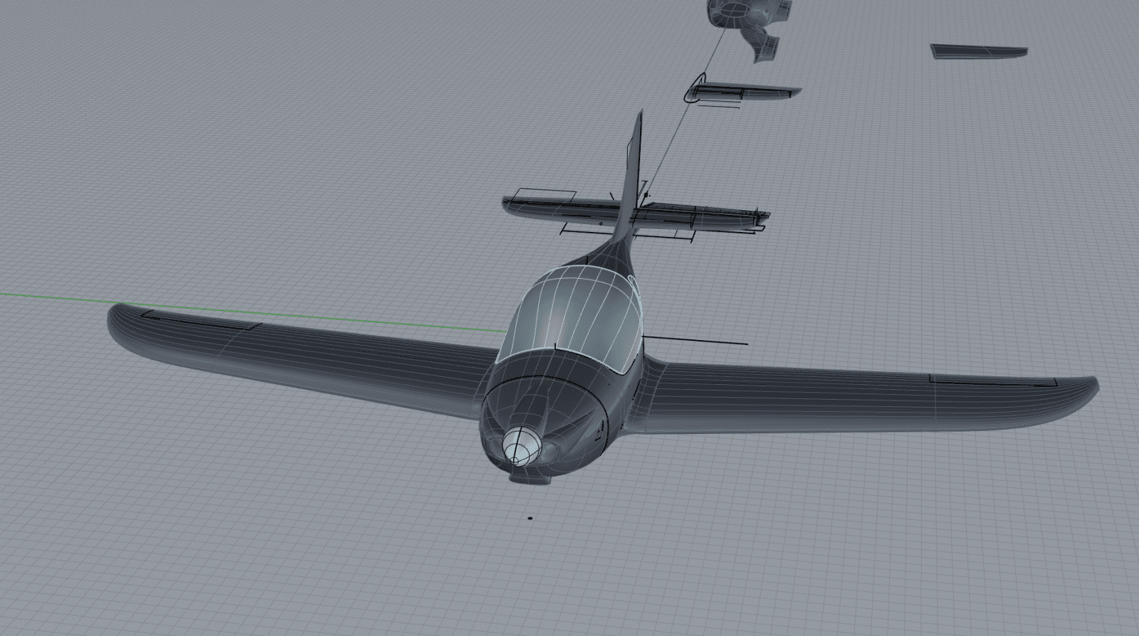

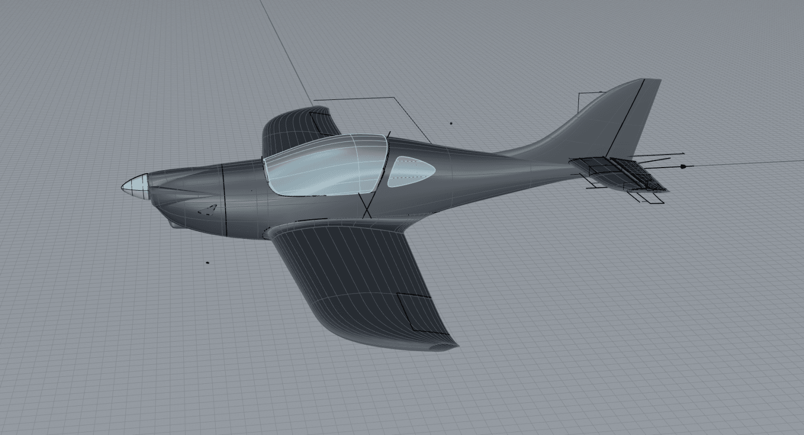

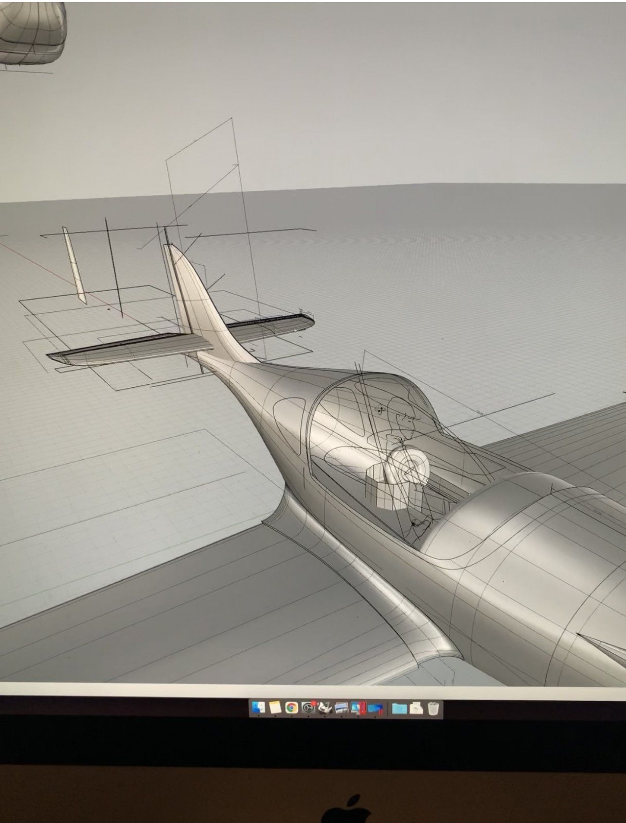

Приветствую уважаемых любителей авиации. Созрел поделиться своим проектом двухместного самолета. Не претендуя на уникальность, стараюсь построить спортивный двухместный самолет весом не более 380 кг. Не буду скрывать, что основные пропорции были позаимствованы у уже хорошо известных и хорошо летающих моделей самолетов. Постепенно буду выкладывать фото проделанной работы с описанием. Рассчитываю на поддержку и жизненно необходимые полезные советы.

Мастер моделью обычно называют готовый болван, его можно изготовить вручную или вырезать на ЧПУ станке. В моём случае, 3D модель спроектирована в программе и нарезана на сегменты которые были отфрезерованы и собраны в болван. Есть много разных способов реализовать эту идею. Изучайте тему, и выберете оптимальный вариант под свои возможности. Если у вас нет станка вы можете воспользоваться технологией Рутана которая отлично работает уже лет 40. Также посмотрите видео про самолёт Арнольда, очень познавательно с хорошим английским, да и сам он был очень приятным человеком, судя по всему... https://www.youtube.com/channel/UCVDILmX2ylWP1YLQmYi9nPw/videos
Спасибо большое! Я это и имел в виду. Смотрел как Рутан делает в Ютубе, пока не пойму только, как получаются поверхности с двойной кривизной...
