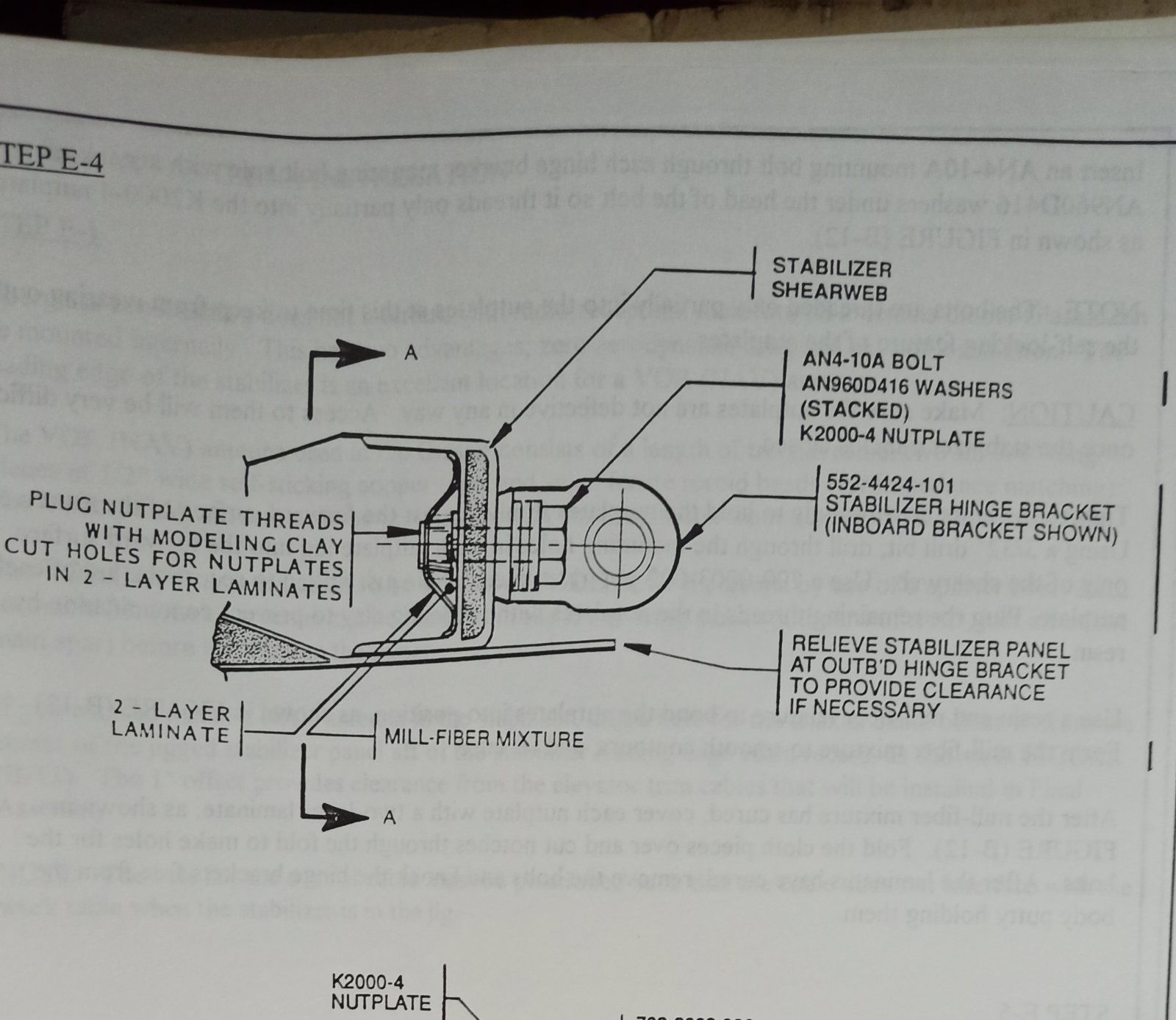

Прошу поделиться опытом кто и как, и из чего делает навески для всяких там рулей, все идеи хороши на подумать!
Мы использовали вместо фанеры Дивиничел Н250 и на некоторых узлах он так и остался ( крепление моторамы на 1 шпангоуте и др ) . А в других местах используем вставки из стеклопластика FR4 толщиной в основном 10мм, потому, что в основном у нас толщина сендвича 10мм. Например для М5 делаем вставку Д 16-20мм, которая устанавливается в отверстие, выфрезерованное в пенопласте. Усиляем в месте крепления оси элерона или РВ + 4 слоя угля

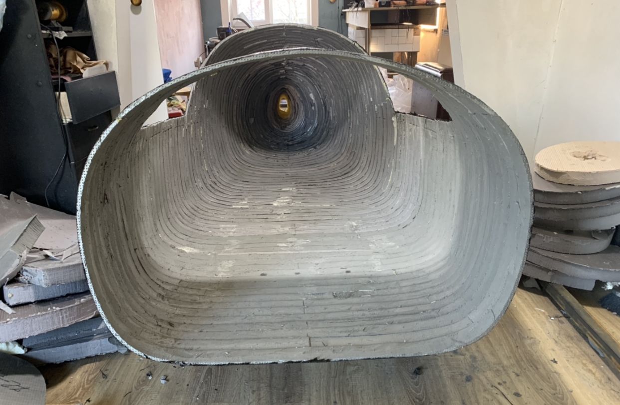

Зависит от плотности пенопласта. У меня пенопласт плотностью 45, он отлично шкурится, внутри болван пустотелый с хитрыми поддержками на каждом "блине" . Начинаю приводить его в порядок. Перед оклейкой протестирую обжимом мешком под вакуумом. Думаю не должен продавить

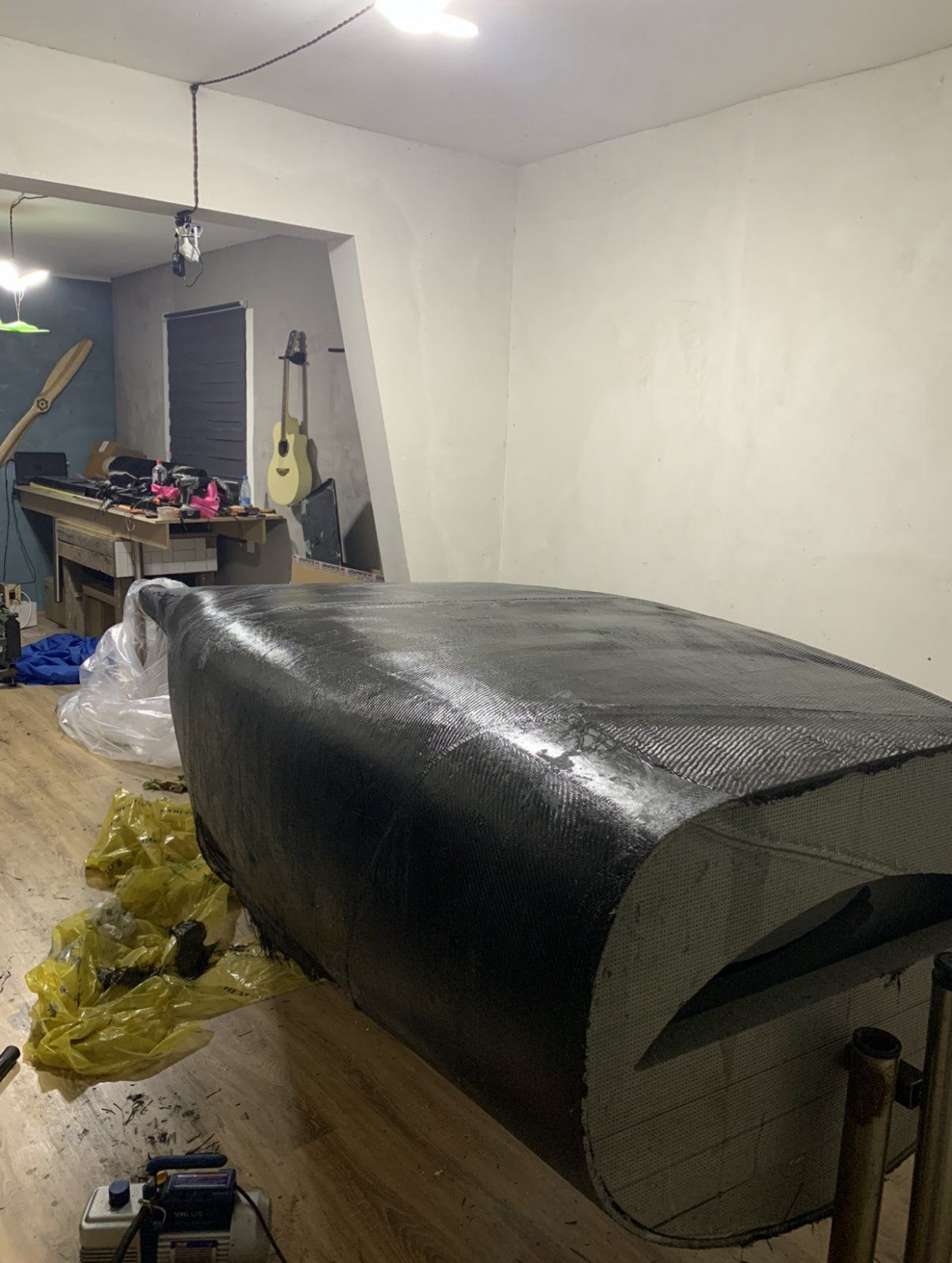

недавно делал по заказу деталь по такой технологии,форму под вакуумом продавило. пришлось переделывать. весь болван оклеил одним слоем стеклоткани и все гуд.
Philipp
Да, первый слой ручная ламинация с прикаткой, пилплай, и "промокашка". Второй слой под вакуум. фотки позже выложу

Тушка сверху отформована. Очень не удобно работать по позетиву 285ларитом, очень жидкий для этих целей. С удовольствием бы работал эд 20…. Но ходят мнения что Лариты прочее…

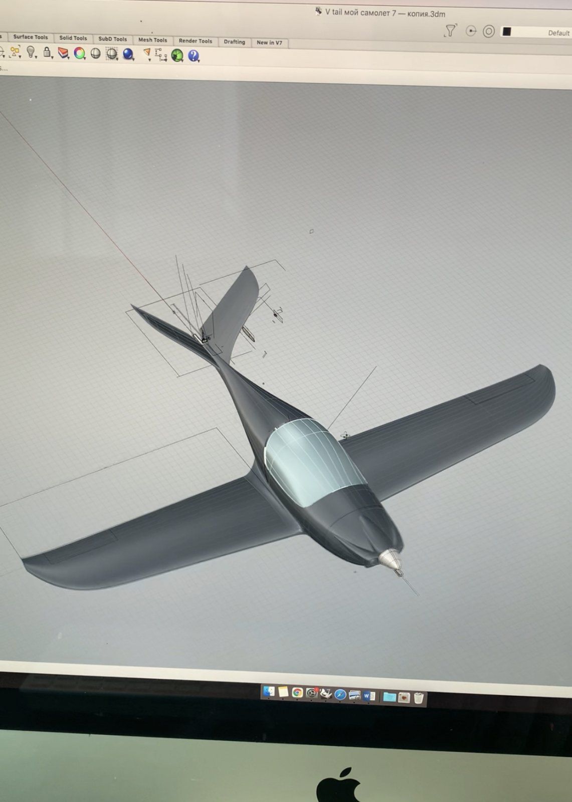

Очень нравится такая конфигурация, но все отговаривают. Собираю любую информацию по V tail, если у кого-то есть ссылки на механизацию прошу поделиться. Особых обсуждений не могу найти, даже на англоязычных сайтах.

Извлёк серединку, далее обработка, стрингера, и внутренний слой.
Robin Atl очень удачный пример... Поищите по нему.. В Крыму самолёт есть.
Risen, новый скоростной ультралайт на ротаксе, использует схему v-tail.
В обзоре своего самолета они кратко касаются этой темы и говорят примерно следующее:
"Некоторые люди верят,что v-tail самолеты невозможно вывести из штопора, но это не так.
Мы реализовали v-tail c наплывами в корне, чтобы решать этот вопрос..." и так далее.

Спасибо, про Robin не знал. Посмотрел конструкцию у Sonex, в целом не очень сложная, надо подумать....

Всё зависит от задачи.
V образное оперение имеет свои преимущества и недостатки.
начнем с сопротивлением которое оно (оперение) вносит в сопротивление всего самолета это около 10 процентов.
и даже если мы уменьшим сопротивление на 30 % за счет применения такого типа оперения, мы получим снижение сопротивление на 3%
Потом есть некоторое лукавство, для сохранения маневренности на уровне с классическим оперением, придется его делать большей площади поверхности и выходит, что при одинаковой маневренности, сопротивление будет одинаковым. Т.е. можно просто сделать оперение поменьше классическое, и будет тот же эффект.
Поэтому если вы хотите рекордный самолет с супер характеристиками, который будет летать по прямой с кренами не больше 15 градусов, то V образное оперение ваш выбор. Если вы хотите нормально управляемый самолет для повседневной эксплуатации, то лучше классическое оперение.

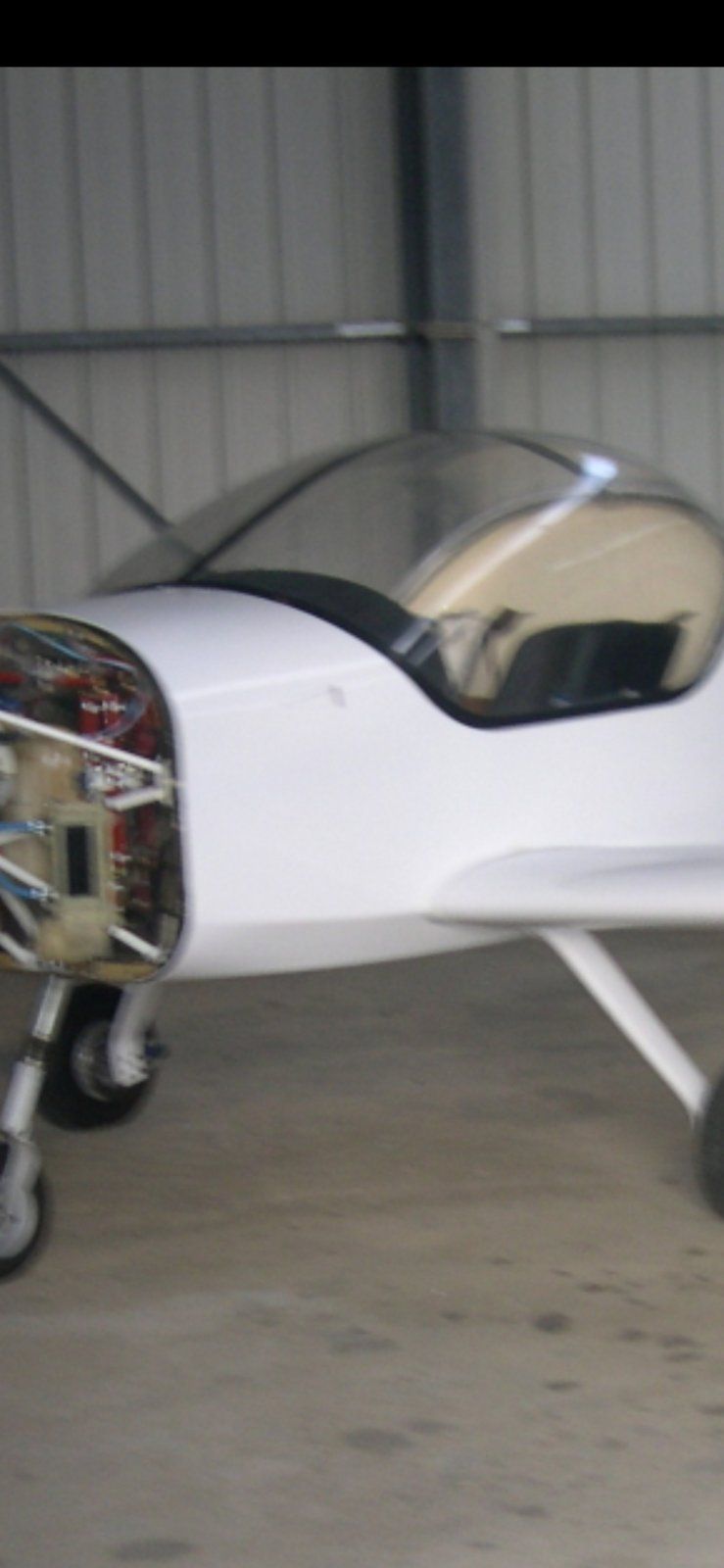

Пока я тут размышлял о дизайнерских "хвостах". Наткнулся на не очевидную для меня проблему с фонарем. Знаю что уже обсуждалось, но все же. Позвонил в две конторы, которые занимаются плексиглазом, меня убеждали что приемлемое качество можно получить только методом свободной формовки!! Типа на болван тянуть не получится и только надувать и все...... Надувать не подходить поскольку форма сложная. Теоретически я могу разделить фонарь на две половинки, только что это даст для? Прошу поделится опытом если кто тянул на пуансон. Или может кто даст контакты людей кто делает. Болван подготовлю. Видел в сети ролик где ребята впятером тянули фонарь на болввн, буду искать контакты, хотелось бы узнать о качестве фонаря.

Хороший фонарь по моему одна из самых очевидных трудностей, не даром иногда строят самолёт "от фонаря".
