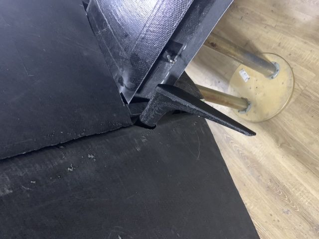

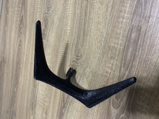

Прототип готов, после точной подгонки, будет изготовлен в карбоне
Дьулус
Категоризаторы
Якутск

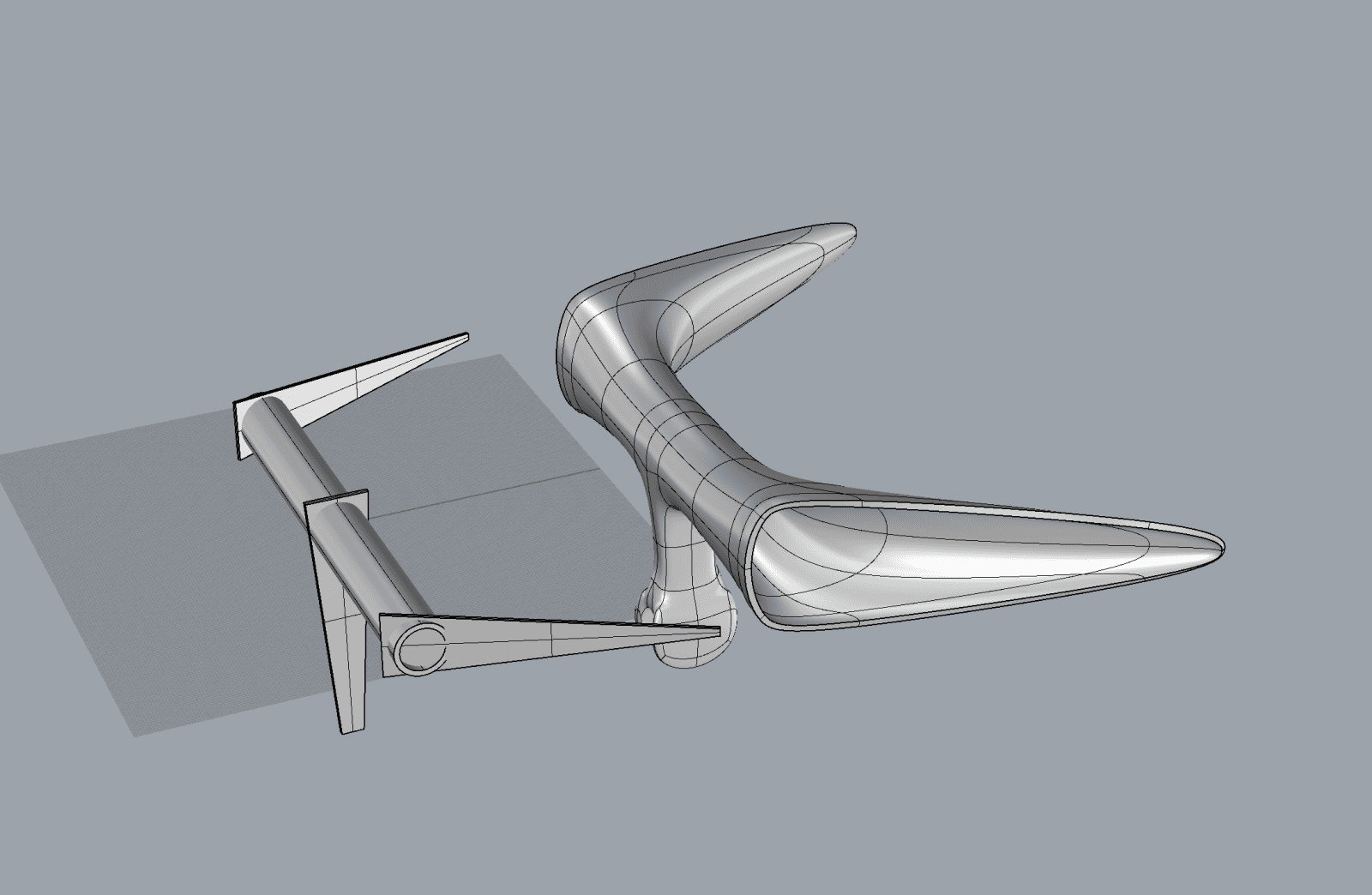

вот такое не простое место, подгоняю .. все плотненько ..

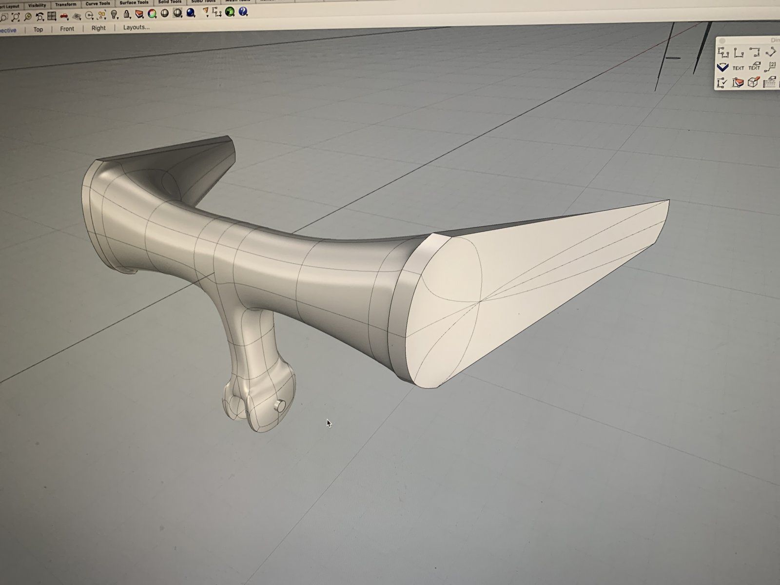

Хотелось бы узнать методику Плиточника в анализе композиционных деталей на этапе проектирования. В программе Rhino вроде нет прочностных исследований.
Будете ли нагружать готовую деталь или это по чертежу?
Philipp
Буду конечно, готовую деталь физически нагрузим и проверим. Я программным исследованиям не очень доверяю, особенно со стеклопластиками, сильно зависит от расположения волокна. Возможно сделаю все по-простому по старинке из нержи…. Просто мне очень нравится моделить красивые детали)
Petr 663
Я люблю строить самолеты

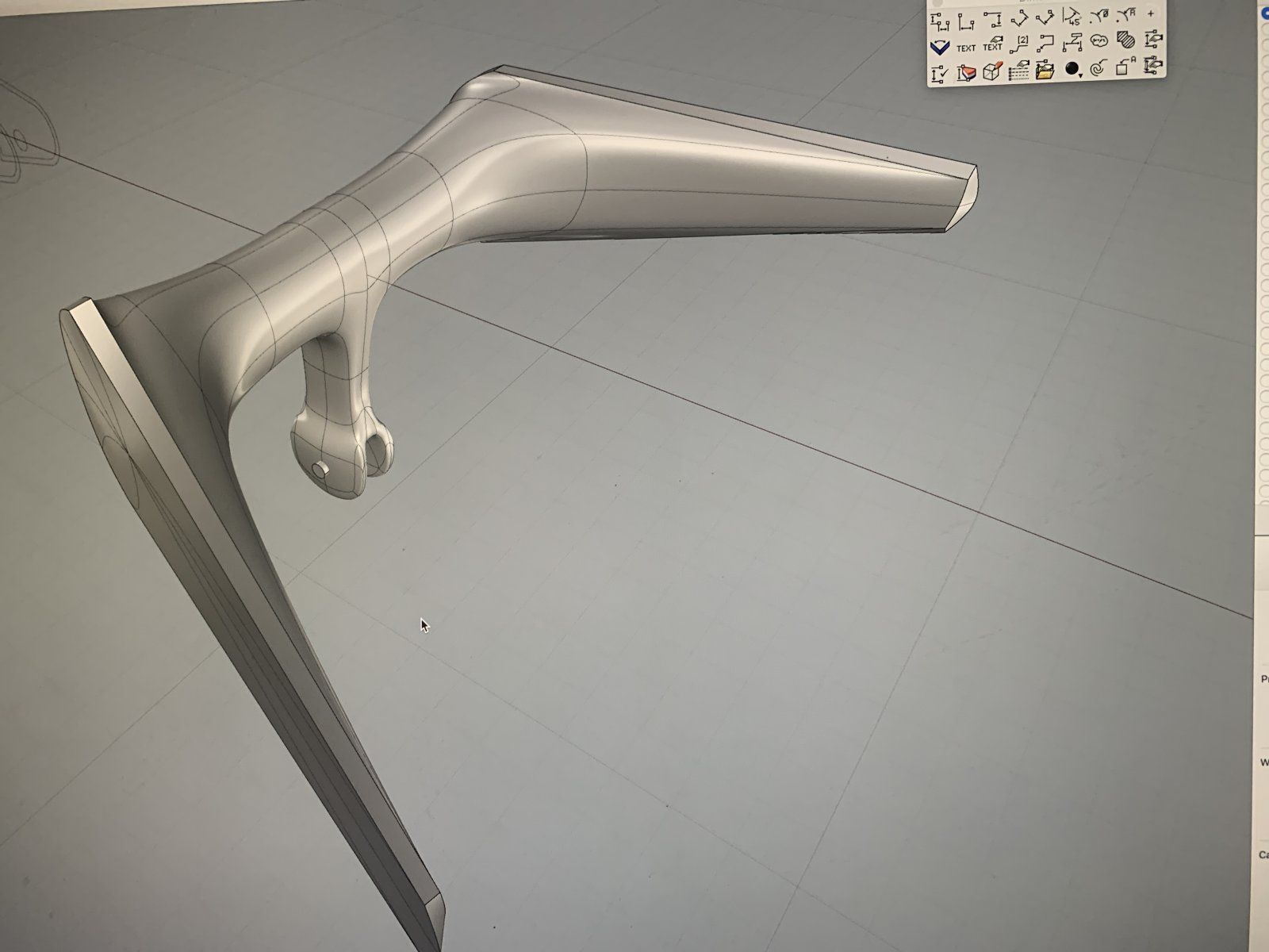

Красиво , но не очень понятно по местам крепления к половинкам РВ, и почему бы не сделать на этом элементе петлю навески к стабилизатору (или к килю) и с толщиной не понятно , ибо при полном заполнении получится это не легче чем из нержавейки?
Philipp
С местами креплением как раз все понятно. Карбон вклеивается в карбон, как будто бы корневая нервюра плавно перетекает в трубку. Это гемр конечно, но если отработаю технологию то будет монокок. Возможно будет центральная петля навески, сейчас все накинуто примерно, подгоняется. Времени конечно занимает очень много, но спешки нет, работать интересно. Наблюдаю как ребята стоят Дарк Аеро. Все из карбона. делают все медленно, но очень аккуратно ...
Philipp
В общем расчет по весу предварительно такой. Эта деталь из карбона с толщиной стенки 2,5мм и пенопластовым наполнением весит 145гр.
Стальная трубка с "ушами" диаметр 20мм толщина стенки 2 мм весит 216 гр. погрешность +- 3 грамма
По карбону программа веса считает точно, взвешивал свои образцы и вычислял коэффициент все сходится с таблицами и реальным опытом.
Это по весу, По нагрузкам будем посмотреть .... Погони за граммами нет, просто это совсем другая "религия" все лепится на одной кухне...

Я сильно рекомендую все такие штуки делать металлическими.
а композитными обшивки и лонжероны.
массы много не уменьшите, зато летать спокойнее и расчет консервативный.
мало того масса будет больше в конечном итоге на фигурных деталях.
но если задача как у Плиточника творить, то велком.
лучше всего делать оснастку и давить пакетом изнутри давлением атмосфер 8.
