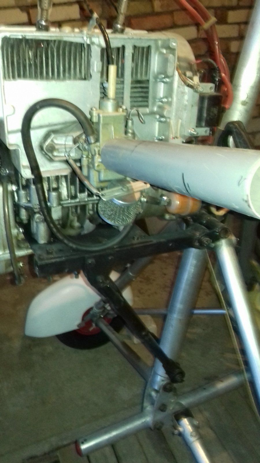

Решил сегодня проверить работу двигателя РМЗ.640 с ''резонансным патрубком''. Могу точно сказать,что у меня никакого эффекта это не даёт!
На любых оборотах, при длинах труб от 300мм до 500мм, абсолютно ничего не давало.
Серёга, трубу-то надо между цилиндрами и карбом вкрячивать, а ты её сзади вместо воздухана примастырил.😳
Ну если между карбом и цилиндрами,то это совсем мне не подходит. У меня карб жёстко сидит на шпильках к цилиндрам через проставку. Так что этот вариант для Микуни, Минкуй и т.д.,которые через трубку соединены с цилиндрами.
