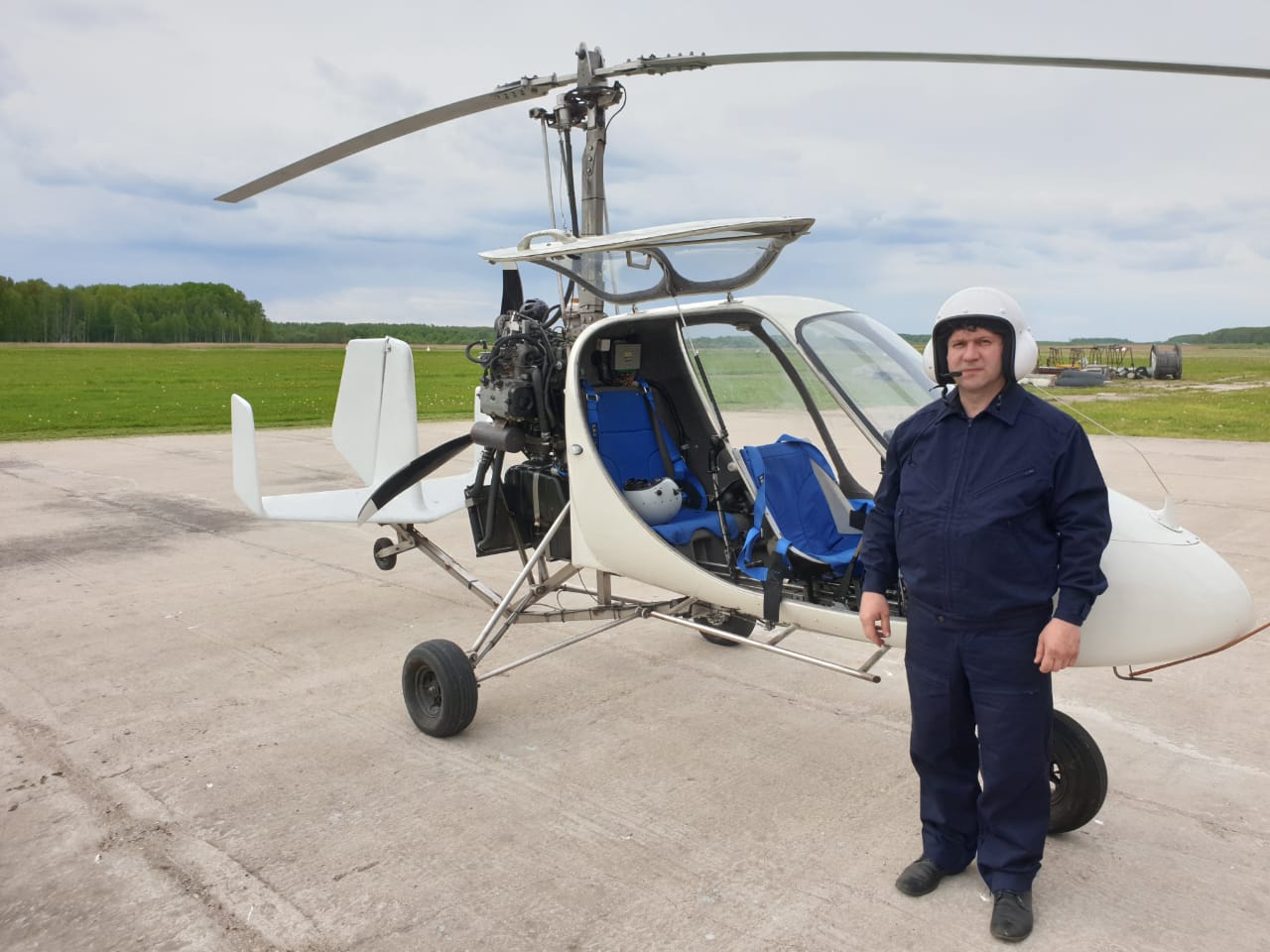

Добрый день ! Я Вячеслав хозяин автожира " Калужский автожир" Автожир находится на аэродроме Кудиново Малоярославецкого района

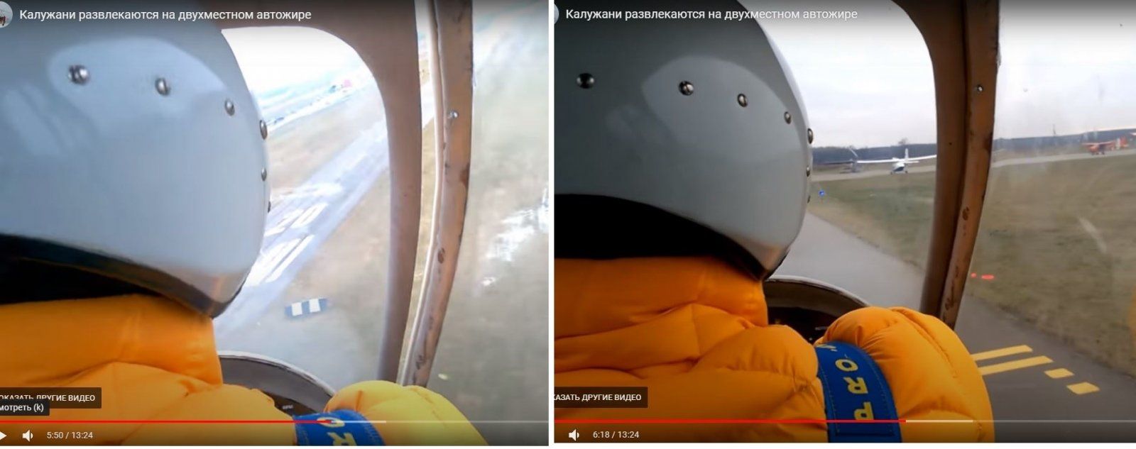

Вас не смущает нежесткость крепления двери? В полете ее сильно отсасывает потоком и спереди образуется большая щель. Зимой наверное холодный воздух дует?
См. скан видео в полете и на рулении.
lmi34, rus
Все уже исправлено давно. Это пробные полеты . Это 2017 год дверь закрывалась но одну точку сейчас на три .
Ну тогда - удачных полетов! Просто в свое время такая же проблема у нас на самолете Птенец-2 была, но решилась изготовлением сварной из аллюминиевых труб рамки двери, что здорово повысило жесткость двери на кручение.
