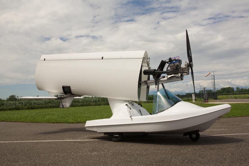

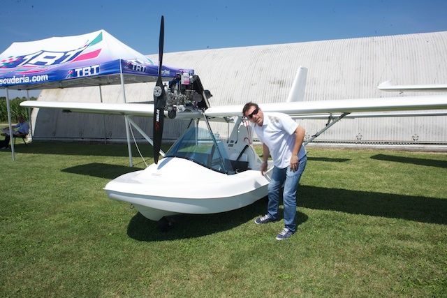

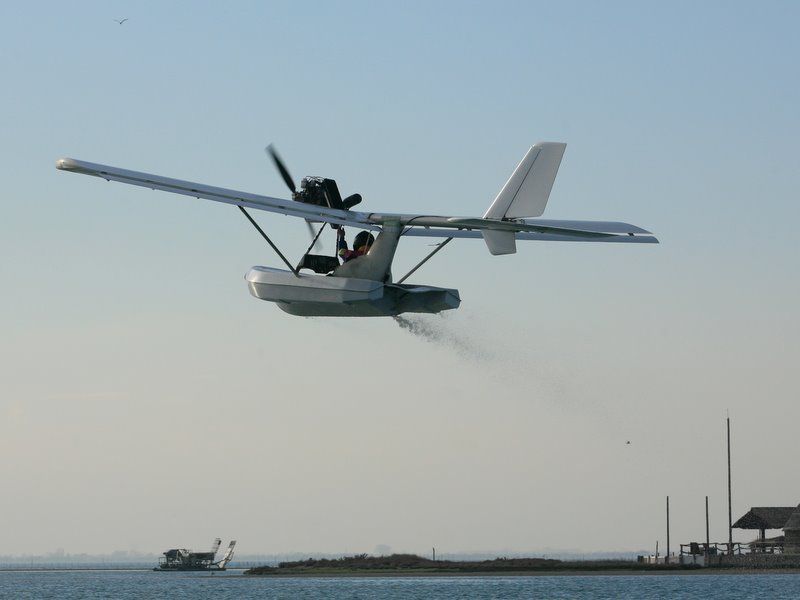

Нашел любопытный самолет. Двигатель Ротакс 582. Пустой 292 кг, взлетный нормальный-495 кг, L -9.47м, S-12.6м2, Lф -6.28 м,  +4/-2. Максимальная скорость 150 км/ч. Крейсерская 125км/ч

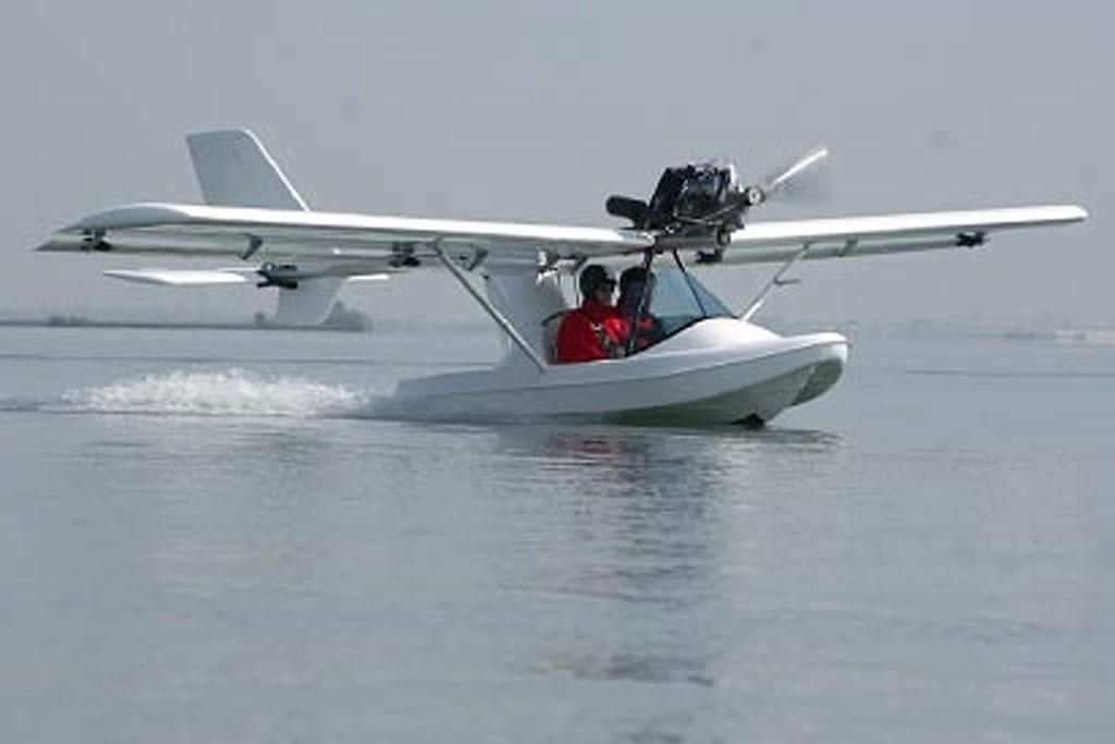

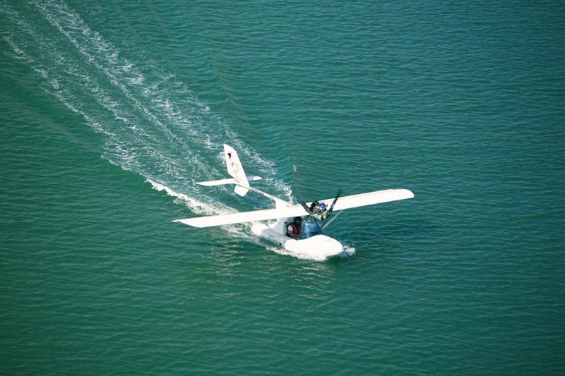

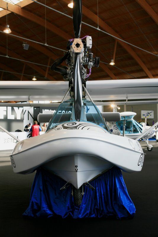

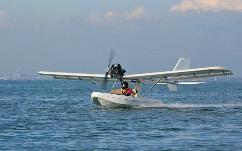

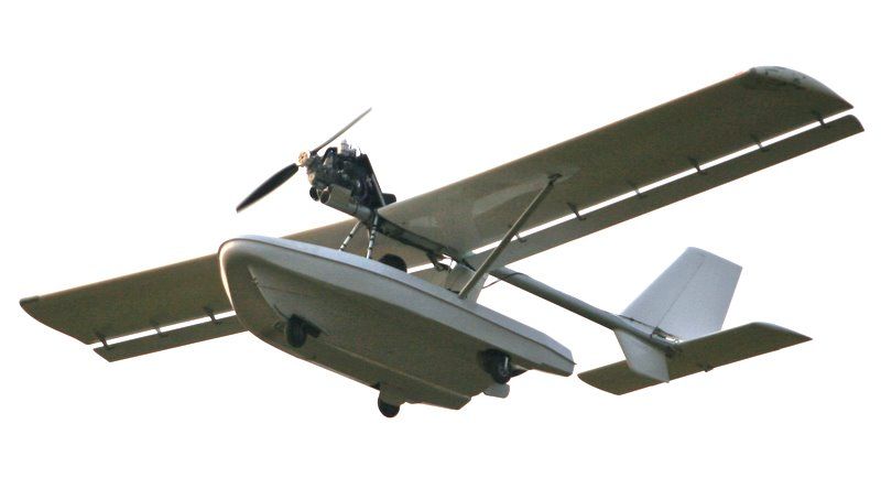

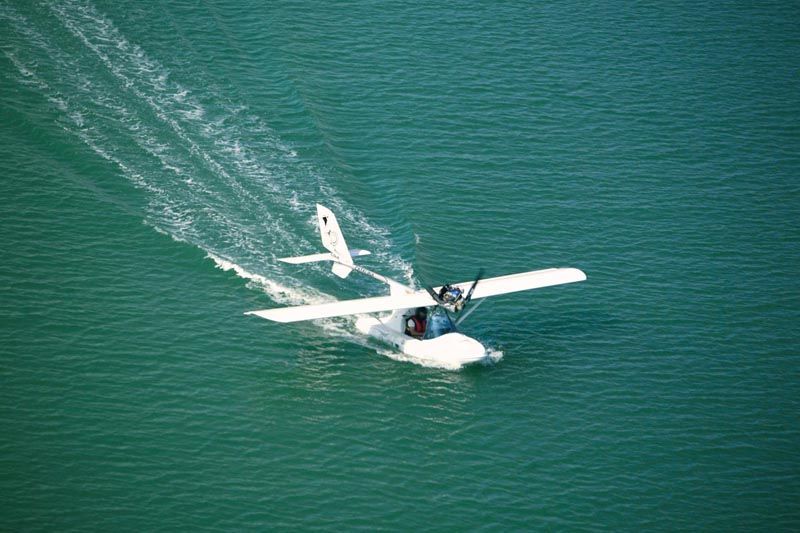

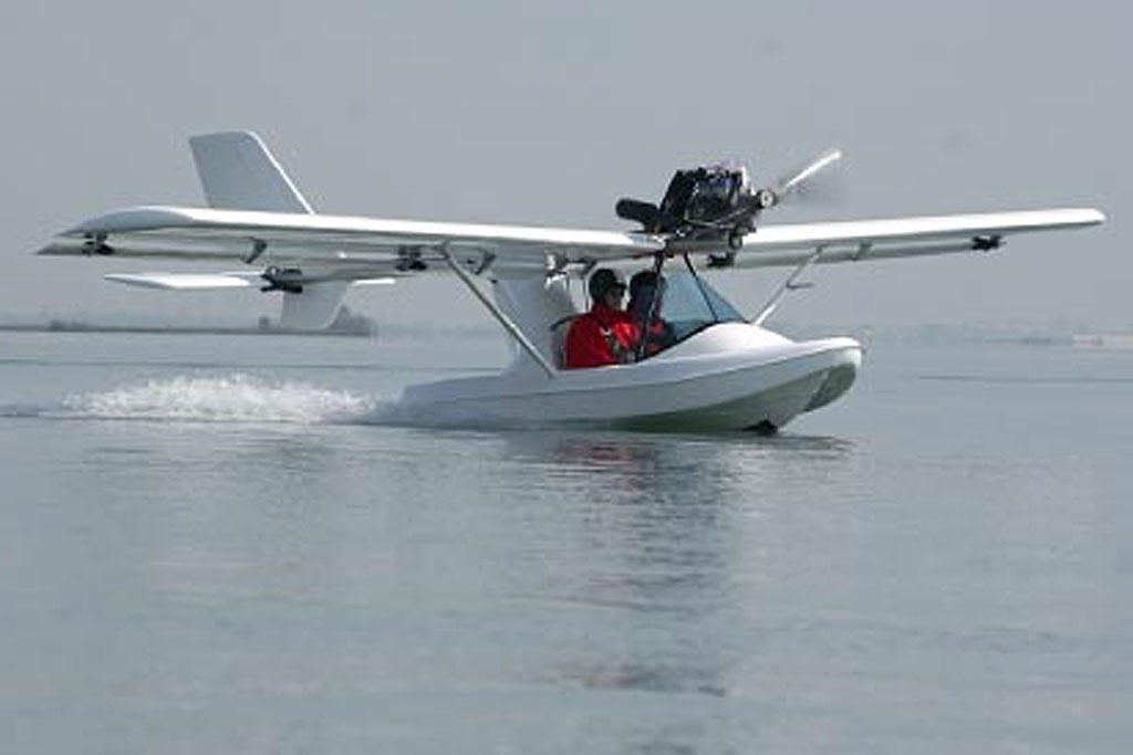

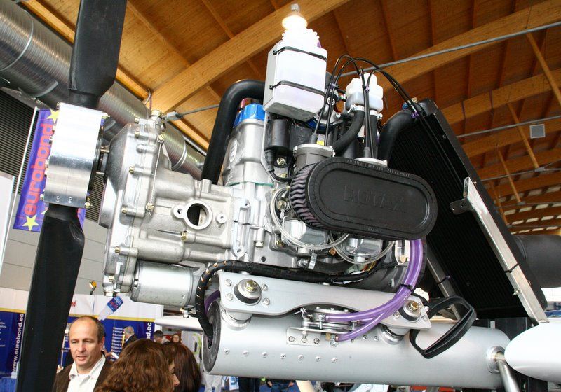

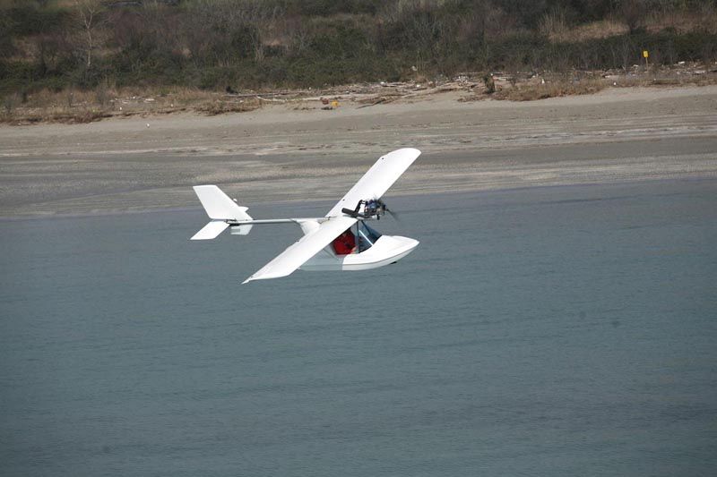

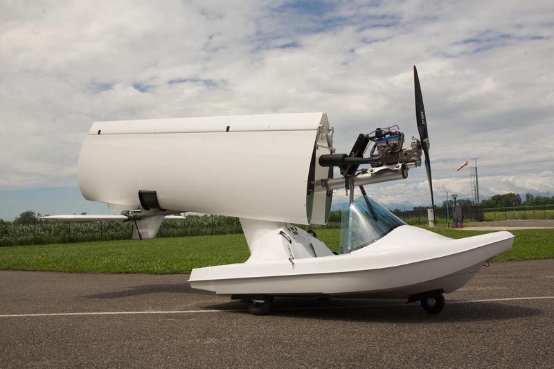

Еще фотографии. Интересное решение-Радиатор За двигателем. А центральная часть крыла, похоже,  в месте стыковки с трубой  не имеет обтекателя, фактически превращая моноплан в биплан. Но тем не менее если верить характеристикам-150км/ч на ротаксе 582.

Действительно любопытный. Подсказка нашим умельцам как из резиновой лодки бюджетный самолётик соорудить ;)

Тут корпус не резиновый, вероятно. Похоже на стекло(или угле) пластик

ЗЫ. А лодка кстати действительно производит впечатление резиновой с жестким днищем. Может быть обман, но некоторые детали наводят на эту мысль.
Их сейчас полно всяких-разных. Скорее всего ребята, не мудрствуя лукаво, взяли за основу такую, с хорошими глиссируюшими свойствами, доработали чуток (там реданы просматриваются), и нате вам.

Интересная особенность-в полете фото только с одним пилотом...

Аэродинамика этой лодки на уровне чемодана, положенного на бок. Ничуть не лучше. Потому нигде и не видно второго пассажира...
