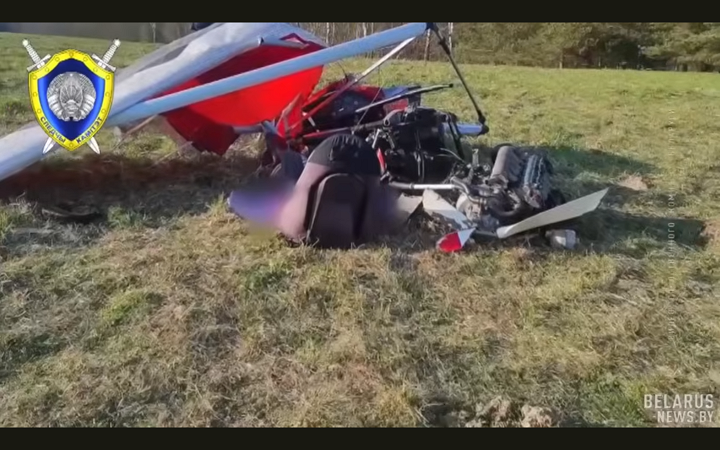

Пилот Руслан Иванов и пассажирка 26 лет погибли.
Похоже попали в сильный термик, а потом разрушилось крыло.
Пилот выпал из аппарата. Ремни порваны.
Соболезную родным и близким погибших.

труба 75х1.5 имеет достаточный момент инерции и оптимальное отношение диаметра к толщине стенки. Более толстостенные трубы хуже по устойчивости при инерционных нагрузках из-за начального прогиба. Не помню ни одного случая разрушения поперечины в воздухе. Подавляющее количество несчастных случаев было связано с потерей управляемости или выходом на опасные

В главном мы сходимся- явление имеет место. Но вы не подумали, почему аппарат убил Клименко иначе, чем кучу других пилотов? И какой такой крутой пилотаж сломал крыло? Думаю, что знаю. Клименко тогда пытался понять, что с крылом и разогнал его на малом угле. И поймал кувырок и на первом витке аппарат разрушился. Коварство явления в том, что до последнего момента у тебя на ручке приличный момент на кабрирование и ощущение полного контроля. А потом-бац, и аппарат резко летит вниз и ты ничего не можешь сделать. Так разбился и Григ, но он ставил камеру хоть.
Тогда не было интернета, и информация доходила слухами. Мне рассказывали, что в войсках Т2 часто бьются, причем, когда летит 2 человека бьются сильно реже, потому что летят на большем угле атаки.
