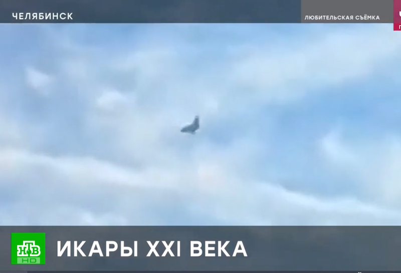

В новостном сюжете НТВ "Икары 21 века" на заставкие используется Рижский дельталёт с крылом AEROS PROFI не имеющий никакого отношения к проишествию в Челябинске. Он до сих пор летает и здравствует. А на видео оперативной съемки следственного комитета видны троса характерные для мачтовых аппаратов, Блик 16 вроде безмачтовый? Можете дополнить? Может есть фотки аппарата до крушения?
P.S. Данный инцидент не имеет никакого отношения к кувырку. Это классическая "негативная спираль" или "spiral dive". Таких случаев было много по миру и с крыльями именитых производителей в том числе.
Ларри Медник с Полом Хамильтоном публиковали по этому поводу довольно доступное для понимания видео, а FAA выпустила официальное поясниение по данному поводу.

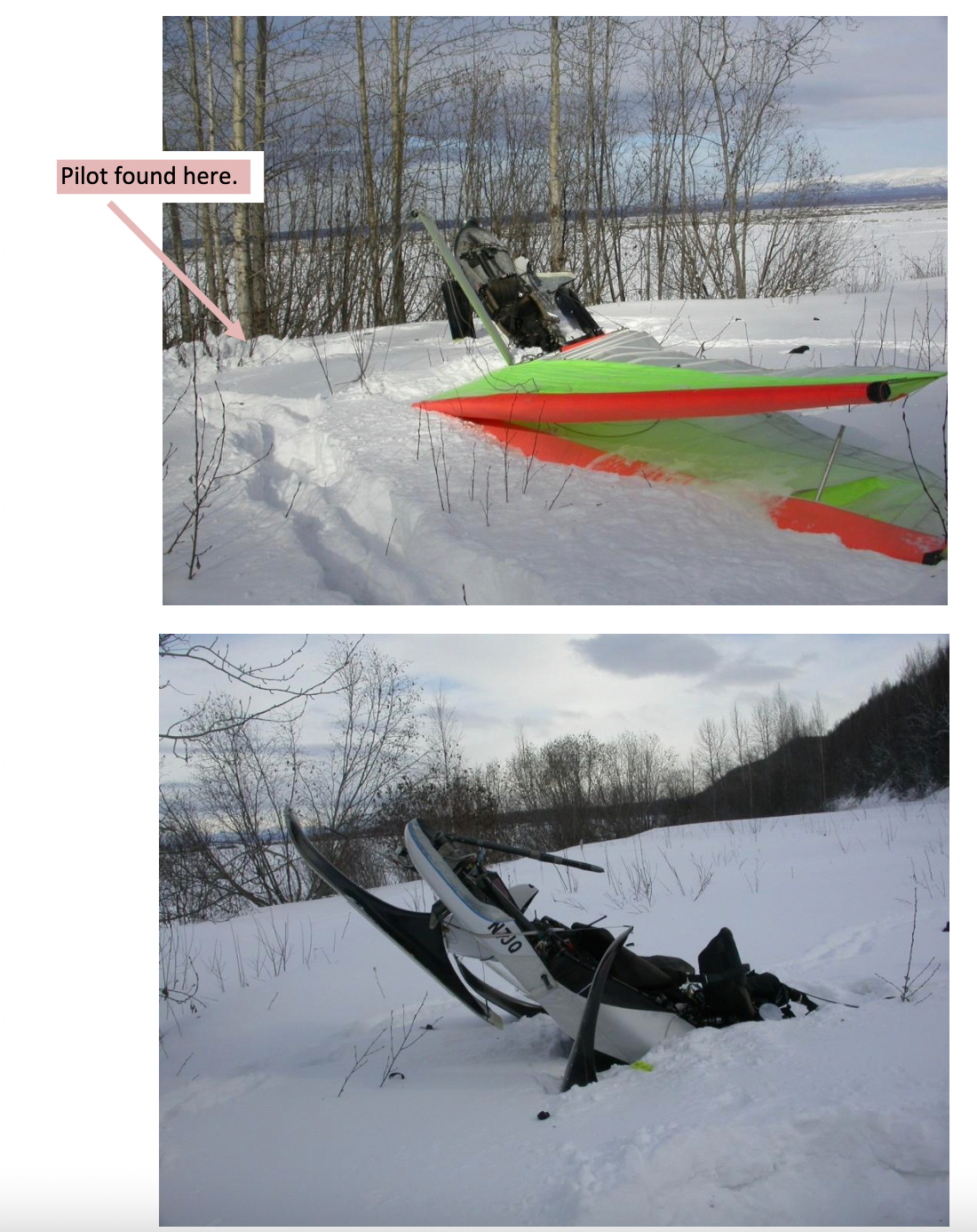

Вот, например, фото подобного инцидента произошедшего на Аляске:

Вот, например, фото подобного инцидента произошедшего на Аляске:Это что КРЫЛО АЭРОС Профи? Спассистема была?
