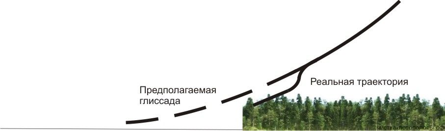

На картинке я показал, как наверняка всё случилось. Заходили на малом газу и впритык. Это значит, что запаса скорости не было. Далее аппарат входит в сдвиг ветра, который присутствует обязательно. Его просаживает. Пилот рефлекторно отдаёт трапецию от себя. На педаль газа у него уже не было времени даже сообразить сделать это, нужно было принимать удар.
Возможная версия, но в этом случае должен был газ ткнуть. Хоть чуток, и это бы записалось. Это рефлекс любого пилота. Если стул под задницей проваливается, особенно на малой высоте, нога газ дёргает автоматом.

Вот на картинке и представлена ситуация, когда ни один пилот не сможет ничего сделать. Прикиньте необходимое время на то, чтобы нажать на педаль газа. Это может быть только мгновенным рефлекторным движением. Вы как пилот, что бы сделали сначала - отдали трапецию перед ударом, или нажали на педаль газа, или одновременно и то, и то?
Последние 7 секунд ничего не записывалось. А должен или нет весьма спорно.

Может и так было, не угадать тут. В любом случае ошибка. Скорость снижения большая, дерево лиственное, сливается с кустами, внимание распределено, местность не облётанная. На мой взгляд, если бы видел пилот препятствие, то никакие сдвиги ветра не могли ему помешать его обойти. Не смог высотой обойти, можно по напраалению сманеврировать.

Факты говорят, что после правого виража ни трапецию, ни газ никто не трогал до момента остановки записи параметров прибором EFIS. У меня стойкое ощущение, что аппаратом в это время не управляли. Как правильно заметил Андрей biatlonist - там была какая-то беда. Уже в это время. Что было дальше, в последние 7 секунд, которые не зафиксированы EFIS - неизвестно, можно только гадать. Я думаю, что вмешался Саша Щербаков, но уже было поздно.
