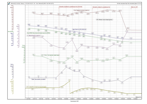

Как получили последние значения точек? Как будто похоже на сваливание на малой высоте из-за потери контроля скорости. Так же может быть, при быстром снижении с 900 м глазомер Павла не "привык" к земле и зацепил крылом деревья... Возможно неточность снижения или выдерживания скорости были усугублены каким-нибудь небольшим роторком над этой грядой деревьев или большой пузырь всплыл на границе поле-деревья? Ведь был день, термичка должна была быть (в отчете -отмечались кучевые облака)... Да, еще один момент - гражданские спутниковые снимки Гугл карт могут иметь не точную привязку к реальным координатам GPS, каждый год координаты немного плывут. Какого года те снимки непонятно. Этот момент я не знаю как проверить, но возможно, последние точки приборов почти совпадают с местом АП. Но это не точно, это предположение.
Все равно как то не вяжется.
Снижаемся 5.5м\с. , скорость 85. С намерением пройти на малой высоте над полем. Начинаем энергично доворачивать в створ поля. В начале маневра высота еще есть. После пяти с половиной м\с даже если уменьшать скорость снижения, будет казаться, что вышел в горизонт, хотя снижение будет еще продолжаться. Удар о дерево был неожиданным. Трапецию выбило из рук...

О том и речь. Даже попытки нажать на газ не было, судя по графику оборотов двигателя. Это очень странно, и кроме мысли, что с пилотом что-то случилось, ничего в голову не приходит.
Ошибка это, скорее всего. Ну представьте картинку глазами пилота. Скорость 22 м/с, снижение 5.5 м/с. За три секунды до столкновения с деревом оно находилось почти в 70 метрах впереди справа и на 16 метров ниже. Пилот смотрит налево под углом 70-80 градусов, целясь в торец полосы, которая почти к кустам подходит. Общий уровень кустов вроде проскакивает ниже траектории, а дерево, которое торчит, на фоне кустов не заметно. Особенно боковым зрением. Прощелкал он это препятствие, вот и вся тайна. Щербаков, возможно, заметил беду, но наверное поздно. Вмешаться не успел.
70м это очень близко, дерево прямо на траектории полёта. Пилот, летающий с 2006 года не мог его не видеть. Никак не поверю. Я почти каждый раз, когда летаю, глушу двигатель и сажусь. У нас вокруг полосы высокие деревья (Андрей biatlonist знает). Так всё моё внимание именно на них. Как-то не рассчитал ветер, вижу не могу попасть так, чтобы в торце правильно сесть, пришлось резать траекторию, да сел не в торце, но деревья не мои зато были.
