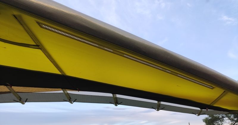

Если посмотреть на эпюру давлений по профилю на малых углах, то видно, что сразу за трубой снизу пик разряжения. Если в этом месте будет отверстие, то он высосет воздух из двойной обшивки для выравнивания давления и заодно оторвет поток, не давая ему образовать отрицательную подъемную силу. Важным является участок от носового узла до бокового. У меня на одном аппарате была вшита сетка шириной 4 см. Даже не совсем сетка а просто рыхлая ткань. Дырки можно делать более узкими и на расстоянии около 20 см друг от друга.

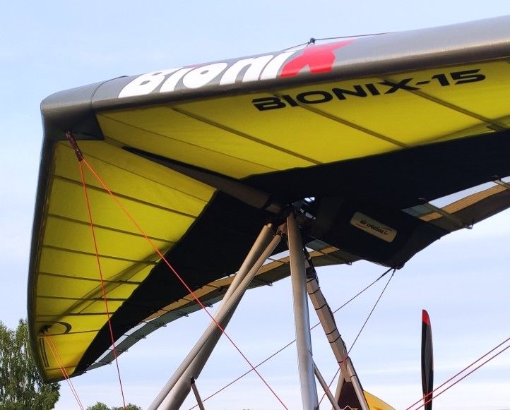

Есть информация какие крылья стояли на этих двух дельталётах?
Я немного хулиганил подобным образом на Профи и Профи-ТЛ, разумеется, никаких отверстий или вставок там нет.
Для потенциальных ругателей: на высоте, со спассистемой и пассажиром не в виде девушки, а таким же как я дельтанутым пилотом.

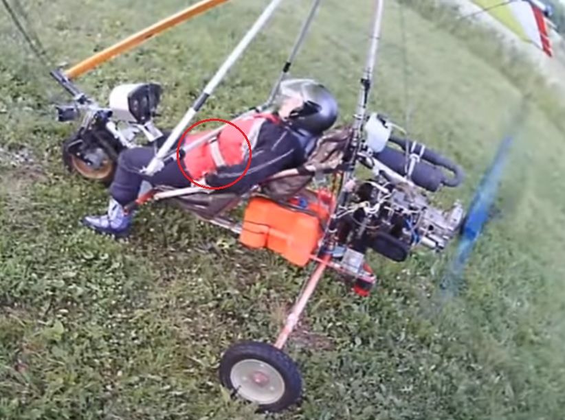

Почему плечевых ремней нет? Это непорядок (ещё раз увижу - накажу) :oops: !

Капюшон показывает некоторые особенности характера обтекания потоком., Ощущения от обдува лица и комбинезона то же дают какую то мгновенную информацию о состоянии аппарата?
А с плечевыми я не смогут отдать ручку до подкоса.
У Вас ремень неправильно расположен - при ударе он вам порвет все внутренние органы в животе. Ремень должен проходить в районе таза и крепление должно быть ниже, чтобы ремень проходил к нему вниз под углом. Вспомните, как расположены ремни в самолетах авиалиний.
